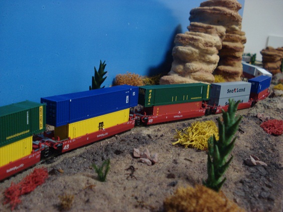

De containerwagens die ik heb zijn metalen wagens van DeLuxe Innovations. Deze zitten per vijf met een vaste verbinding verbonden. Zie onderstaande foto.
Ze zijn vrij aan het gewicht, maar voor zo'n loc moet het toch vrij goed te doen zijn naar mijn idee.
