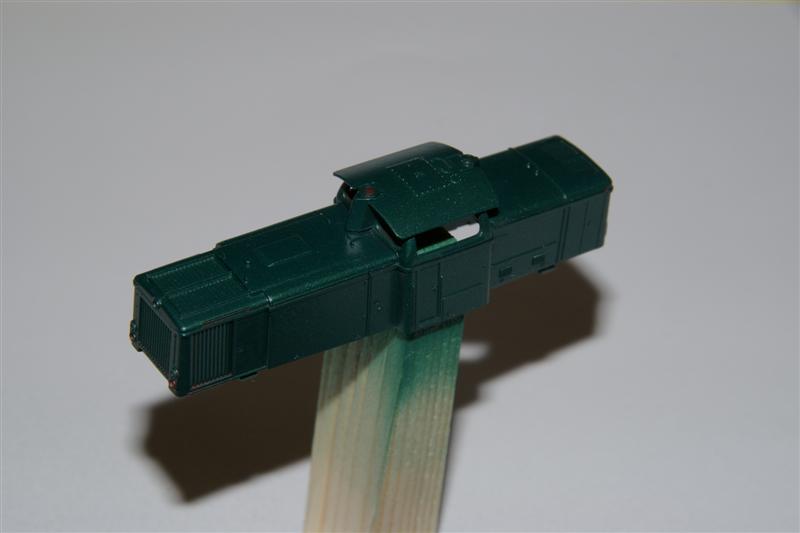

ik heb de br 212 als proef gespoten in donkergroen met een tikkeltje metalic erdoor en afgespoten met matte blankelak.
onderstel heb ik in plaats van grijs zwart gespoten.
lijkt me een goede combinatie

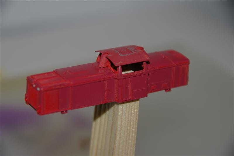

volgende werkstuk is een br 218
hij is al voorbereid
Afbeelding 206 (Medium).jpg (59.22 KiB) 1679 keer bekeken
het resultaat
het resultaat
Afbeelding 209 (Medium).jpg (24.48 KiB) 1683 keer bekeken

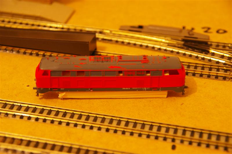

na het reinigen
na het reinigen
Afbeelding 200 (Medium).jpg (23.29 KiB) 1683 keer bekeken
