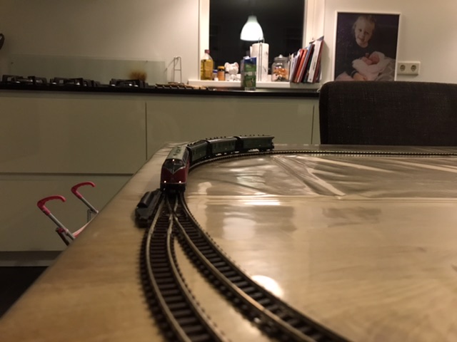

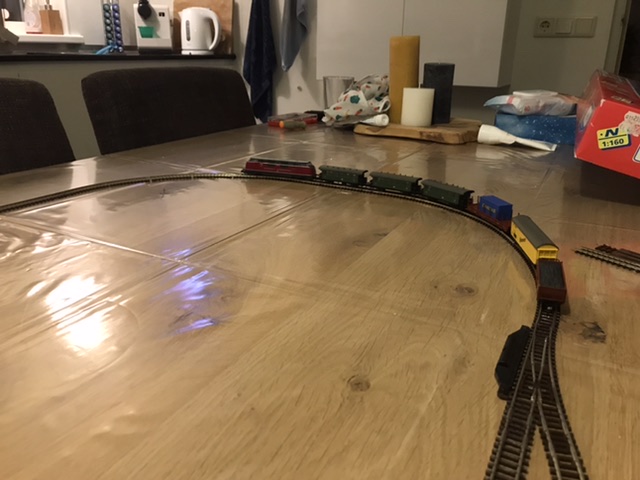

Gisteravond de set kunnen ophalen. Zag/ziet er nog enorm mooi uit! Zal haast denken dat hij nieuw uit de winkel komt totdat...
Vanmiddag dan een klein rondje gebouwd en de trein uitproberen. Was er al achter dat er een stukje rails van 104,2mm miste, nu is dit niet zo erg en nog redelijk makkelijk om er weer bij te kopen. Maar dan, alles aangesloten en rijden. Loc kwam hortend en stotend in beweging. Bij grotere snelheden rijdt hij goed maar lage snelheden hoor je de loc veel lawaai maken en schokt hij een beetje. Hierop besloten om de onderzijde bij de wielassen los te maken. Hier wat haar/vuiligheid verwijderd. Daarna tot de conclusie gekomen dat een tamdwieltje op een wielas los zit en gescheurd is. Deze helaas niet kunnen repareren dus opzoek naar onderdelen (gelukkig voor weinig geld een tandwiel of zelfs complete as met wielen te koop jammer dat de verzendkosten dan wel hoger liggen dan de kosten van het artikel). Op dit moment heb ik de tandwiel van de as gehaald, hierdoor rijdt de loc hartstikke mooi zonder stoten etc. Maar wel een wiel minder in de aandrijving.

Gescheurde tandwielen is inderdaad een probleem dat vaker voorkomt bij verschillende locs van verschillende merken. Dat is niet eens het gevolg van mis-/ge- bruik maar (snelle) veroudering van het plastic. Omdat het zo klein is scheurt het (te) snel. Vervangen en je hebt vaak weer een prima loc.
