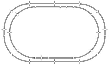

Ik ga er eens even naar kijken. Eerst maar naar die BR101 of dat lukt met een vijltje. In de handleiding staat trouwens dat hij minimaal Roco R2 moet hebben, ruim 250mm... Nog maar even prutsen.
Ik heb in Anyrail de bestaande buitenbocht even getekend met een nieuwe binnenbocht met R2 erin, zie plaatje. Ik ga het morgen eens neerleggen, maar het ziet er vrij krap uit.

Steven,
Je kunt je buitenste baan in de helix laten liggen. De binnenste zou ik niet met allerlei kleine passtukjes doen, maar gewoon een 9100 inkorten tot de juiste lengte. Is veel goedkoper en minder lassen.

Steven,
de binnenbocht kan, als die uit R2 bestaat gerust wat meer naar de buitengocht heen, ik gebruikte in het verleden R2, R3
van Roco, met degebruikelijke railafstand die ze bij hun hebben, en zonder probleem, als jij het iets ruimer houd, gaat het mogelijk ook lukken, en jouw buitenbaan zou je ook nog wel iets meer naar de buitenrand van de helix kunnen leggen zo te zien.

Vandaag eventjes kijken of het zou kunnen...
En ja hoor, het past.
Op de 1e foto de helix zoals die er nu bijligt, met de boosdoener op het viaduct dat er overheen gaat. Op de 2e een stukje R2 op het binnenste (dalende) R1 spoor gelegd. En dat komt keurig uit. Dus als het nodig is kan het, alleen nog even zorgen voor voldoende R2. Nadeel is dat het hele ding uit elkaar zou moeten.
Afijn, we zien wel. Misschien doe ik het, en misschien verbied ik gewoon in Koploper de BR101 in de helix te komen.
BR101 bij de helix
Met R2 op het binnenste spoor gelegd.
BR101 bij de helix
