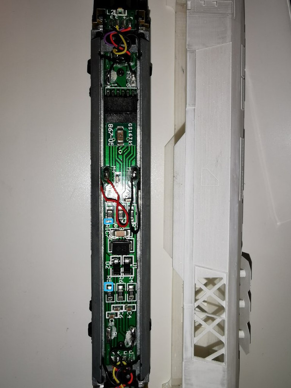

Ik heb even gekeken voor je. Op de printplaat zitten die 6 weerstanden genummerd R1 tm R6. Deze heb ik even doorgemeten naar de rode leds. Hierbij zijn R1 en R5 van de rode leds. Als je deze los soldeert aan kant waar de tekst staat en dan isoleert van de printplaat door een stukje tape kun je vervolgens aan het weerstandje de draden van de uitgang van de decoder solderen.

Lees mijn verhaaltje nog eens Vincent. Je gaat nu allemaal met extra weerstanden lopen spelen wat helemaal niet nodig is. Je hoeft helemaal niets aan de led printjes of de bedrading te doen. Het enige wat je moet doen is 1 kant van de originele weerstanden omhoog lichten door die los te solderen en daar een draadje aan te solderen en die aan te sluiten op je decoder (in jouw foto C en D) . En even zorgen dat je de losse kant van die weerstand waar je het draadje aan soldeert isoleert van de printplaten.
Ik mijn plaatje nog eens bewerkt. Daar waar de blauwe vakjes zitten dus los halen van de printplaat en isoleren zodat we geen verbinding meer kan zijn met de printplaat en dan vervolgens aan het weerstandje dus je draad van je decoder.

Gedaan! Alles is werkend
Excuses voor mijn eigenwijsheid, en bedankt voor de hulp
Eén van de twee weerstandjes die los zijn gehaald.
