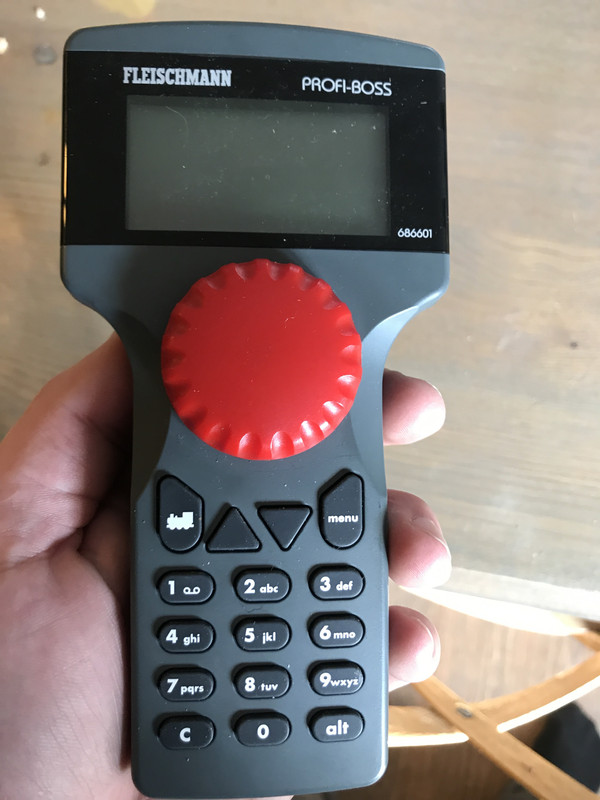

Ik gebruik de profi-boss, kan ik ook mee programmeren enzo
Maar ik heb nu 3 decoders die onleesbaar zijn, een is helemaal nieuw

Maar inderdaad, welke centrale heb je?

Hier rij ik mee, heb ik al een heel aantal jaar en ben er erg tevreden over
Ik heb ook een multimouse maar die is mij te beperkt

Ah een profiboss, voor die minitrix geldt het volgende: Misschien eerst even het adres met DCC programmeren. Daarna luisteren ze vaak pas naar het protocol en kun je ze daarna uitlezen.
