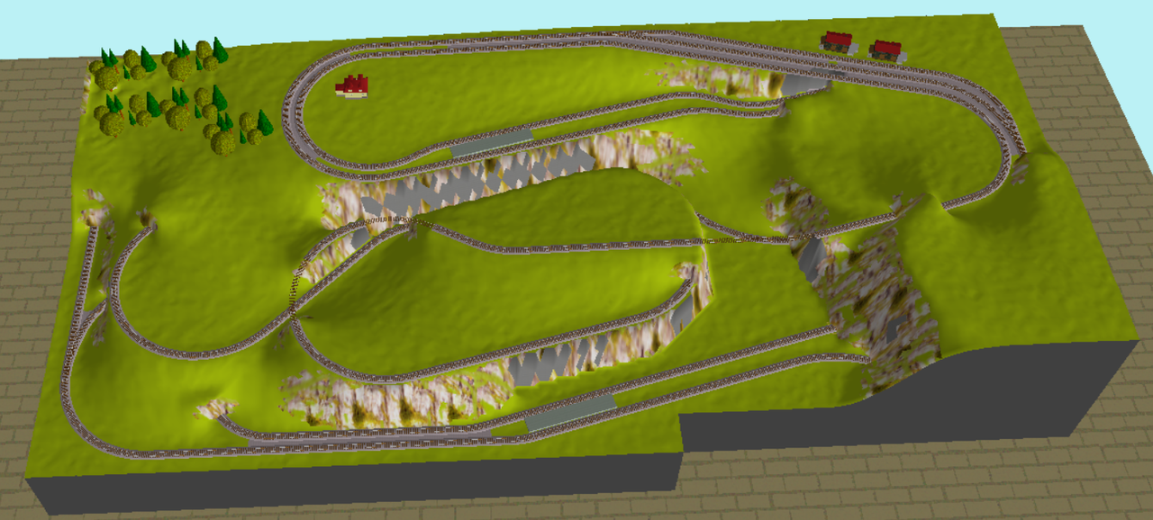

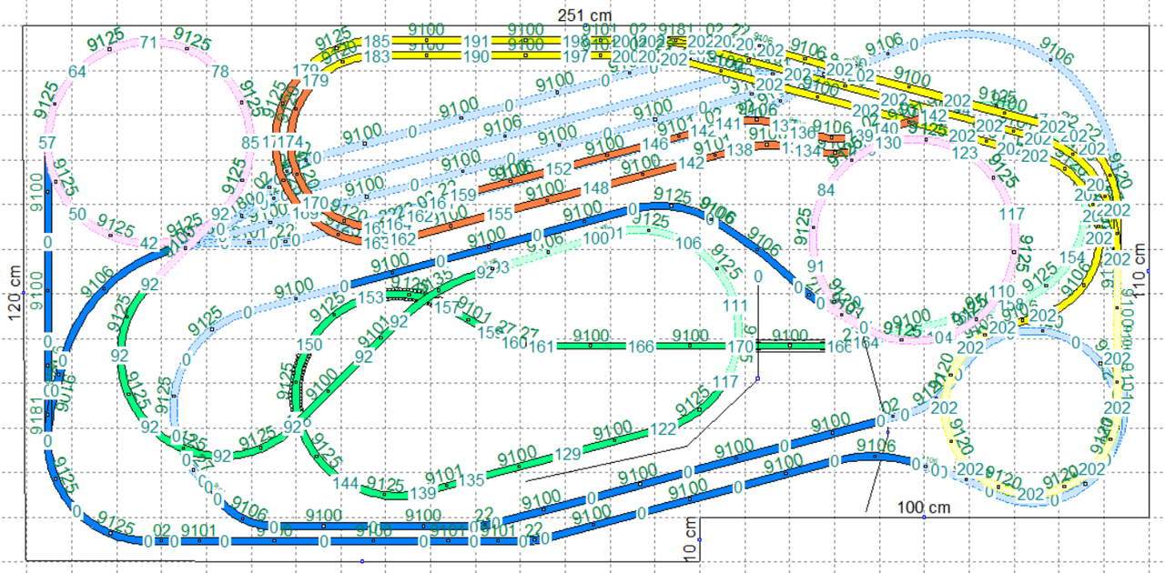

Nou, daar gaan we dan
. Dit moet mijn eerste spoor gaan worden, ik ben heel benieuwd naar jullie reacties. Welke beginnersfouten heb ik allemaal gemaakt? Zoals jullie waarschijnlijk zien heb ik het spoor ontworpen in Wintrack, ik vind het een heerlijk programma om in te ontwerpen. Het spoort heeft verschillende niveaus, dus dat wordt met het bouwen absoluut één van de uitdagingen.
In de eerste afbeelding zie je het overzicht van het zichtbare spoor, in de tweede afbeelding het schaduwstation en als laatste een 3-D overzicht. Ik ga nog heel veel lezen op dit forum, uiteraard inclusief jullie reacties.
Een fijne dag!
Marcel

Op het eerste gezicht best een speels, maar wel redelijk druk baanplan. Mij lijkt het erop dat je geprobeerd hebt om zo veel mogelijk rails te leggen. Het is eigenlijk een sterk in elkaar gedraaid hondenbot met een zijspoor via het schaduwstation. Wat me opvalt is het veelvuldig gebruik van bocht 9120, ook in de helixen. Dit is een R1 bocht. Dan komt de vraag met welk materieel je gaat rijden. Veel treinen komen een R1 bocht niet fatsoenlijk door en ontsporen hier zelfs op. Ik zou de baan wat vereenvoudigen en vooral R1 uit het plan verwijderen. Echter, rijd je alleen met wat diesel en electro locs (geen treinstellen) dan zal het met R1 wel lukken.

Goede punten, dankjewel! Zoveel mogelijk rails was geen doel op zich, maar "treinen die overal tevoorschijn komen" wel. Het drukke van het ontwerp probeer ik dan weer te neutraliseren door veel door de bergen te laten rijden waardoor het landschap rustiger wordt.
Het doel is om een mooi landschap te maken met treinen. Daar zit een afweging in. Je opmerking over materieel is belangrijk, voor mij zegt dat vooral dat ik de prioriteit moet bepalen. Als het materieel belangrijker is dan het ontwerp moet ik het ontwerp dus aanpassen, als het andersom is moet ik zorgen dat ik alleen materieel koop dat op dit landschap kan rijden.
Gaat een treinstel het sowieso niet redden op deze bochten, of moet ik dat meer zien als "met een paar wagons ga je dat nog wel redden, maar met een meter trein zeker niet"?

De lijn onderin even schuin gelegd. Het sluit nog niet aan, maar dat geeft niet. Dat geeft inderdaad een mooier beeld.

Buiten de reeds geplaatste opmerkingen betr. R1 heb ik de vraag of je er rondom bij kan aangezien 1,20m normaal gesproken een probleem is qua bereikbaarheid.
Verder zal het met de hellingen een puzzle worden om niet boven de 2,5% uit te komen.
Steilere hellingen hebben gevolgen voor materieel en treinlengte vooral als er ook nog bochten inzitten.

De hellingen zijn in de klimspiraal een behoorlijke uitdaging met de 4%, dat zal zeker testen gaan worden of dat haalbaar is. Wat gaat er wel of niet gebeuren, gaat het slippen of komt het gewoon helemaal niet boven?

Zal moeizaam gaan.
Zorg dat er niet gestopt wordt op een helling.
En waar zit die 4% in een bocht geeft het nog meer weerstand dan op een recht stuk.
Korte treinen.
Maar zelf dan zou ik er niet voor kiezen.
Zelf zit ik op ca. 2,4% en een trein met 8 wagons en/of een poetswagon geeft al problemen.

Met een treinstel bedoel ik de modernere treinen zoals bijvoorbeeld een GTW van Piko. Deze hebben minimaal R2 nodig om de bocht te maken. Een ICE van Kato verlangt minimaal 282 (R3). Het is dus inderdaad belangrijk om je baan op het gewenste materieel aan te passen. Moet je het materieel op je baan aanpassen dan beperk je jezelf en dat kan in een later stadium voor irritatie zorgen over je gebouwde baan.

Rechtsboven zaten inderdaad ook wel veel lijnen helemaal langs de buitenkant, daar nu ook een schuine lijn gemaakt.

Een helling van 4% gaat wel erg spannend worden. Als er bochten in je helling zitten, levert dat extra weerstand op. En R1 is wel erg krap, dus sommige treinen gaan dat niet redden. Een BR101 of grote stomer kan sowieso al niet door R1. Wat voor materieel ga je rijden?
Als het lukt, zou ik grotere bogen nemen (minimaal R2 maar liefst groter) en de hellingen reduceren tot rond de 2%.

De klimspiralen baarden me, naar aanleiding van jullie reacties, wel het meeste zorgen. Die heb ik omgezet naar iets wijdere bochten. En ik heb het maar wat kleur gegeven

De klimspiralen blijven denk ik wel een probleem.
Om per omwenteling 5cm te klimmen heb je bij een helling van 2,5% al een straal nodig van 32cm.
Dat hellingspercentage is eigenlijk wel maximaal hoger zou ik niet gaan.
Bij de overige hellingen zet ik ook mijn vraagtekens maar dat kan ik niet zo 123 nagaan.
Misschien kun je de hoogtematen op het plan aangeven dan wordt t wat duidelijker.
Voor een eerste baan is dit wel een herl ingewikkeld en ambitieus plan.
Misschien is het beter om een kleiner testbaantje te maken om met name te kijken wat er qua hellingen en spiralen mogelijk is.
Neem bijv. een plaat van 75x150 en maak daarop een rondlopende baan met een spiraal en een gewoon hellingstraject.
Dan krijg je een indruk wat eea voor ruimte inneemt.
Voordeel is dat je ook meteen wat kan laten rijden.

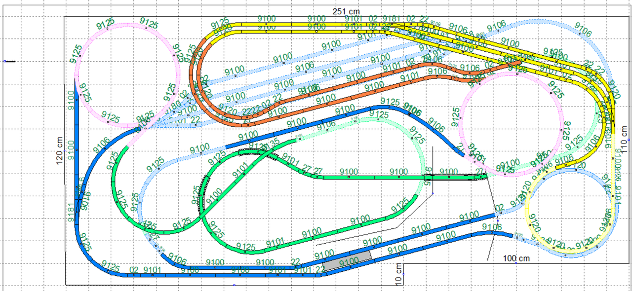

Dit is de baan met de hoogtes erin:

Met de hoogtematen erbij wordt het wel duidelijk wat de bedoeling is.
Als je je bewust bent dat dit een lange bouwperiode vereist is het prima.
Voor een hoop modelspoorders is het traject van de uitvoering al voldoende bevredigend en een flink aantal bereiken nooit het stadium van helemaal klaar.
Succes met de uitwerking.
