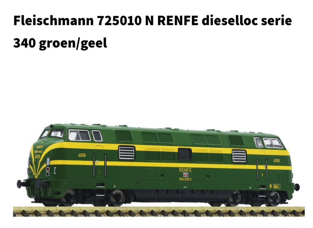

Sorry maar fleischmann 340 is geen volledig artikelnummer. Die moet 5 of 6 cijfers hebben volgens mij.
Welke lok gaat het om. Ik denk overigens dat robby wel eens gelijk kan hebben.
Re: Sluiting in lok
Geplaatst: 31 aug 2021 22:17
door Jannesvdijk
Het gaat om deze lok
Re: Sluiting in lok
Geplaatst: 01 sep 2021 09:40
door FidOo
Die heeft in ieder geval wel zo'n motor waarin dit probleem voorkomt met dat lipje. Kun je eens 2 foto's maken van weerszijde van de motor waar de koolborstelhouders zitten.
Eventueel kun je het ook meten. Je moet dan zonder ingestoken decoder of analoge stekker een verbinding meten tussen 1 van de motor aansluitingen en 1 van de rail aansluitingen.
