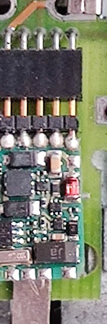

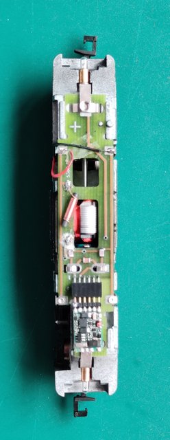

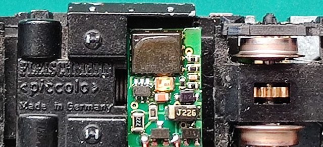

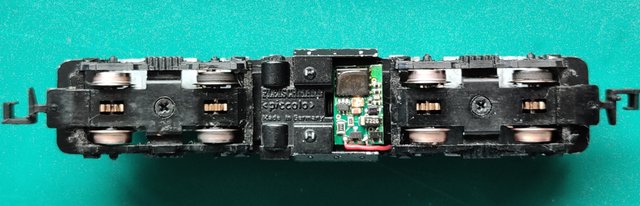

Ik heb een Fleischmann Piccolo loc met decoder, maar welke is dit?
Verder zit dit aan de onderzijde:
Wat is het?
Mvg, Willem

Hoi Willem,
CV=8 uitlezen en je weet het. Lijstje met fabrikant nummers vind je hier: https://www.nproject.org/nl/modelspoor- ... n-decoders
Met groet Rob
Berichten: 6064
Re: Welke decoder is dit? En wat zit er aan de onderkant?
Dat ding aan de onderkant is een lissy van uhlenbrock. In mijn ogen totaal mislukt systeem en kun je net zo goed weg halen.
Decoder herken ik niet zo snel.

Ik zou ook gaan voor een lenz, dat is volgens mij de enige fabrikant met een quarz op een decoder.

Ik zou ook gaan voor een lenz, dat is volgens mij de enige fabrikant met een quarz kristal op een decoder.
