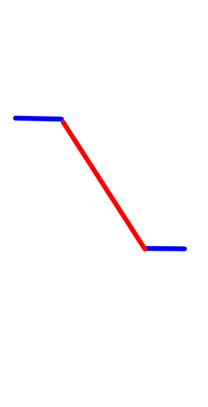

Joost: hierbij de plaatjes
Blauw is aansluitende sporen en rood het stukje at ik ertussen wil maken. Overdreven getekend uiteraard

tja optie 1 is natuurlijk de enige juiste optie. Ik denk dat je dat zelf ook wel begrijpt. Ik was meer benieuwd naar de realiteit. Hoeveel ruimte kun je tussen die 2 modules creëren om die overgangsmodule te maken. heb je daar 10cm of 100cm voor.. Kun je die ene module gewoon niet 5mm hoger tegen de andere module aanzetten? dat soort vragen. En die maken foto's van wat je hebt wel duidelijk.

De realiteit is in deze niet relevant, dat het twee kleine modules op een hele grote tafel zijn. Het zijn ook nog de eerste modules dus alle ruimte en mogelijkheden voor het tussenliggend stuk. Ik pak het in die zin allemaal flexibel aan. Als iets later niet bevalt, vervang ik het voor wat anders. Het
Wel overweeg ik om het stijgend stuk ook nog eens een 90 graden bocht te laten maken
