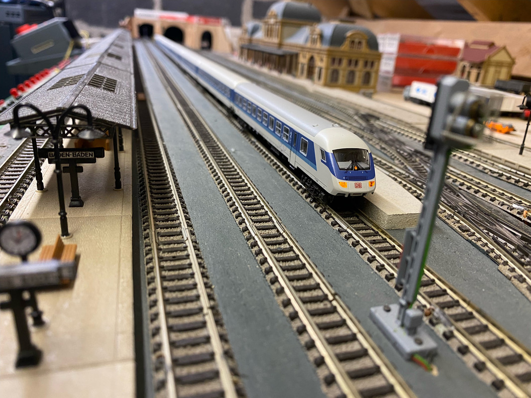

door Raymond (UK)
^^ Dit is echt topuitleg voor een spoorloze als mij. Ik ben je wat biertjes schuldig als ik weer in NL ben volgende keer Joost.
Ben er net mee klaar (half 12 hier) en alles werkt maar met een gloeilampje tussen grijs en orange. Ik heb al een paar weerstandjes besteld. Die komen volgende week binnen. Ik heb de buffer balk er nog even af gelaten omdat ie toch weer open moet volgende week maar alles werkt zoverre.
Bedankt Joost, Guus en Mark weer. Echt top!
Even wat plaatjes van de bufferloze wagon....
