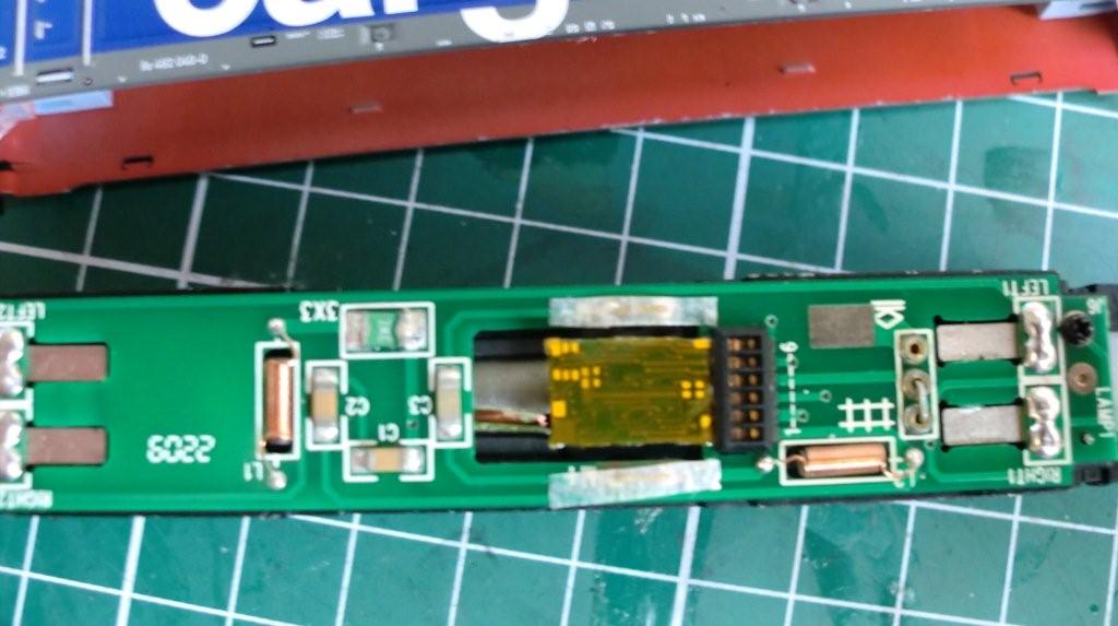

Helaas is er nu wat meer aan de hand. Geloof dat ik een hele nieuwe printplaat nodig heb.

Ron schreef:Helaas is er nu wat meer aan de hand. Geloof dat ik een hele nieuwe printplaat nodig heb.
Kun je aangeven wat er mis is met de printplaat? Zoveel kan er niet stuk wat echt niet te fixen is. Wellicht een foto?

Ik heb zowat alles wat erop zat verwijderd. Maar ik heb al een foto om eea. te herstellen.
Maar dit ga ik pas proberen als het wat minder warm is op zolder. Maar alvast bedankt voor je aanbod.

In het slechte geval kun je een aantal onderdelen overslaan. Is niet de netste manier, maar werkt veelal wel. Als het niet lukt, maak even wat goede foto's van de print en zet die even online.

Ik heb de lok helemaal vetvrij gemaakt en de printplaat hersteld.
De lok heeft geen last meer van een koude start en rijdt weer als een zonnetje.
