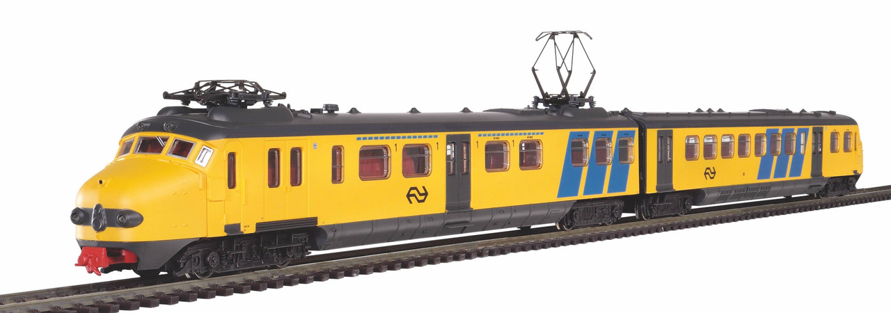

Ik voor mijn N baantje deze Piko 40280 Hondekop nieuw gekocht. Mijn N baan bestaat uitsluitend uit Minitrix rail en wissels, maar daar heeft deze Piko 40280 Hondekop toch problemen mee in de vorm van slecht real contact. Nu heb ik de contact wielen ongeveer 1 milimeter verder uit elkaar gezet en dit verbeterd het rail contact goed, echter op de Engelsman wissel waarvan ik er twee in mijn baan heb liggen blijft deze Piko 40280 Hondekop stoppen en dan met namen als hij moet afslaan. Rijd hij rechtdoor op deze Engelsman wissel gaat het wel goed, mijn overige locomotieven hebben geel van alle een probleem met beide Engelsman wissel, ik weet nu niet meer wat de oorzaak is, en heb al van alles geprobeerd. Ben benieuwd of meerdere hiermee een probleem hebben en eventueel de oplossing weten.

de meest simpele oplossing is misschien wel om de decoder in dit treinstel te voorzien van een stroombuffer.
Als je b.v. een ZIMO Staco zou toevoegen blijft de trein waarschijnlijk een paar centimeter doorrijden op stroomloze stukken.

Dit is bekend van dit type, de stroomafname is niet optimaal. Hoewel niet specifiek bedoeld voor dit probleem heeft Phildie een mogelijke oplossing. Toepassing van een buffer is ook een optie.

Bij mij loopt de hondekop prima op Roco, Minitrix en Peco rails. Op wissels ook geen probleem.
Maar bij R1 bochten en dus ook op wissels die een R1 bocht hebben, zoals de binnenbocht van de meegebogen wissels, houdt het op.
Het probleem kan ook in de stekker zitten die tussen de 2 delen zit. Slecht kontact of een kabelbreuk?
Dat soort dingen zou ik eerst uitsluiten voordat je in het model gaat solderen.

Ik ga er vandaag eens goed naar kijken, het probleem doet zich alleen maar voor op de Engelsman (Kruis) wissel. Ik heb een 14 tal normale linkse en rechtse wissen op mijn baan liggen allemaal R1 types en daar heeft hij geen probleem mee. Dus de wagen waarin de stroom afnemers zitten gaat vandaag helemaal open en zoals vele zeggen "meten is weten". Ik wil nu duidelijkheid hebben waar precies de spanning van de wielen weg vallen. Deze wagon heeft twee wiel stellen met stroom afnemers en het kan niet zo maar zijn dat deze gelijk tijdig geen spanning krijgen. Maar goed nu ik weet dat dit bij dit type een algemeen bekent verhaal is weet ik iets meer en iedereen bedankt voor het mee denken.

Zoals gezegd even een terug melding van mijn probleem dat ik inmiddels heb opgelost. Ik vond het al vreemd al alleen de Hondekop een probleem had met die Engelsman wissel en verder alle andere locomotieven niet. Wie deze Engelman wissel op zijn baan heeft liggen en deze eens goed bekijkt ziet dat als er een trein stel overheen gaat deze precies in het midden punt even stroomloos is, maar dit wordt opgevangen door dat het tweede wielstel nog wel stroom heeft. De Engelsman werkt dus goed een daar moet ik het probleem dus niet in gaan zoeken. Ik heb dus de het tweede gedeelte van de Hondenkop geheel opengemaakt een ben dus begonnen eerst alle bedradingen die van de twee wielstellen af komen te gaan doormeten met een multimeter. In het voorste wielstel meet ik geen foute, maar in het achterste wielstel meet ik geen spanning op de massa van beide wielen. Wat blijkt de zwarte kabel die van de decoder naar het wielstel ging was niet aan de spanning lipjes gesoldeerd maar hing er los bij. Even een soldeerbout erbij genomen en dat draadje aan het lipje gesoldeerd en zie het probleem is opgelost omdat nu beide wielstellen goed spanning maken is de Engelsman ook geen probleem meer. Probleem dus opgelost.
