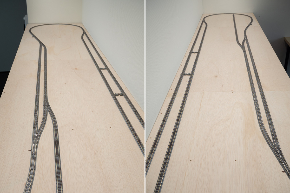

Hallo allemaal,
Na een uitstapje naar h0 ben ik weer terug bij spoor N.
Een tijdje geleden heb ik bij iemand wat Rhätische Bahn spul van Kato mogen bewonderen en dat vond ik toch wel erg mooi.
Mede omdat we jaren geleden meerdere keren op vakantie in Zwitserland zijn geweest.
Zelfs mijn partner vindt het de Kato treintjes heel schattig, had dus niet zo veel overtuigingskracht nodig :D .
Een definitief baanplan is er nog lang niet, het enige wat vast staat is de grootte van het baantje.
Heb wel alvast de basis gemaakt, formaat is 308 x 61cm.
Het zwarte doek is tijdelijk opgehangen om de nodige rommel te verbergen voor de foto.
De besturing is analoog met een Weistra PWM regelaar, hier rijden de Kato loks prima op.
Rails wordt deze keer van Tomix, heb er al een en ander van gekocht en ik ben er wel content mee.
Dit is het baanplan van het tijdelijke baantje, misschien gaan we komende winter aan de definitieve baan beginnen.
Aan de bovenkant zijn 4 sectie's te zien, deze zijn dmv schakelaars spanningsvrij te maken.
Op deze manier kan ik met max 4 treinen rijden rijden op dit baantje, één voor één uiteraard.
Max treinlengte is ongeveer 90cm, in spoor N is dat toch al heel wat.
Later volgen nog wat plaatjes met het materieel wat we bij elkaar gescharreld hebben.

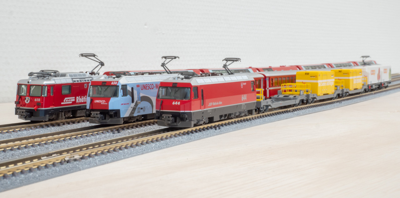

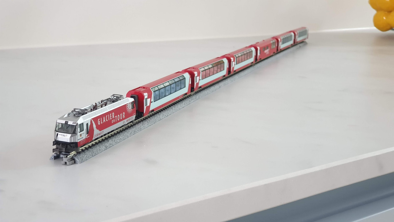

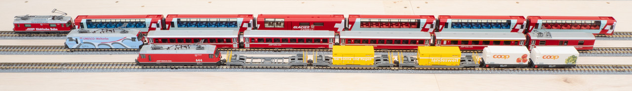

Een paar plaatjes van de treintjes die ik afgelopen maanden heb aangeschaft.
Voor een deel gekocht in de winkel en ook nog wat gekocht op Marktplaats.
Het is wel een beetje het standaard spul van Kato, zo veel keus is er nu ook weer niet.
Maar dat maakt het niet minder mooi, ik ben er heel blij mee.
Ik heb wel gezien dat ik eigenlijk veel te laat begonnen ben met het Kato RhB materieel.
Div modellen zoals de Allegra zijn nergens meer te vinden.
Wel hoop ik binnenkort nog een paar goederenwagons van MDS Modell te scoren.

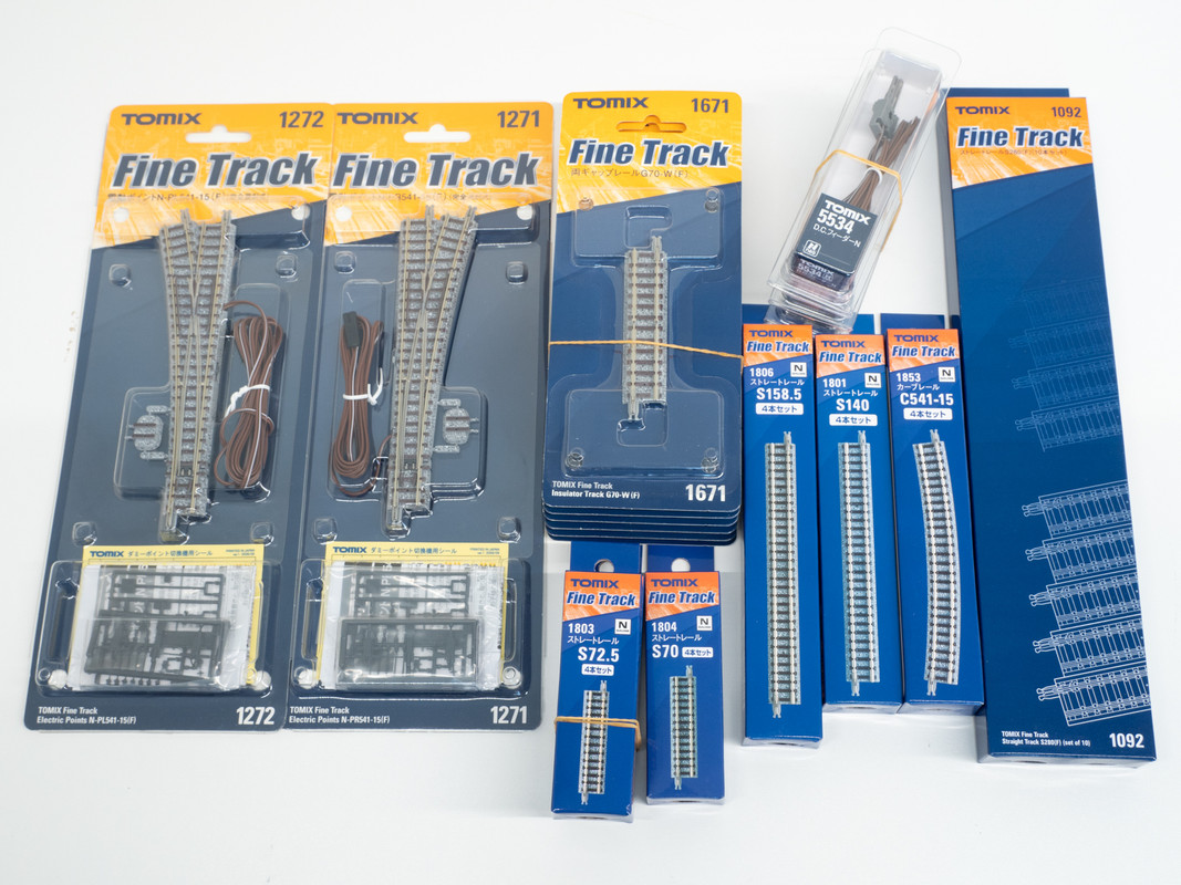

Vrijdag verwachten we een pakketje met nog wat Tomix rails en dergelijke, komend weekend lekker bouwen.

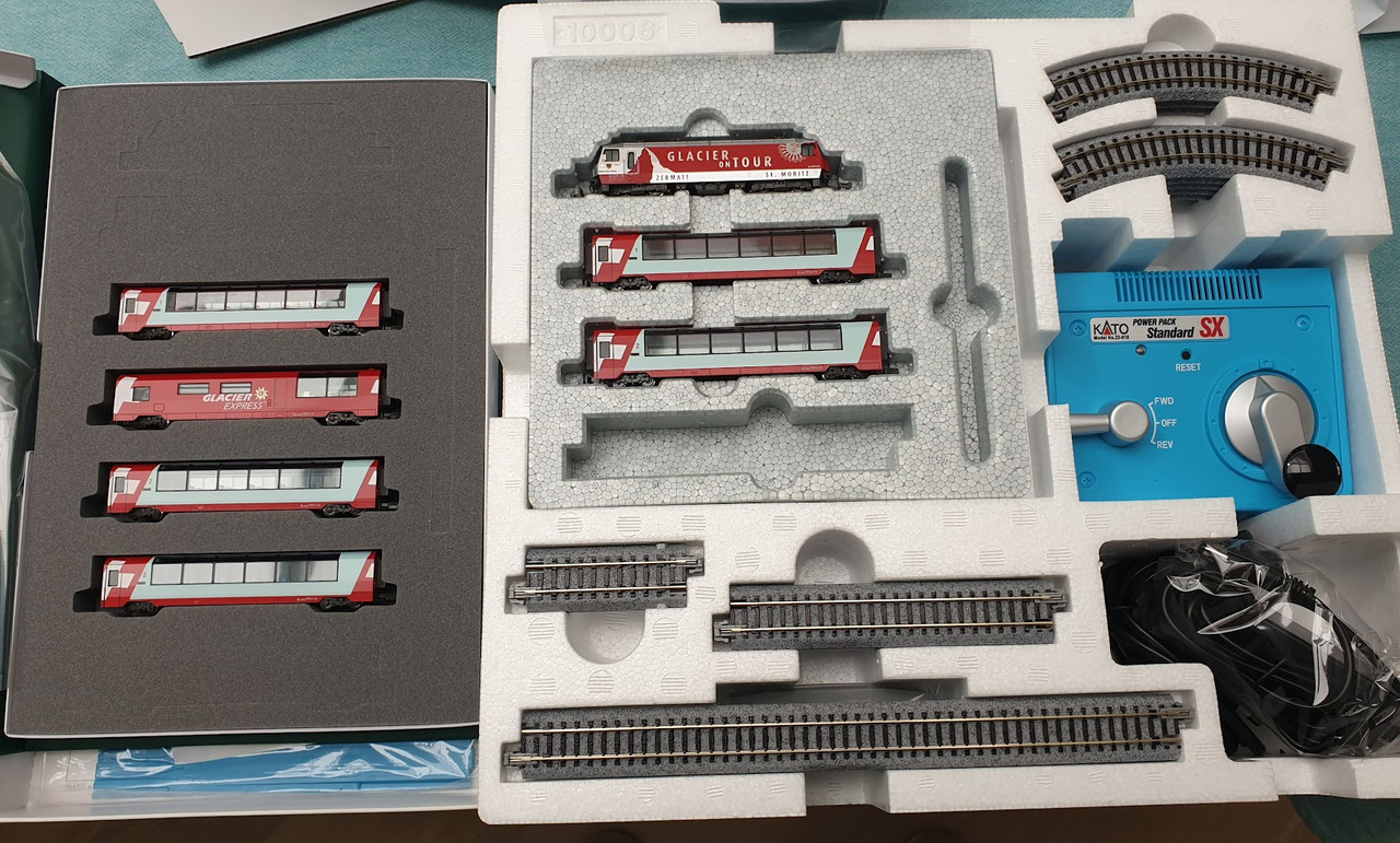

Mooie lok, is die uit de startset 10-021?
Wat betreft jouw treintjes versus vakantie, bruiloft, badkamer en zonwering : waar liggen nou je prioriteiten? :D
Dré
Paul_DMV
Berichten: 774
Re: Dré's Rhätische Bahn baan
Bericht door Paul_DMV »
ja klopt, de nieuwe heruitgave van de startset + uitbreidings set

Het DHL pakketje met de laatste rails ligt klaar bij het afhaalpunt, morgen ophalen en dit weekend lekker wat rails leggen.

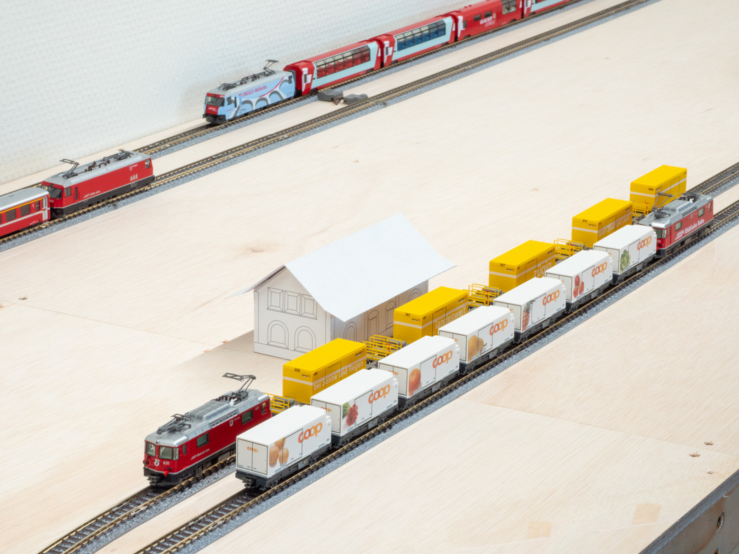

Verder met de bouw.
Vrijdag het laatste spul binnen gekregen.
In Anyrail had ik al een baanplan gemaakt dus de rails was in een recordtijd van 15 minuten gelegd.
Hier moet de bedrading nog worden weggewerkt en de rails worden vastgezet met spijkertjes.
Daar deed ik wel wat langer over :) .
Zo, klaar.
Een lekker strak maar wel een beetje saai baantje.
Zoals eerder gezegd, dit is een tijdelijke baan.
Ik moet de komende tijd nog even bedenken hoe de definitieve baan er later uit komt te zien.
Alles is zelfs al operationeel en er kan naar hartelust rondjes worden gereden.

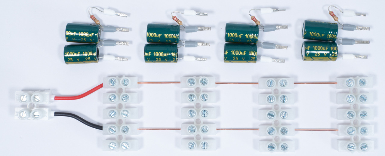

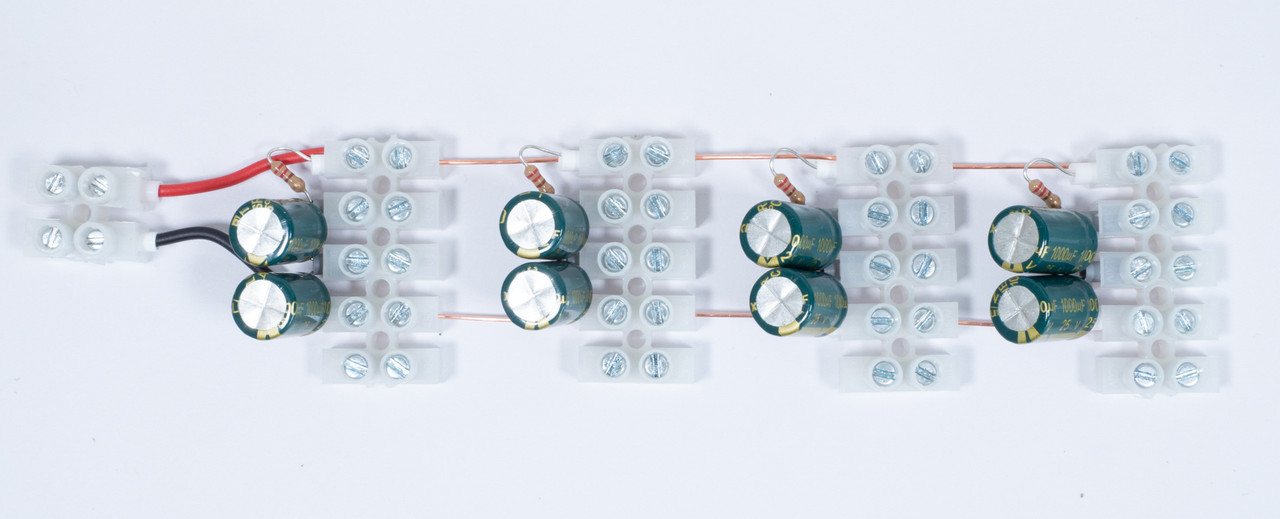

In dit draadje Tomix Fine Track Tips heb ik een manier beschreven om de Tomix wissels te schakelen.
Dit ga ik natuurlijk ook op mijn eigen baantje toepassen.
Het voorbeeld is geschikt voor 1 wissel, op deze baan hebben we er 5.
Ik ga voorlopig alleen 4 van de 5 bedienen, die ene naar het het aftakspoor komt later misschien.
Dit is wat ik in elkaar geknutseld heb.
Er is ook een uitschuifbaar plankje gemaakt waar alles aan elkaar geknoopt is.
Het is een lekker zooitje maar werkt wel :D
Linksboven een klein printplaatje om de 12v af te regelen naar de PWM regelaar, 6 a 7 volt is ruim voldoende om de kato loco's een mooie max snelheid te geven.
De oude vertrouwde Weistra PWM regelaar is ook goed te zien, deze kan de loks zo langzaam laten kruipen dat je het haast niet ziet.
Zal daar binnenkort eens een filmpje van maken.
Het zwarte kastje heeft links 4 drukschakelaartjes om de 4 secties bovenin van spanning te voorzien.
Daaronder 2 dubbelpolige tuimelschakelaar die elk 2 wissels tegelijk omgooit.
Rechts een schuifpotmeter voor de snelheidsregeling en aan de zijkant een dubbelpolige schakelaar om de rijrichting te bepalen.
Naar boven is tegen de klok in, naar beneden met de klok mee.

Alweer bijna een week geleden sinds de laatste update, de tijd vliegt.
Er zijn wat betreft de baanbouw geen vorderingen, wel heb ik wat nieuw materieel aan kunnen schaffen.
Waaronder nog een Ge4/4 II lokje en de wagonset 1731 met 8 containerwagonnetjes.
Hier staan ze opgesteld samen met de vier die ik al had.
Een paar weken geleden heb ik ook een poging gewaagd om een mockup te maken een station wat in vele varianten te vinden zijn op de route van Susch naar Scuol Tarasp.
Het idee was ook om later zo'n soort typisch RhB stationnetje te maken, vind ze gewoon heel mooi.
Alleen heb ik nu ook de Glacier Express in bezit en die rijdt helemaal niet op deze route 8)7 maar dat mag de pret niet drukken.

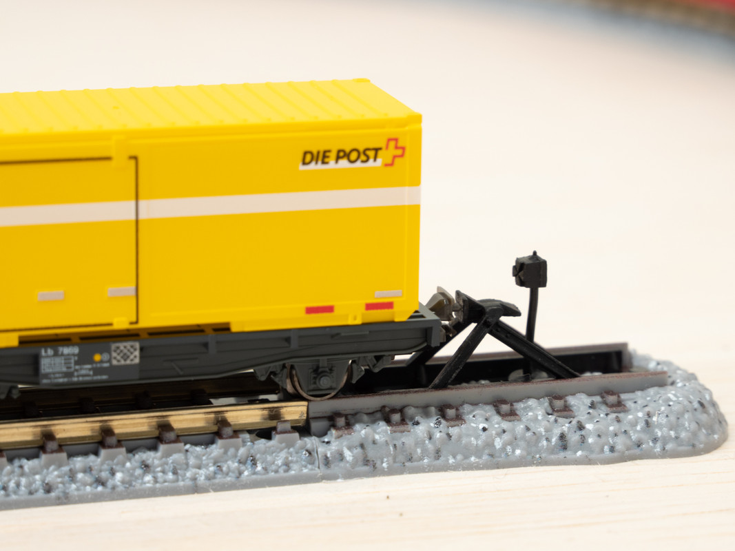

Tomix heeft net als Kato geen stootjukken voor materieel met buffers in het programma.
Komt dat nou even mooi uit dat de RhB ook geen dubbele buffers gebruikt dus de Japanse stootjukken kunnen hier gewoon gebruikt worden.
Het ziet er van dichtbij wel een beetje "plastic fantastic" uit en de lantaarn ga ik ook nog afknippen.
Dan ziet het er best wel redelijk uit.

Beetje roestkleur doet al veel Dre op die buffer.

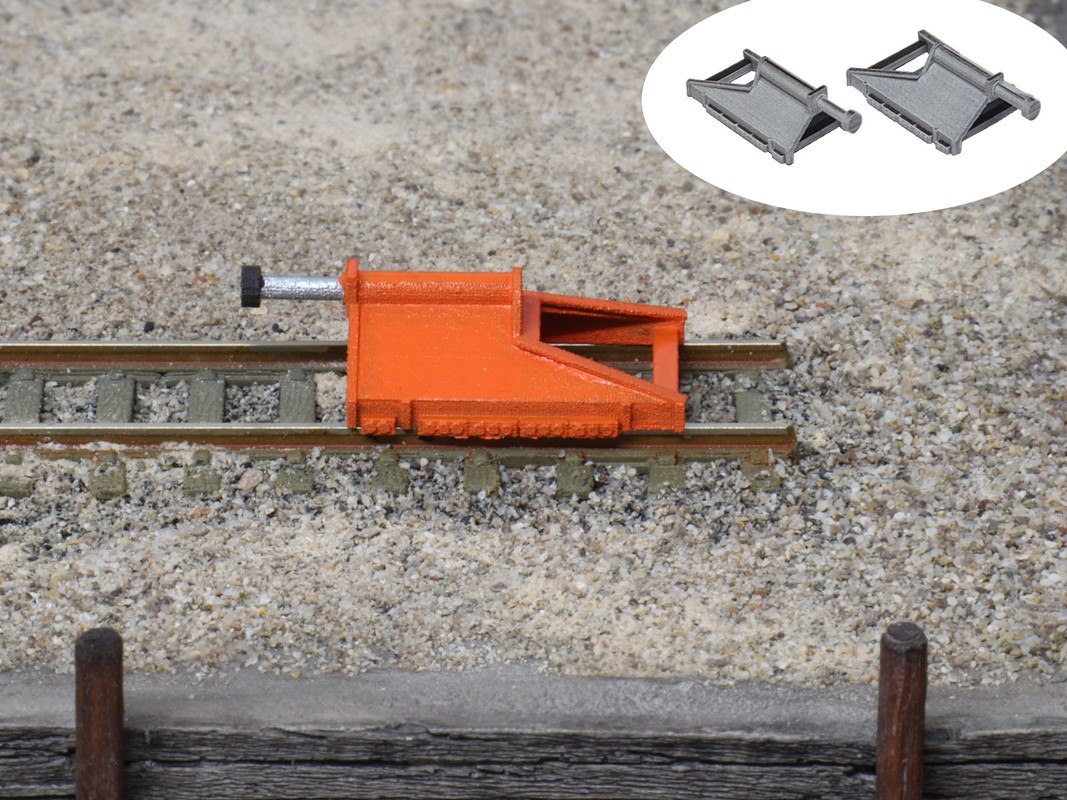

Paul_DMV
Berichten: 774
Hoi Dré,
toevallig heb ik dat setje ook besteld, bij DM was die in de aanbieding.
Betreft de stootjukken heb ik bij DM een setje 3d geprinte stootjukjes van MU besteld die van de rhätische bahn zouden moeten zijn.
https://www.dm-toys.de/en/product-detai ... 00615.html
