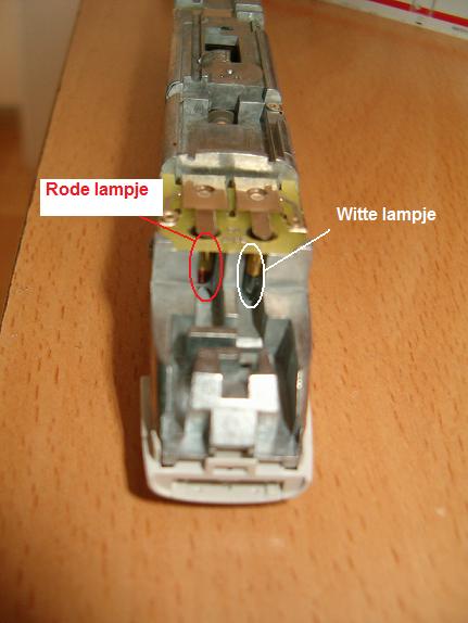

Jij hebt toevallig niet ergens een foto van de lok, zonder de kap erop? kan ik mss al es op zicht kijken of er iets verschillend is of ontbreekt.

Hier de foto van de motorwagen:
Flm ice-2 motorwagen
Er is duidelijk te zien (denk ik) waar de lampjes zich bevinden. Ze zitten een beetje verstopt. Ik neem aan dat jouw lampjes ook daar moeten zitten.

dank je wel voor die foto matthew.
Het ziet er bij mij hier net hetzelfde uit, dus opt eerste zicht ontbreekt er niets.
