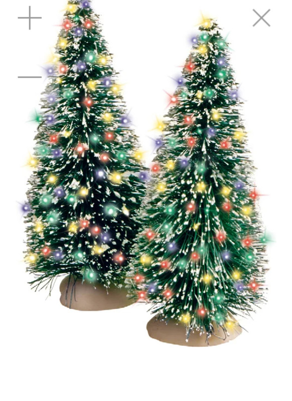

Het geknoop met kroonsteentjes lukt aardig. Als je ook moeite had met solderen, hoe maakte je je ringleiding dan vast aan je baanpunten?
Als ik nu een kerstboompje met gekleurde lampjes wil aansluiten op mijn 12V wat moet ik hiervoor doen?
Hij is eigenlijk gemaakt voor op 3 batterijen

Re: led lampjes huisjes ouderwetse uitstraling
Voor de kerstboompjes een USB lader van je telefoon gebruiken. drie batterijen zal voor de boompjes 4.5 volt geven en een USB lader geeft 5 volt.
Groeten Marcel V
En anders een kleine schakeling maken met een 7805. Bijvoorbeeld:
Groene ledje met weerstand is optioneel.
Maar wat doet de 100uf en de 10uf?
Heb ik alleen aan een 7805 voldoende? Aangezien alle andere lampjes 12V zijn.
Als je bijv. De busch variant neemt waar je de hoofdprijs voor betaald, die zit weer op 14-16V en dat is weer te hoog.
Het is verstandig de capacitoren wel toe te passen, anders kan de 7805 instabiel worden en en te hoge spanning afgeven.
In jouw geval zou ik kiezen voor (bijvoorbeeld) deze oplossing. Gewoon schroef-aansluitingen, geen solderen vereist. De 7805 is een goedkope en veel voorkomende spanningsregelaar, er zullen vast nog wel meer aanbieders zijn.
