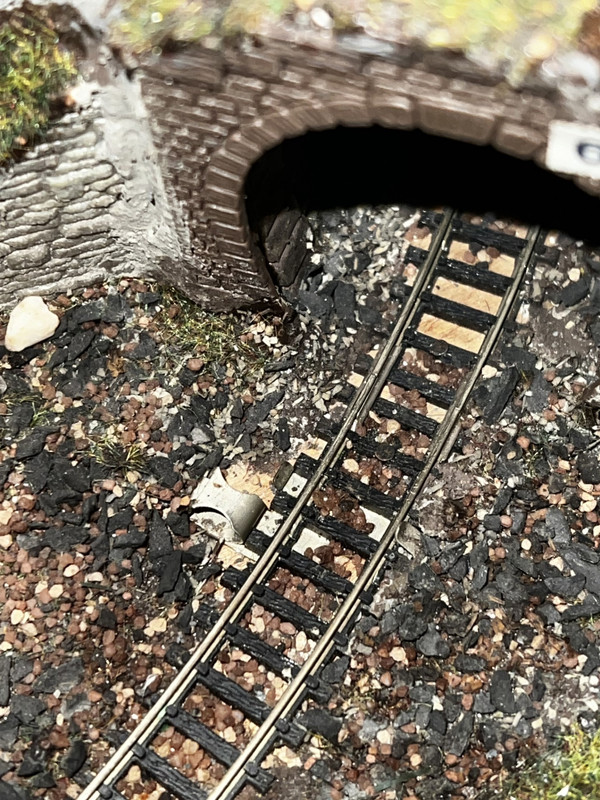

Beste forumleden,
Mijn naam is Erik Huizing, nieuw op het forum en ook nieuw met treinen.
De oma van mijn vrouw heeft het modelspoor van minitrix heel lang op zolder gehad. Er is nooit meer iets meegedaan sinds het overlijden van haar man. Inmiddels is Oma ook overleden. Voor de kleinkinderen zou het geweldig zijn de trein weer te laten rijden. Inmiddels staat deze bij mij op mijn kantoor. De kerstperiode heb ik vele uren doorgebracht met het opnieuw aansluiten van alle wissels en draden. 1 voor 1 heb ik alle draden doorgemeten zodat ik weet welke is waar moest aansluiten (dit moest allemaal los om het te kunnen verplaatsen) Gaandeweg kwam ik erachter dat Opa nummer 16 van de minitrix baan heeft gebouwd. Dat aansluitschema heb ik ook gebruikt voor het opnieuw aansluiten. De foto's die ik voor het demonteren heb gemaakt geven wel een klein verschil, maar de wissels werken inmiddels met de knopjes. Ook rijdt de trein op het bovenste stuk van de baan. In de foto heb ik proberen aan te geven waar de baan wel of niet rijdt. Soms is dat na een wissel, maar soms ook na zo'n G punt waar een extra rood draadje naar toe loopt. Inmiddels heb ik heel wat gezocht, mijn vader die een verleden heeft met trein heeft me geholpen, maar ik kom er gewoon niet uit. Wellicht is het iets heel simpels, wellicht toch iets verkeerd aangesloten, ik weet het niet meer. Ik dacht wie weet kan iemand mij hier voor informatie voorzien. We geven niet op, de trein zal uiteindelijk weer z'n rondjes rijden:) Alvast dank voor het lezen en wellicht voor de hulp.

Dag Wim,
Ik had inderdaad wat over die stopwissels gelezen. Volgens mij heb ik dat ook alleen hoe krijg ik de treinen dan wel rijdend op dat gedeelte?
Het meest frappante vind ik nog dat hij bijvoorbeeld na G6 stopt, of eigenlijk zodra de voorkant van de trein dat punt bereikt. Ik heb hem ook al los gekoppeld, maar dat geeft hetzelfde resultaat. Heb je enig idee hoe ik dit kan verhelpen? Ik heb een foto van de situatie in de bijlage meegestuurd.

Dag Erik,
Bij de stopwissel zou de trein sowieso wel door moeten rijden in de richting waarin de wissel gesteld is. Is dat niet het geval, dan is de stopwissel niet het probleem.
Heb je het zo aangesloten als op de 1e afbeelding in je eerste post? Dus met twee trafo's en beide een aansluitpunt in het groene deel? En in het rode deel rijden de treinen niet? Dan zou ik denken dat het rode deel geïsoleerd is, en omdat daar geen aansluiting is, de trein daar geen stroom krijgt.
Op de afbeelding in je laatste post zie ik daar overigens wel gewone railschoentjes, wat daar weer niet op lijkt te wijzen.
Heb je op een andere manier getest of er daar überhaupt stroom is? Dat is namelijk van belang om eerst te testen.
Je schreef ook dat er daar een extra rood draadje naartoe loopt. Ga eens goed na waar dat vandaan komt en of dat niet op een of andere manier voor kortsluiting zorgt.
Als ik op de 4e (laatste) afbeelding in je eerste post kijk, dan zit er op G6 en G7 inderdaad een contact. Kijk eens goed in het baanplan wat de bedoeling daarvan is. Misschien is het een contactrail, of is het verbonden met een schakelaar oid, waarmee je de stroom aan en uit kunt zetten.

Heel erg bedankt. Een heel stuk verder inmiddels. Het principe van de stopwissel snap ik nu ook. Het is me even gelukt dat de treinen er ook na rijden, nu even weer niet:s.
Dat van de vorige foto is ook opgelost door rechtstreeks aan te sluiten. Voor nu moet ik nog voor mezelf helder krijgen wanneer het wel van stroom voorzien wordt en wanneer niet, daar neem ik de komende dagen even tijd voor. Stapje voor stapje gaat het lukken.
