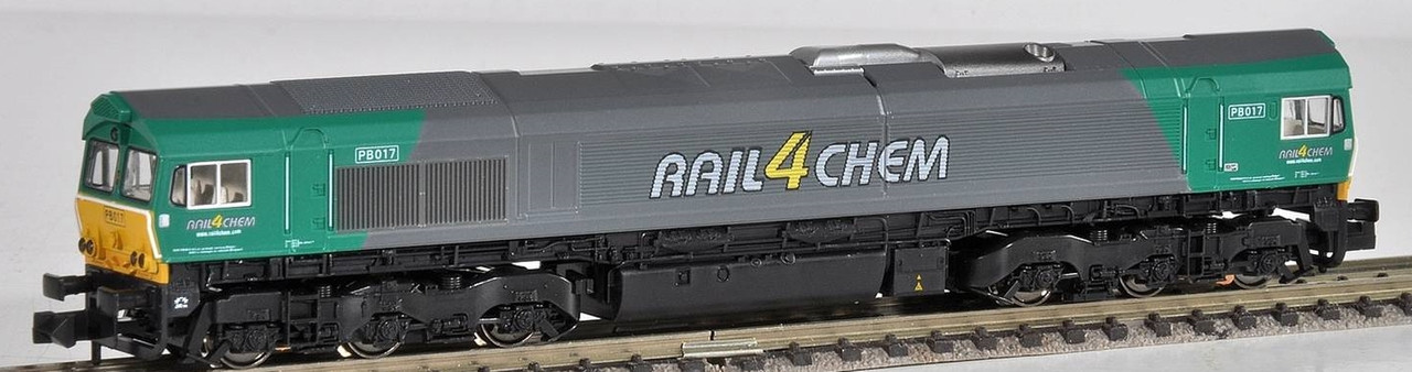

Ik heb het forum helemaal doorgezocht en wellicht ook het antwoord gelezen echter er worden zoveel verschillende decoders genoemd dat ik door de bomen het bos niet meer zie.
Dus nogmaals de vraag wat de best passende decoder in de Class 66 van Kato is.
In afwachting van de antwoorden is mijn dank groot.

Ik heb er een DH10-C inzitten deze werkt goed.

Dh10c of pd10mu, kühn n45, zimo weet ik ff niet welke je daar als 6 pin hebt)

ik heb een class 66 die is voorzien van een lenz silver mini

Zit deze decoder dan niet in de weg voor de lichtgeleider? Dat schijnt het grootste probleem te zijn lees ik overal waardoor niet iedere decoder past.

Bij mij zit er een Kuehn N025 in, die ligt in de uitsparing onder de printplaat en de draadjes zijn op de NEM-stekker gesoldeerd. Op deze manier zit de lichtgeleider de decoder niet in de weg.

Dat dus... het was de eerste lok waar ik ooit een decoder in gezet heb. Een Tran 74 meen ik (bestaat dat merk nog?). Het was een heel gepriegel met de lichtgeleider, maar uiteindelijk pastte het net.

In de class66 van Kato past die prima

Ik had het opgelost door de lichtgeleider iets los te maken van de kap en zo paste de decoder eronder en ging de kap net dicht..
P.s.
De decoder schuif als het ware onder de lichtgeleider.

Iedereen bedankt voor de reacties. Uiteindelijk ben ik toch uitgekomen bij de lokpilot 5 van ESU omdat ik de decoders van dit merk prefereer. Het enige wat ik moest doen bij deze decoder was de extra functiedraden verwijderen want die zaten wel in de weg. De loc rijdt als een Zwitsers uurwerk. Nu moet ik enkel nog op zoek naar asjes voorzien van antislipbandjes, de ERS loc heeft die helaas niet.
