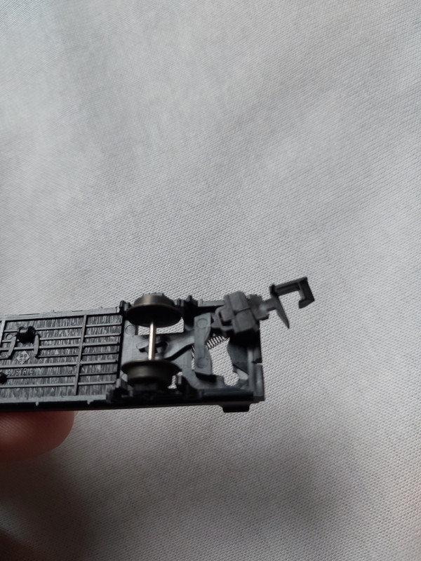

Die bollenwagens zien er goed uit. Hopelijk kan in er ooit nog een paar aan de collectie toevoegen. Wat koppelingen betreft, ik heb voor een ombouwproject als donorwagon een roco 25160 in gebruik. Weet niet of je ruimte hebt in de bol? Maar in deze wagon heeft Roco een elegant kleine kortkoppeling zitten. Maar dan met een pin en veer in de wagon. Als je hem niet hebt kan ik morgen wel wat foto's maken.

Hier de beloofde foto's:

Dankjewel Riem! Heeft me weer aan het denken gezet over mogelijke oplossingen :Thumb
