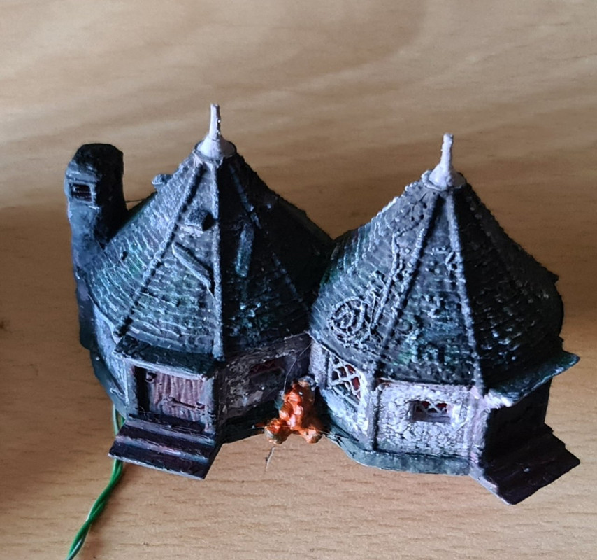

Vanavond de eerste huisjes van de 3d printer afgehaald en met plakkaatverf behandeld. Das nog best een klusje, want erg klein. Fijn is wel dat erg geen 'verkeerd' bestaat. Vrije hand in de kleuren keuze...
Het station(hogsmaede) print ik als bouwpakketje uit en moet daarna in elkaar gezet, want die is te groot. Wel een leuk detail is dat hogsmaede station echt bestaat! Kijk hier:https://www.kellyprincewrites.com/hogsm ... ations-uk/
Echt prachtig!
De dorpshuisjes kunnen wel uit 1 stuk geprint en zijn vanwege het formaat ook redelijk snel klaar.
de Owlery:
Hagrids huisje:

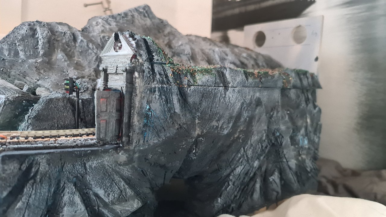

Vanochtend de bergen gespoten in mat zwart, en gelijk erachteraan met grijze spuitverf zijdelings gespoten zodat er diepte ontstaat. Ben nog niet helemaal tevreden, moet nog wat kleur en lichtere tinten in.

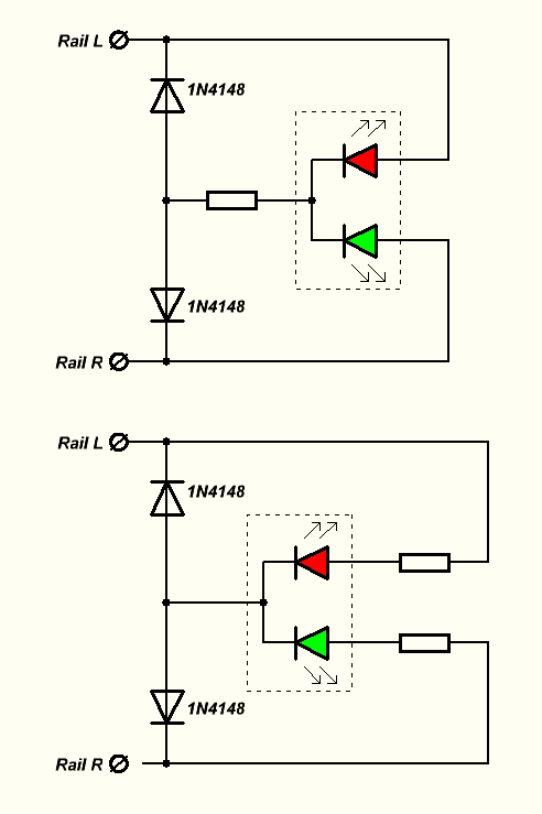

Vraagje - ik bouw dus analoog, maar is het mogelijk op de een of andere manier seintjes (rood/groen voor een baanvak/rijrichting) wel te laten werken op basis van de rijrichting die de pendelautomaat gaat aangeven?
Ik had in mijn enthousiasme op aliexpress van die mini seintjes gekocht, en die hebben een common 'nul', en een 'plus' draadje per ledje.
Als ik per led een aparte plus en min had gehad, dan had ik de ledjes er op kunnen aansluiten direct, maar nu met de enkele min draad gaat dat niet.
apart relais daarvoor? of?

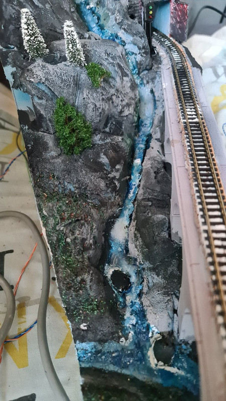

Lekker kunnen schilderen en pielen. Ik heb de wcpapier+lijmwater methode gebruikt voor de zee. Das best aardig gelukt! De rivier is gewoon verf met een laagje epoxy. Ik heb een paar basalt steentjes erin verwerkt voor de lol. Wel meegeschilderd om te blenden bij de rest van de rotsen.
De rotsen heb ik nog voorzien van wat dry brush bruin, lichtgrijs en groen. Ziet er wel mooi uit nu.
In de zon droogt t als de ziekte, dus flink doorwerken.
Het zand is eigenlijk net iets te grof. Maar ja, dat zit er nu op, en komt niet meer los.
Afgewerkt met een dun laagje epoxy voor de glans.
Ik kon t niet laten wat boompjes te planten vast.:)

Als je de seintjes puur op polariteit wilt schakelen voor Rood/Groen, dan is dit misschien een optie
Re: Vensterbank kerstbaantje Harry Potter style
Geplaatst: 28 aug 2024 09:52
door Jdhaan
ja, goed idee, zou prima voldoen denk ik! dank!

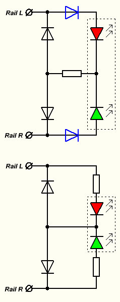

Is het dan niet wijs om een extra diode in serie met de LED op te nemen, nu geruik je de blokkeerspanning van de LED om dat ledje uit te laten blijven. Maar ik heb wel eens begrepen dat LED's daar niet zo geschikt voor zijn,
Geplaatst: 28 aug 2024 12:13
door dneijenhuis
Voor de bovenste variant (één voorschakelweerstand) zou dat misschien nodig zijn, de onderste variant (twee voorschakelweerstanden) heeft slechts de spanningsval van de 1N4148 over de LED en voorschakelweerstand. Even iets anders getekend ter verduidelijking, alle diodes 1N4148 (of 1N400X al naar gelang wat je hebt liggen)

Ik heb de onderste schakeling gemaakt, werkt perfect. Alleen is ie nog wat te fel. Ik heb de weerstand nu al verdubbeld, maar zie geen heel.duidelijk verschil (2k zit er nu tussen). Zijn leds niet goed te dimmen met een serieweerstand?
Geplaatst: 29 aug 2024 07:54
door maarten
Zeker wel maar leds zijn gemaakt om goed licht te geven, niet om in schaal N een sein na te bootsen. Probeer anders een 10K weerstand. Van een (te) grote weerstand gaat een led niet kapot, hij brandt hooguit te zwak. ;-) Van een te kleine led gaat hij een led wel kapot.
