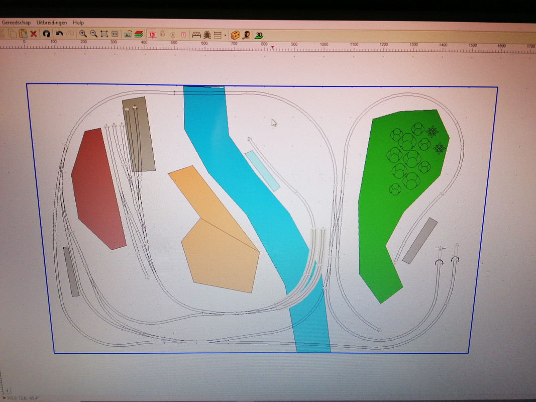

Goedenavond,
Hierbij mijn idee voor een baanplan.
Wat ik graag wil realiseren is een compacte baan met kopstation, rangeerterrein en een tweede kleine kopstation op een berg. Het losse spoor naast het blauwe rivier wordt een kleine havenlaad en losplaats.
Het spoor tussen de bomen en weg loopt omhoog met zo'n 2-3 %
Het is in de periode 1960-1970. Landschap is rivier met een berg naastgelegen. Ik wil voornamelijk rijden met elektrische locomotieven en een combi van personen en goederen vervoer.
Besturing is digitaal met gebruik van Peco flextrack.
Graag hoor ik jullie feedback op dit baanplan.
Het onderste niveau is schaduwstation onder het hoofdniveau.
Re: Baanplan 100x160
Geplaatst: 08 jan 2025 15:51
door Thommy
Toch even iets bijgewerkt,
De 3 grijze vlakken worden stations, bruine is industrie gebied en oranje word bebouwing.

Leuk concept.
Ik zie alleen even niet hoe je in de rijrichting vanuit het schaduwstation in het kopstation komt, maar misschien is dat ook niet je bedoeling. Mij zou het storen.
Een omloopspoor bij een kopstation lijkt mij ook geen overbodige luxe, maar de beschikbare ruimte is wel heel beperkt hiervoor.

Ja ik zie wat je bedoelt. Mijn idee was om achterwaarts het kopstation in te steken maar ik ga even kijken of ik iets met je tip kan
Geplaatst: 08 jan 2025 18:33
door Thommy
Dan zou ik in principe het hele kopstation om moeten draaien en op het bovenste gedeelte aan moeten sluiten...

Een paar opmerkingen:
- je helix lijkt een kleine radius te hebben en de kleinste gaat omhoog. Dat gaat problemen opleveren.
- de opstelsporen/railaansluitingen in het midden (die van links over de rivier gaan). In het echt zouden ze die van rechts aantakken. Twee bruggen over een rivier zijn veel te duur.
- de dubbele verbinding in het midden naar de opstelsporen/aansluitingen naar recht. Ook te duur in het echt.
- in de linkerbenedenhoek heb je een perron getekend? Dat ligt erg dicht bij het kopstation, zou ik weglaten.
Kopstation zou ik omdraaien, zoals je zelf al suggereerde. Het station in de linkerbenedenhoek weglaten, ook de railaansluitingen over de rivier weglaten.
En kijk of je je helix wat ruimer kunt opzetten.

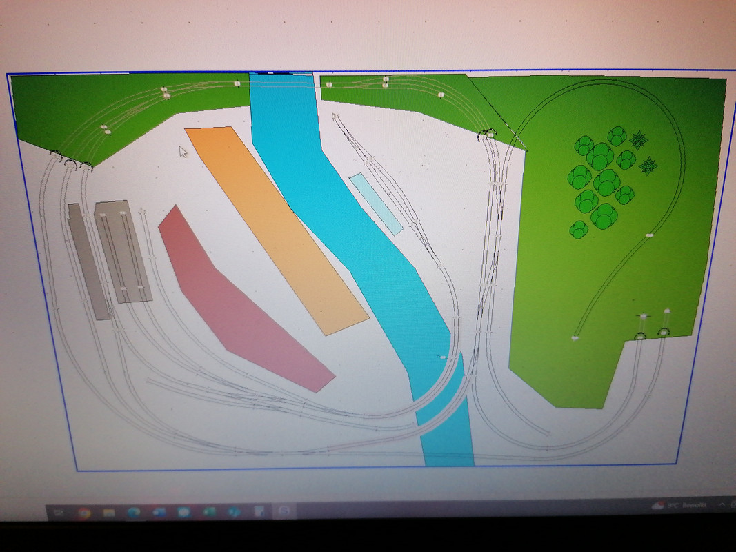

Hierbij een nieuwe opzet, idee om achterin nog een bergdoorgang te maken om zo wat afwisseling te creëren. Ik hoor graag jullie feedback.

Wat doet die losse wissel bij het water. Daar zit geen stuk rail meer aan en is daarmee onbruikbaar.
Verder vraag ik me af of je wel voldoende bruikbare rij lengtes hebt. Gezien de beperkte omvang van het totaal zou ik alles eens printen en op de vloer uitleggen. Een paar treinen erop. Landschap uittekenen. Dan heb je wat meer gevoel bij het geheel.

Ja die losse wissel moet ik nog een spoortje aanmaken om te kunnen wisselen. Verder verwacht ik niet hele lange treinen te rijden. Wel bedankt

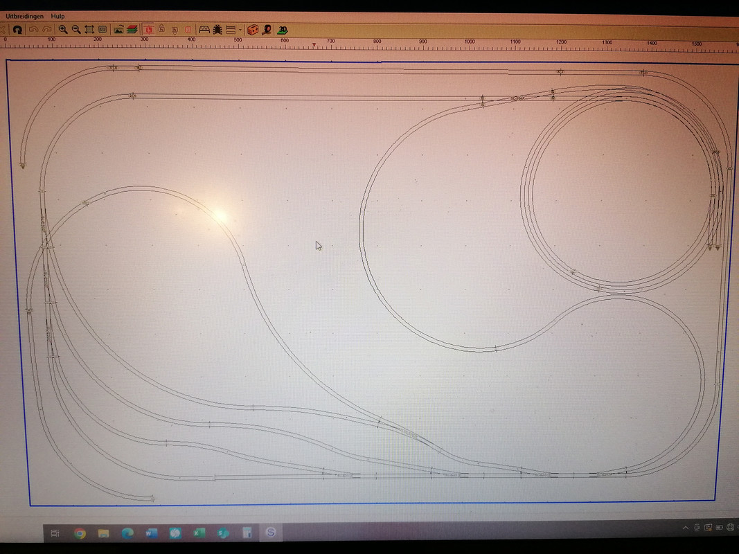

Goedemorgen, hierbij weer een nieuwe versie, kheb aardig gepuzzeld maar het is wel iets waar ik enthousiast van werd.
De onderste afbeelding is mijn schaduwstation op een lager niveau.
Het bovenste plaatje is het landschap. Ik ben van plan en wat Nederlands landschap jaren 70-80 te realiseren. Er is een doorgangsstation met opstelsporen en rangeerwerk aan de onderkant en in het kleinere ovaal een havenstation en passagiersstation. Het hele onderste railtraject zorgt ervoor dat een trein tegenovergestelde richting rijd en uitkomt op het onderste niveau. Ik hoor graag jullie tips!

Kun je rondom de baan lopen? Een meter is best veel om over je baan te hangen om een ontspoorde loc/wagon terug te zetten..
Een en ander kan worden bemoeilijkt door de hoogte van de baan, jouw lengte en de lengte van je armen. En eventueel je buikomvang. :mrgreen:

Ik probeer je even op andere ideeen te brengen:
Zo te zien wil je graag een helix en een schaduwstation en een levendig top nivo. Dat lijkt mij allemaal te gaan knellen met hellings %, bereikbaarheid, krappe bochten……
Je zou eens kunnen proberen om veel meer ruimte te nemen voor de helix en dan de helix uitvoeren met meerdere sporen en zo de helix ook als schaduwstation te gebruiken. Evt. ook meerdere treinen achter elkaar zetten op 1 spoor in het schaduwstation.

Maarten, om op jou vraag in te gaan, ik maak de tafel op wieltjes waardoor ik er rondom bij kan. Buikomvang heb ik nog geen last van gelukkig :D
Gerard. Dankjewel voor de tip, dat is inderdaad een knelpunt waar ik mee zat, ik ga kijken of ik iets kan bedenken wat passend is.

Als je er rondom bij kunt, zou ik geen helix toepassen, maar een hellingbaan.
