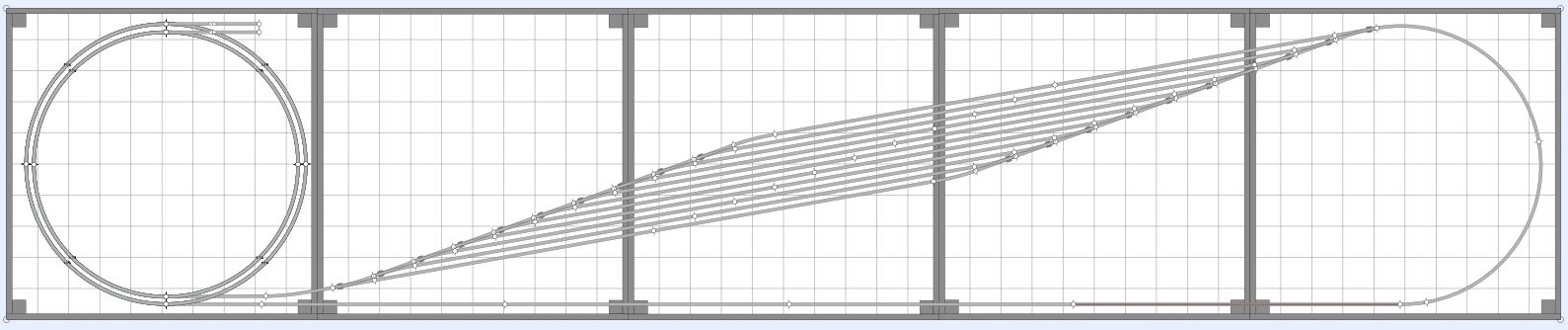

Zo ben ik momenteel bezig met het ontwerpen van een baanplan in N spoor. Het wordt uitgevoerd in Peco code 55 rail.
- Het wordt daarmee dus een Zwitsers/Oostenrijks georiënteerd baanplan.
- De stationsomgeving komt centraal te staan op dit plan ( +- 120cm hoogte vanaf de grond ).
- Daarnaast komt er een 2-sporig paradebaan voorlangs welke lager gelegen is dan het stationsgebied ( +- 100cm hoogte vanaf de grond ).
- Ook komt er een schaduwstation ( +- 80cm hoogte vanaf de grond ). Het schaduwstation is inmiddels ingetekend in Anyrail & de lengte van de opstelsporen is 1.80m.
- Aan de achterzijde komt direct aan het "laatste" station spoor een bergwand te liggen en over de klimspiraal komen bergen te liggen.
- Het stationsgebouw komt op deze bergwand te liggen en de perrons zijn via een loop/voetgangersbrug incl. een lift te bereiken.
- Bovenop de bergwand wordt dan ook een dorp/stad gerealiseerd.

Re: Zwitsers/Oostenrijks georiënteerd baanplan
Lijkt me prima zo.
Voor de duw/trektreinen en treinstellen zou je aparte kopsporen kunnen toevoegen.
Waarom leg je, voor een betere bereikbaarheid, de opstelsporen niet aan de voorkant i.p.v. het midden.
En waarom heb je een overloopwissel vlak voor de ingang van de helix?
Groetjes Gerard?
Groetjes Gerard?
Met treinstellen begrijp ik dat.
Maar als je rechts rijdt dan moeten een trein in de helix wachten als een treinstel terug de helix in rijdt.
Als je het wissel en de kopsporen van Bert iets anders legt dan kan/moet een trein evt in de lus wachten.
Groetjes Gerard
Groetjes Gerard

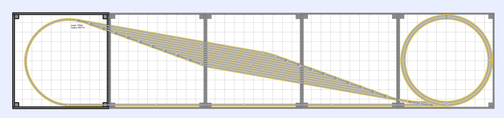

@Hube , dat klopt inderdaad. Als een treinstel nu het buitenste spoor wilt pakken, dan moet de inkomende trein even wachten in de spiraal.
Wel is het zo dat op +- 25cm boven het schaduwstation aan de achterzijde van de tafel bij het uitkomen van de spiraal nog een soort van klein schaduwstation gelegd wordt waarbij er 3 sporen richting paradetraject aan de voorzijde & 3 sporen afkomstig van paradetraject naar de spiraal gaan. Hier kunnen dus ook 2 sporen ( per rijrichting ) gebruikt worden om even te stoppen. Onderstaande schets maakt dit misschien duidelijk ( overigens worden de 3 sporen op de voorgrond wel glooiend gelegd i.p.v. recht )..
Kevin.
Ik begrijp dat je Zwitsers gaat rijden.
Maar is het niet zo dat ze in Zwitserland links rijden ipv. rechts
Met vriendelijke groeten
Piet Rehorst
( spoor-n - selectrix - koploper - decoder-63 )
Piet Rehorst
Kevin.
Je kan in de helix toch gewoon links rijden, alleen heeft het overloopwissel onderaan de helix geen zin.
Deze zou ik er trouwens toch uit halen om niet met keerlus schakelingen te moeten gaan werken.
Piet Rehorst
Piet Rehorst
@Rehorst , maar dan daal ik op de buitenbocht & dan moet ik dus stijgen in de binnenbocht om een niveau daarboven “ links rijdend “ uit te komen..
Die overloop wissel kan er dan sowieso uit inderdaad..

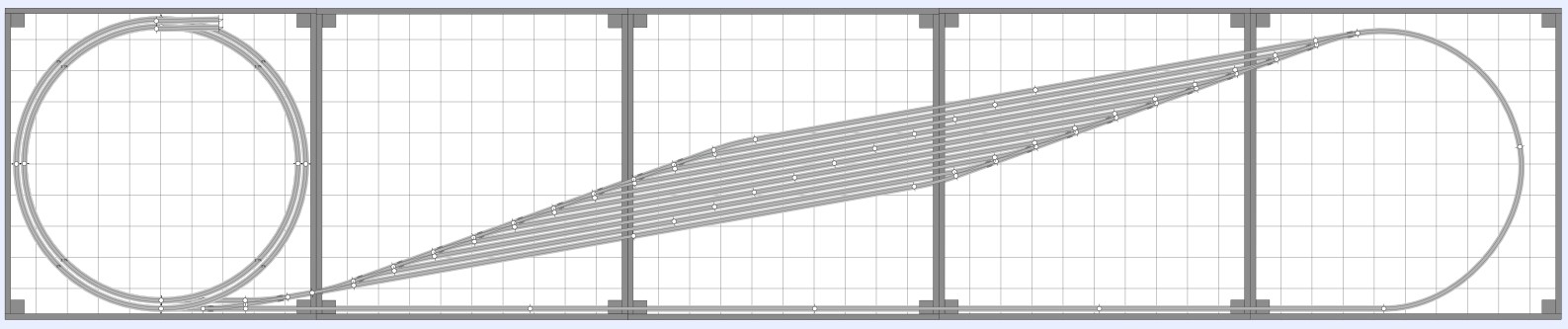

Kevin
Als je het schaduwstation om zijn lengte as spiegel dan klim je opzet buiten spoor
Piet Rehorst
Piet Rehorst
@Rehorst , je bedoeld dan op deze manier... ?
- Schaduwstation Links Rijdend.jpg (79.86 KiB) 34334 keer bekeken
Kevin.
Zo rij je inderdaad links aan de buitenzijde de helix op, maar de helix ligt nu aan de andere kant ik weet niet of dit uitkomt met je ontwerp van de rest van de baan.
Wat ik eigenlijk bedoelde dat het inrijspoor naar het schaduwstation van voor naar achter ga en zo aan de achterkant de aansluiting met de helix komt.
@Rehorst ,
nee dat kan ook prima met de rest van mijn ontwerp.. Dan komt het station alleen diagonaal van linksboven naar rechtsonder te liggen i.p.v. andersom
.. Meer plaatjes volgen snel!

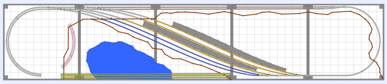

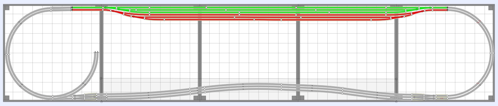

Kleine update omtrent het Zwitsers/Oostenrijks baanplan ( linksrijdend ).
Foto 1 - Schaduwstation
11 opstelsporen van 1.80M lang op +- 75/80 cm vanaf de grond.
Foto 2 - Middenlaag met aan de voorzijde 3 paradesporen welke deels in het zicht liggen ( te zien op foto 3, gele sporen ).
Aan de achterzijde van de baan liggen 6 opstelsporen uit het zicht. 3 opstelsporen voor heengaand ( groen ) , 3 opstelsporen voor teruggaand ( rood ). Op basis hiervan kan het treinverloop over de paradesporen en de uiteindelijke aankomst in het station, meer gevarieerd worden.
+- 25cm hoger gelegen dan schaduwstation
Foto 3 - Stationsomgeving in het zichtveld ( met verborgen keerlus achter de bergen ).
De 3 oranje sporen zijn de sporen voor passagierstreinen te laten stoppen ( door het " keerlus idee " achter de bergen kunnen de treinen van beide kanten het station binnenlopen, waardoor het minder voorspelbaar wordt ). Vanaf links boven komen de treinen uit een tunnel aan in het station. Rechtsonder verdwijnen de treinen via een enkelsporig traject in de tunnel welke in de bocht ligt.
De 2 blauwe sporen zijn bedoeld om doorgaand en/of tijdelijk stoppend goederenverkeer te kunnen laten rijden. Ook deze sporen zijn vanaf 2 zijde benaderbaar, waardoor het minder voorspelbaar wordt waar een trein het station in rijdt.
De 2 roze sporen zijn de sporen uit de klimspiraal die in een berg verstopt ligt. Deze sporen laten d.m.v. een aan de voorzijde open tunnel in de berg de treinen ( als een soort extra paradestukje ) zien op het tussenniveau tussen middenlaag en stationsgebied.
Het station ligt +- 25 cm hoger dan de middenlaag.
Eerste idee omtrent scenery;
Iets onder de tussenlaag zal er meer ( blauw op foto 3 ) liggen. De paradesporen van foto 2 zullen d.m.v een brug hierover heen gaan; klimmend richting station ofwel dalend richting schaduwstation. Langs het meer zal links een grote berg gerealiseerd worden waarin de klimspiraal verstopt zit. Rechts naast het meer zal een lagere bergwand gerealiseerd worden om de hoogte tussen middenlaag & station te bedekken.
Aan de rechterkant van de stationsporen zal een kleine stad gerealiseerd worden, welke meer diepte gaat krijgen d.m.v. een poster.
Links op de berg welke de klimspiraal bedekt, ben ik de mogelijkheden aan het bekijken om een burcht te realiseren.

@bpieters ,
ik heb het plan naar aanleiding van jou feedback nog enigszins aangepast;
- 3 passagiersporen waarvan 2 doorgaand & 1 kopspoor.
- 1 doorgaand goederen en/of passagierspoor welke niet op het station stopt.
De turquoise sporen liggen +- 25cm lager dan het station. Hier zijn nog 2 doorgaande paradesporen over het water dmv. een brug.
Het "3e" spoor buigt nu af als enkelsporig paradetraject naar een " andere route ( sluit weer aan op de klimspiraal ) ". Dit spoor is ook vanaf beide zijde in te rijden en vormt alleen een verbinding tussen schaduwstation en middenlaag.
Daarnaast zijn de paarse sporen een stukje van de klimspiraal welke d.m.v een brug zichtbaar zijn om daar ook nog treinbezichtiging te realiseren.
Ook heb ik bij het stationsgebied aan de rechterzijde nu ook een dubbelsporig traject gemaakt om zo meerdere treinen tegelijkertijd te kunnen laten aankomen/vertrekken i.p.v. alles over een enkelsporig traject.
Het lijkt mij dan een optie om dat middenperron 1 spoor op te schuiven zodat ook het rode spoor aan een perron ligt.
Dat maakt het treinverloop misschien iets simpeler.
Zoals ik het zie: heb je uiteindelijk maar 2 keerlusmodules nodig. Die kruiswissels en overloopwissels maken verder geen fluit uit. of je er nu 1 of 100 toepast.
Je moet de gewone sporen tussen de 2 uiterste lussen hetzelfde polariseren. Zodat in je station de polarisatie van de wissels en dergelijke gewoon hetzelfde is. Uiteraard kom je dan in de uiterste lussen in de problemen, dus daar moet je de keerlusmodules toepassen.
