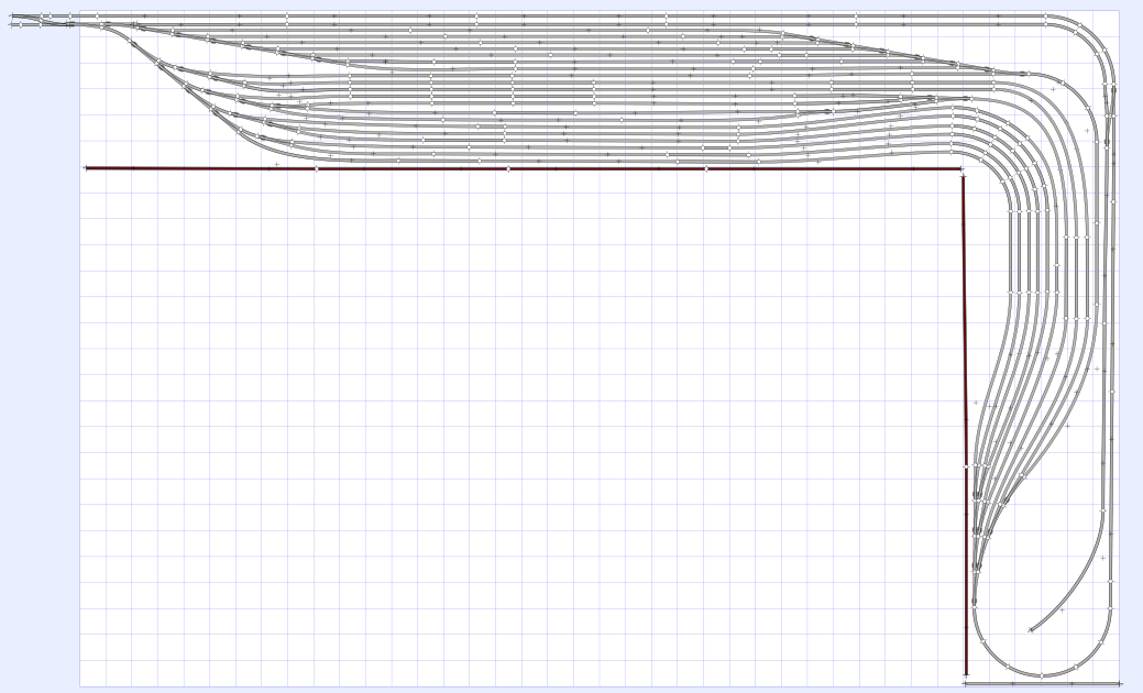

In Anyrail ben ik nu bezig met het ontwerpen van het schaduwstation.
Die wordt in een L-vorm, om loopruimte te houden en rekening te houden met de achterdeur, die open moet blijven kunnen.
Het grijze vlak is de vloer van de garage. De baan zal ca. 5m lang worden en 2.60m breed. De gele vlakken zijn de platen van de onderbouw, waarop het schaduwstation komt. Ik wil die ca. 50cm vanaf de grond monteren.
Ik heb nu een 1e poging gewaagd om een schaduwstation te tekenen. He doel is uiteraard zoveel mogelijk treinen erin kwijt te kunnen.
Suggesties zijn altijd welkom.
De komende tijd zal ik de rest van het baanplan uitwerken en hopelijk hier ook posten. Ik heb tenslotte nog even voor de ruimte gereed is.

Welke diepte ga je krijgen? 90cm?

80cm, en 60cm voor het schaduwstation. Dan kun je overal goed bij.

even snel aan het rotzooien geweest in Anyrail, als je de eerste bocht na de wissel scherper maakt ( 30 in R2) win je aardig wat ruimte

Welke wissels heb je hier gebruikt Leon?
Ik heb er SL-U396F en SL-U397F in zitten.
Als ik er zoveel achter elkaar leg blijf ik niet binnen de 60 cm diepte.

Ik was uitgegaan van 80cm diep in het lange ( Horizontale) gedeelte van je baan
De wissels zijn de korte PECO wissels van 123mm (SLE391F en SLE392F)
Ik zal vanavond weer even rotzooien in Anyrails met 60cm diep...ik denk dat 12 sporen haalbaar moet zijn.
Stuur me anders even je mail adres in een pb, dan kan ik je het anyrail bestand sturen vanavond

Er zitten in mijn plaatje al 12 sporen. Maar als je er meer uit kan persen, graag.
De SLE391F en SLE392F zijn me net wat te kort, vandaar de keuze voor de Unifrogs.

Het 2e spoor van boven is nu doorrijspoor voor het spoor tbv de duw/trektrein cq treinstel en kan eigenlijjk niet als opstelspoor gebruikt worden.
Dit kun je bijv.oplossen door linksboven een wisselverbinding van spoor 2 naar spoor 1 te maken.
De desbetreffende trein kan dan ook van spoor 1 gebruik maken als spoor 2 bezet is.
(uitgaande van rechtsrijdend treinverkeer).

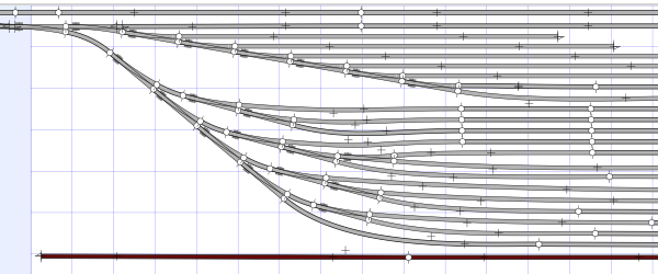

Aan het puzzelen geweest...er passen aardig wat sporen op 60cm ...alles met de medium peco wissels van 13.7cm

Vraag is alleen of de hart op hart afstand van de sporen dan nog wel handig is.
Je moet misschien ook nog weleens met je vingers een wagon wisselen oid.
Als je de randafstand 25 mm neemt en de h.o.h. afstand ca. 30mm (wat al krap is m.i.), dan is 600-50=550:30 =18 tussenafstanden, dus 19 sporen.

Ja, dat kan. Maar let op dat er een keerlus -module nodig is op het spoor voor de trek/duw treinen. Daar is e.e.a. aan ruimte/lengte voor nodig.
Maar ik voorzie het 2e spoor van boven ook als opstelspoor hoor. Daar kan best een tijdje een trein stilstaan.

Hierbij een concept.....rechts onder iets verder uitwerken voor de afstanden tussen de sporen, maar met kleine tussenstukjes zal je een heel eind komen.

Dank! Dat ziet er goed uit. Ik ga nog wel even checken of ik er zo met mijn handen nog een beetje goed bij kan om een trein uit te nemen, maar dit is een leuke basis om op verder te gaan.

Graag gedaan, kan je de anyrail bestandjes openen die ik je gestuurd heb?
Alle bochten zijn minimaal R2
