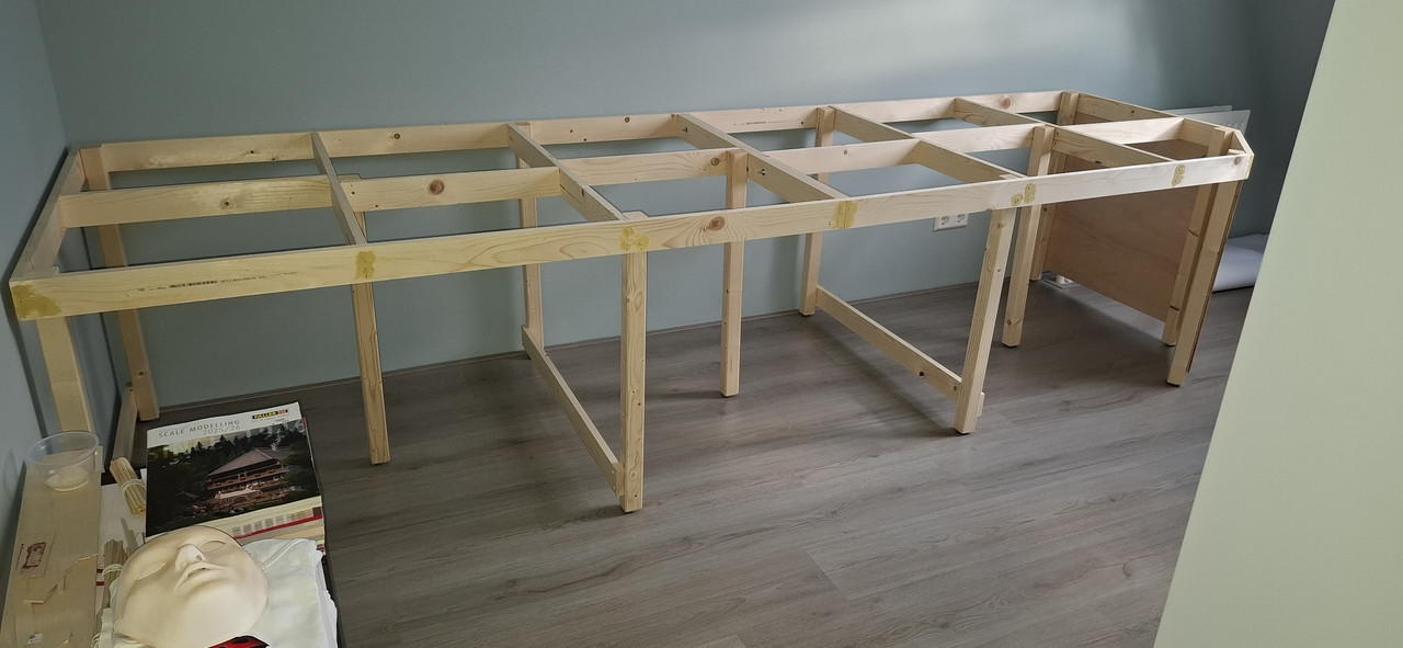

Mijn naam is Lucas en ben weer begonnen om een modelspoorbaan te gaan bouwen. Mijn ruimte is
315 × 95 cm. Het word duits materiaal in tijdperk III vooral stoom, maar ook diesel. De maximale lengte van de treinen zal rond de 70 á 80 cm zijn. En wil de baan digitaal maken.
Hieronder wat foto's van mijn tafel en het voorlopige baanplan. Adviezen en suggesties zijn van harte welkom!

Leuk plan! Kun je er aan de achterkant ook bij? Anders is 95cm best diep en sowieso lastig om bij je schaduwstation te komen.
Gaaf die brug achteraan!

Je kunt de onderste laag voor het schaduwstation minder diep maken, bijv. 60cm.
Want 95 is inderdaad best diep.

of het geheel op wieletjes zetten....

Dank jullie wel voor de adviezen! Ik denk inderdaad dat ik het schaduwstation meer naar voren haal. De diepte van 95cm is op zich geen probleem, ik kom er gemakkelijk bij bovenop de baan. Ja, vind de brug achterin ook zeker mooi! Ik ga weer aan de gang om te kijken voor het schaduwstation meer naar voren te brengen. Updates volgen.
Nogmaal dank jullie wel voor advies en suggesties.

Ja nu kun je idd nog makkelijk er bij, aan de muurkant, maar zet nu eens op 70cm van de voorkant, op de hoogte die je daar voor ogen hebt, eens een huisje, of een paar modelbomen, steek een paar penselen of iets dergelijks in een doos, die op de hoogte staat, waar je dan ook dingen gaat opbouwen, probeer dan nog eens of je zo makkelijk een wagon kunt oppakken, die vlak voor de muur staat, zonder dat je die objecten raakt.
ik ben met mijn 1.84 lengte, niet de kleinste en niet de grootste, maar ben blij dat ik door ervaring inmiddels weet, dat 80cm al bijna teveel is en het nu dus merendeel bij goed 70cm laat.

Ik zou de baan op zwenkwielen zetten zo re zien heb je ruimte zat om de baan te verplaatsen.
Ik heb zelf een baan van 305 x 120 cm endie staat op grote zwenkwielen en verplaats hem regelmatig.
Wel grote wielen nemen dat rijd het lichtst.
Het schaduwstation heb ik 40 cm onder het blad zitten en is 60 cm breed in de andere 60 cm heb ik een lang gerekte helix met een hellingspercentage van 2 %.

Dank jullie wel voor de adviezen en tips!! Ik ga alles meenemen in mijn plan. Ben nog steeds aan het aanpassen enzovoort. Zodra ik weer een deel verder ben ga ik weer wat posten.
