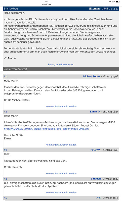

Marco, dat probleem wordt hier https://www.1zu160.net/scripte/forum/fo ... id=1413970 opgelost met een reset van de decoder

Relevante tekst

Dank! Mooi ook die eerste reactie, gooi dr een d&h decoder in :-)
Ik ga vanmiddag eens de decoder reset uitvoeren.
Dat lichtprobleem wat daar beschreven wordt heb ik niet, dat is smpelweg cv's juist instellen. De motor waarschijnlijk ook maar als een reset werkt zou dat mooi zijn.
