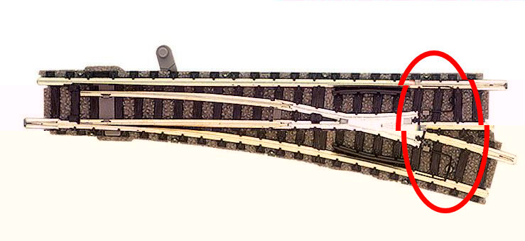

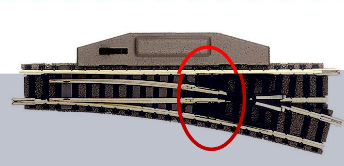

Bij Fleischmann wissels maakt het ook uit waar je de veertjes plaatst.
Bij wissels met geïsoleerd hartstuk moeten ze tegen het hartstuk geplaatst worden. Bij wissels met stroomgeleidend hartstuk moeten ze net voorbij het puntstuk geplaatst worden. Plaats je ze hier op dezelfde plaats als bij de geïsoleerde wissels dan heb je een kortsluiting te pakken en doet niets het meer.
Zie bijgevoegde foto's.

En bovenstaande is het zelfde als je gebruik maakt van Minitrix wissels, die ook gebruik maken van dit soort (veertjes)draadbruggen.
