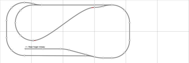

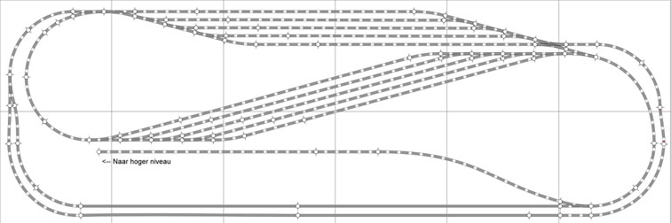

Ik heb m'n zinnen gezet op m'n baanplan, en daar komt een keerlus vraag uit voort. Ik rijd (of ga rijden) digitaal met een Multimaus, en wil voor de keerlus een ""ultieme keerlus" van RoSoft gebruiken.
Ik zou graag willen weten of m'n plan technisch mogelijk is. In eerste instantie doel ik dan op de aansluiting op de keerlus linksboven. Om het probleem wat te verduidelijken heb ik ook een simpelere variant gemaakt. Of zit er een probleem in het schaduwstation binnen de keerlus? Of beide?

De keerlus module moet op het stuk lus tussen be beide wissels (in het midden van de baan). Eigenlijk is het een rondje buitenom, met een keerlus binnenin. Het enige probleem wat je met het onderste baanplan gaat hebben, is dat de lengte van het stuk waar de keerlusmodule in moet, vrij kort is. Dat bepaalt nl. je langste trein.
Als je trouwens maar 1 keerlus hebt, dan kun je niet meer terug de andere kant op keren, behalve achteruit.

De keerlus schakeling moet dus gewoon ergens in de lus komen. Duidelijk, thanks! Dat dit stuk lang genoeg moet zijn voor m'n langste trein is me bekend. Van 't weekend maar 'ns wat RoSoft en Conrad spullen bestellen!
Het enkele spoor naar hoger niveau is naar een tweede keerlus maar die wordt simpeler dus daar vermoed ik geen problemen mee.

Als je de oplossing van Rosoft neemt, heb je te maken met vijf secties in je boog. De middelste sectie (C) moet lang genoeg zijn voor je langste trein. De vier andere secties (A+B aan de ene kant, D+E aan de andere kant) hebben toch al gauw een cm of 10-15 nodig. Dat rekent dan wat makkelijker dan alleen de hele boog meten.
