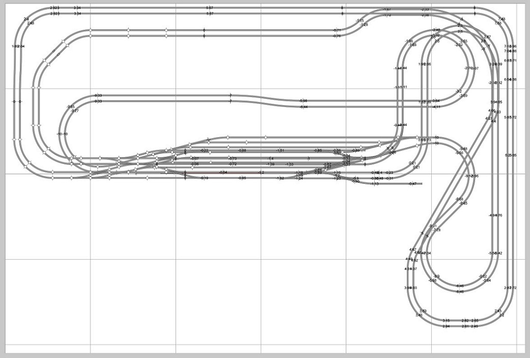

Nu dat er al zoveel mensen hun ideeën hebben over hun baan, heb ik mijn idee voor mijn baan ook gedeeld.
Ik heb mijn baan in een L-vorm gemaakt/bedacht. Het moet in een een kleine ruimte gemaakt/gebouwd worden. Ruimte is
ongeveer 3m bij 2m. Met aan de korte zijde nog eens een raamkozijn. Het ontwerp bestaat eigenlijk uit 2 sporen. 1 Is voorzien
van een onderliggend schaduwstation en 1 spoor is doorlopend spoor in het zicht. Deze loopt na het station omhoog zodat
deze op een soort van bergrand mooi in het zicht rijd. Hoe dit eruit gaat zien is natuurlijk nog gissen, maar ideeën zijn welkom.
Het plan van de baan is nog beetje onoverzichtelijk, jammer dat je over bepaalde gedeelte van het spoor geen aparte kleur aan
kan geven, had wat dingen makkelijker duidelijk gemaakt.
Zover de info nu even op dit belachelijke laat tijdstip... snel meer info.

En dan is hier het ontwerp
- Mijn baan ontwerp!
- treinbaan plan A (klein).jpg (124.06 KiB) 6212 keer bekeken

Ik voorzie een hooop problemen met stijgingspercentages, veel krappe bochten die na 1 omgang alweer over zichzelf heen kruisen...

Daar zou eventueel een spiraal kunnen komen om een te snelle afdaling te voorkomen. Heb ik ook al
Over zitten denken. Waar nu nog R1 en R2 bochten zitten op bepaalde plekken, wellicht dat bij aanleg
R3 en R4 gebruik. Het is nog maar een schets.

Hi
zoals min of meer ook al op msn aangegeven, maar kan je niet beter 2 plaatjes maken 1 van het onderliggende stuk waar je schaduw station komt en 1 van de bovenste baan?
Tevens denk ik idd dat je wat meer met r3 bochten moet werken ipv r1 en r2, op mijn baan zou ik ook liever wat minder strakke bochten willen maken. Tevens zou ik toch nog een 2e en of een derde station ergens maken
Voor de rest je bent eindelijk aan het tekenen geslagen

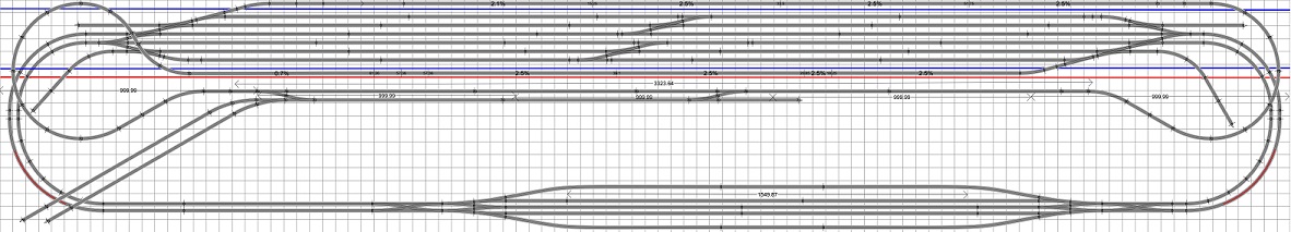

het oude plan is helaas niet tot uitvoering gekomen. Diverse redenen/omstandigheden zijn er geweest die roet in het eten hebben gegooid.
Maar er is uitzicht dat er toch wat gebouwd gaat worden, al zal het langzaam tot leven komen.
Het zal een baan worden die uit 3 fo 5 modules zal bestaan met mogelijkheid tot meer, beetje afhankelijk van de ruimte in de toekomst waar het kan komen te staan.
Baanplan wat ik tot dusver heb getekend, is een baan van 5,00m bij 0,90m. Het is een plan waarbij het een cirkeltje is met een bergspoortje en wat opstelsporen. Tekening baanplan bijgevoegd, erg benieuwd wat jullie ervan vinden.
*** Even ter aanvulling, de blauwe lijnen heb ik getekend om de afscheiding te kenmerken waar een helling kan komen. Bovenste helling gaat omhoog van rechts naar links, de onderste van links naar rechts. De rode lijn is wand wat als afscheiding geld tussen het zicht gedeelte en opstelsporen. ***
Gr Ferry
Gr Ferry
- proef 2 klein.jpg (108.13 KiB) 5602 keer bekeken

Nieuw baanplan gemaakt, extra spoor bij station, een doorrijspoor.
gr Ferry
gr Ferry
- proef 4a klein.jpg (112.66 KiB) 5212 keer bekeken
