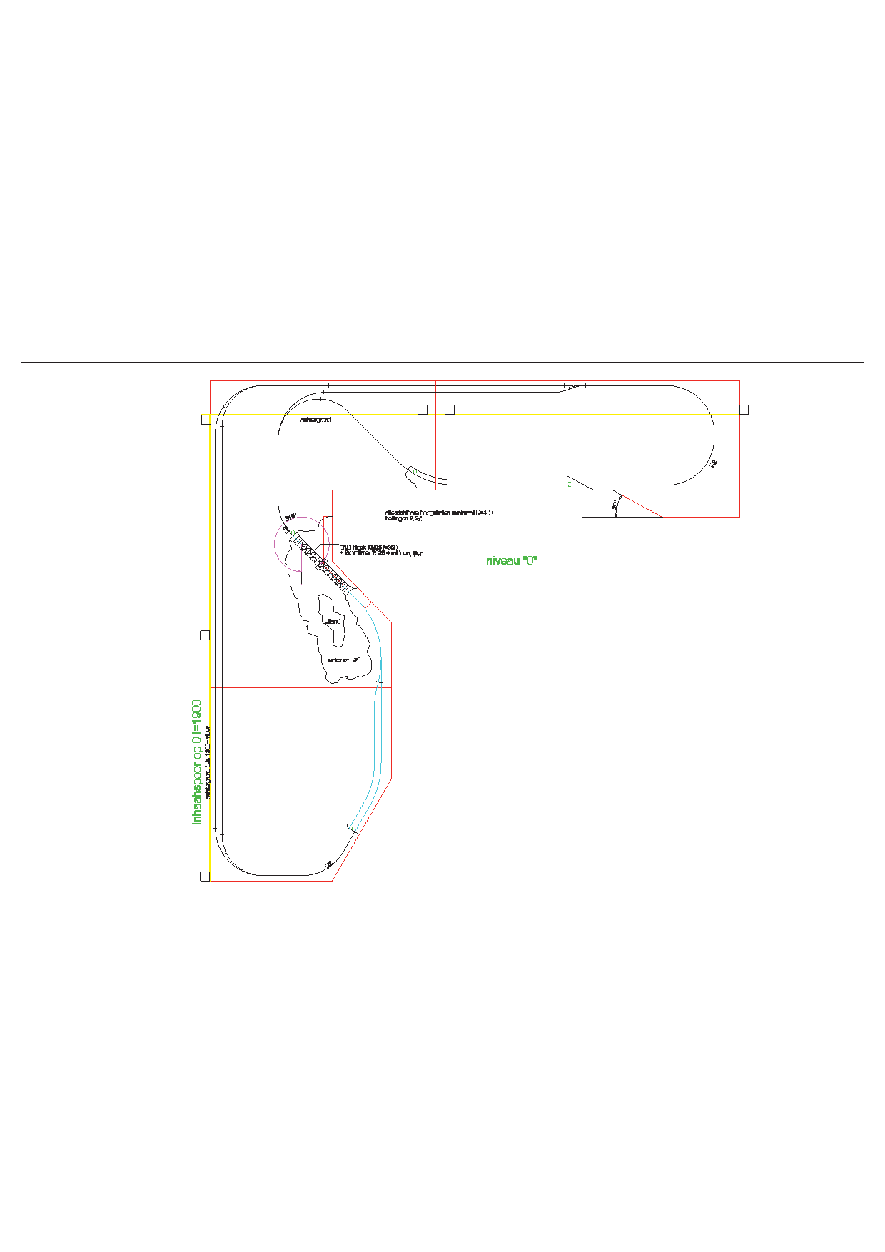

hallo allemaal,
Na een jaar of 10 inactiviteit ivm ruimtegebrek nu weer de beschikking gekregen
over de zolderkamer.
Dus tijd voor een nieuw ontwerp.
Het ontwerp is gebaseerd op de oude houten elementen die ik weer wil hergebruiken.
Het onderwerp speelt zich af in het (duitse ) middelgebergte.
Het ontwerp is getekend met het gratis cad-programma A9CAD
Graag wil ik jullie mening horen.

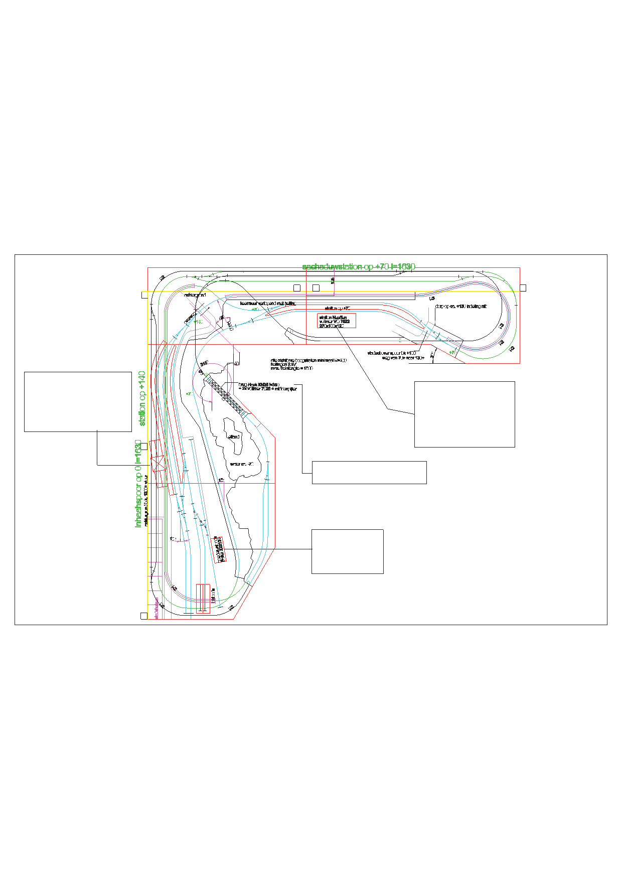

hier dan het otwerp.
omgevormd van dwg naar png.

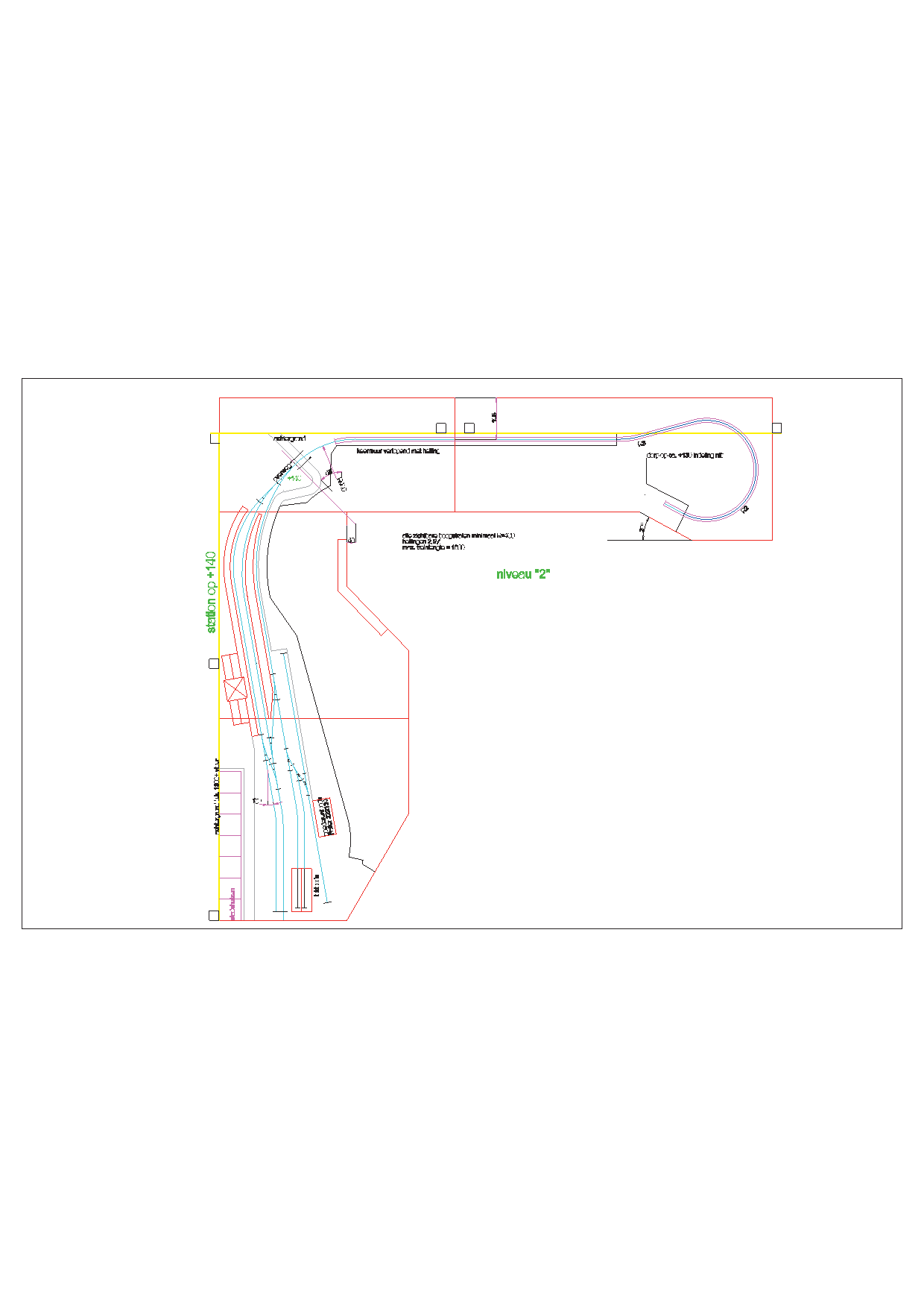

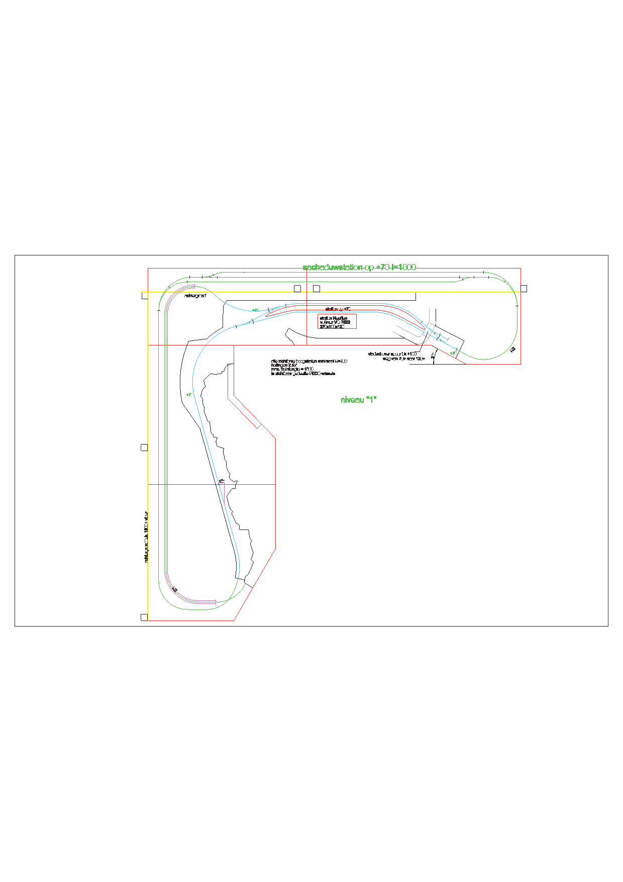

nu nog uitgesplittst per niveau.

Hoewel de sporen redelijk de contouren volgen van de baan vind ik het toch wel interessant. Alleen vraag ik me af of je niet wat meer opstel-ruimte nodig hebt (schaduwstation).
Berichten: 3266
Locatie: België
Re: nieuw ontwerp
Bericht door Michiel »
Ik vind dit ook een boeiend plan met veel rijmogelijkheden. Maar mij lijkt er toch wel 1 probleem te zijn. Als je het kopstation uit rijdt, en je het enkelspoor volgt, kom je uit in een kleiner station. daar heb je helemaal geen keuze of mogelijk om te kruisen. Ik zou er de mogelijkheid creeren opdat treinen er kunnen kruisen en op elkaar wachten. Zonder deze mogelijkheid is het kopstation eigenlijk kwasie onbereikbaar. ;)
