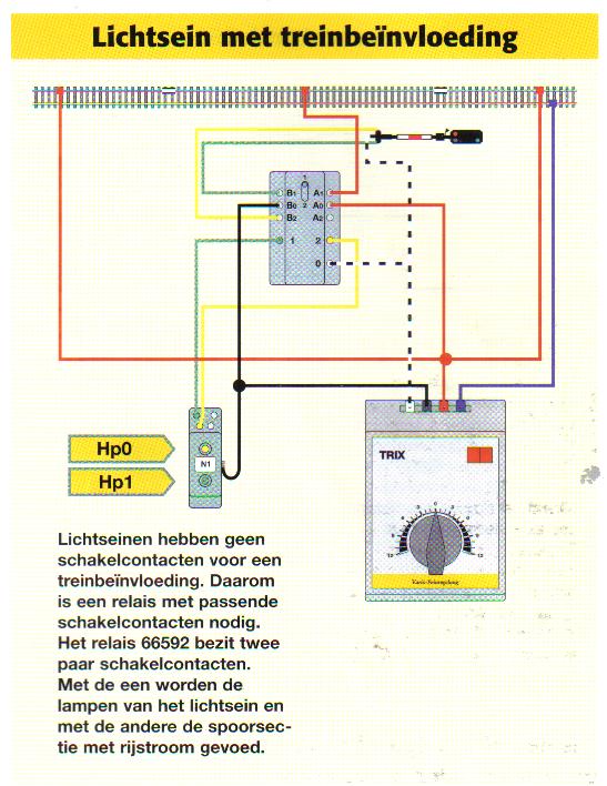

Oh, dat boek heb ik nog wel ergens.
Daar staat dit in:
Is er nog een makkelijkere manier? ik heb namelijk rond de 10 seinen als het er niet meer worden..
MinitrixHandboekSeinenAnaloog
28-04-2009 15;07;13.JPG (72.92 KiB) 3762 keer bekeken

Wim Ros schreef:Een makkelijkere manier waarvoor? Wat wil e nog makkelijker?
Wim.
Anders gezegd, zijn er andere manieren dan deze oplossing?

Re: Seinen & analoog
Maar al met al blijft het aan modderen. Als je met de seinen de treinenloop wil laten beïnvloeden kom je er niet onderuit om te investeren in relais schakelingen. Met een denkend wissel kan het ook maar in een blok zonder wissels moet je toch met relais gaan werken. En dan is het ook niet netjes meer afremmen tenzij jezelf de trafo bedient.

Hierbij een aansluitschema voor seinen zoals dat in de jaren 70 gedaan werd
groetjes
Daan

Tja, Daan, dat is dus precies hetzelfde als met de schakelaar welke ik aangaf in mijn vorige post.
Oftwel een dubbelpolige omschakelaar. Waarbij met één van de omschakelaars het sein op rood en groen wordt gezet, en met de andere omschakelaar de railspanning aan/uit wordt gezet.
