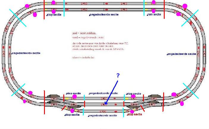

Re: bezetmelding......
Bert,
Je diodes zitten verkeerd. Beide diodes aan de rechterkant omdraaien.
En je plaatst dit tussen je centrale of booster en de onderbroken railstaaf (die niet gedetecteerd wordt.
Als ik het goed zie, heb je in de bogen dus geen bezetmelding gepland?
Hallo Bert,
het meest merkwaardige vind ik dat je in het middelste stationsspoor geen bezetmelding hebt. Ik zou er een blok van maken, met desnoods 1 sectie: een stopstectie. Dan doe je daar ook ervaring me op.
Ik zou de 2 sporen in de linker en rechter bochten ook voorzien van blokken, met telkens aan het begin en eind een meldsectie. Maar dan zal je waarschijnlijk wel een extra kaart met bezetmelders moeten aanschaffen.
MIchiel
MIchiel
Bert,
In het onderste spoor zie ik direct na de wissels 2 bezetmelders direct na elkaar, bij elkaar 4 in dat blok. Het nut ontgaat me.
De standaard praktijk (bij koploper) is je baan in blokken te verdelen. Daarna voorzie je die van bezetmelders, meestal 2 per blok, 1 aan het begin en 1 aan het eind. Wissels maken meestal geen deel uit van het blok.
Hieronder een aangepast schetsje van jouw baan.
De rode lijnen zijn de grenzen tussen de blokken, de lichtblauwe zijn grenzen van secties binnen die blokken. De roze stippen geven elk een bezetmelder aan. Wissels en tussenliggende secties zijn ongedetecteerd.
Bij het middelste spoor onderin een vraagteken, want dat is zo kort (222 mm), daar kun je geen fatsoenlijke secties in kwijt. Het is sowieso een erg klein baantje. Denk eraan dat je kortste blok je langste trein moet kunnen bevatten!
- baanbert.JPG (50.79 KiB) 4056 keer bekeken
Maar wat ga je nu met dat middelste spoor onderaan doen? Blijft dat ongedetecteerd?
Waarom zou daar een melder in moeten dan? Wat heeft dat dan voor nut?
Wim.
Wim.
