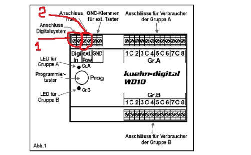

hallo
wil iemand mij helpen ik heb de kuen wd10 ik heb de handlijding doorgelezen en ik lees en zie nergens een schema om de wd10 aan de intellibox aan te sluiten
wil je als je het weet een aansluitschema laten zien :D
alvast bedankt
gr luky

De wd10 sluit je niet rechtstreeks aan op je IB. Je voedt hem gewoon vanaf bvb je ringleiding of in elk geval
vanuit de draden vanaf de IB waar het digitale signaal doorloopt. Daarna is het een kwestie van de wd10
configureren. Ik raadt je het programmatie van Wim Ros aan, te downloaden op zijn site.
Gr Rik

ik snap het nog niet helemaal
welke inganang van de wd10 miet ik hem van voeding voorzien
en het configureren wat betekent het in dit geval
ik ben maar een jongen van 15 jaar :D
en een beginner in digitaal
ik kan al een locje om bouwen
zou je dat iets uitgebrijder uit willen leggen
alvast bedankt
gr luky

Hallo Luky,
De decoder kan je zo dicht als mogelijk bij de wissels plaatsen, zo voorkom je dat je lange draden onder de baan krijgt, maar als het nodig is om wat langere draden naar andere wissels te trekken is dit geen probleem.
Op aansluiting gemarkeerd met 1 gaan de draden vanaf de Intelli Box naar de baan.
Mogelijk heb je draden voor naar de rails al geplaatst, anders kan je dit alsnog doen, kijk hier even wat ik bedoel:
http://www.nproject.org/nl/algemene-tip ... lbaan.html , op deze site kan je nog veel meer tips vinden.
Op aan sluiting 2 sluit je de trafo aan wisselspanning 16 volt.
Heb je nog vragen dan horen we het wel.
John

hallo rik
bedankt voor je hulp de decoder werkt nu het is me gelukt
ik kan de wissels schakelen
gr luky

Als je ze al vanaf de IB kan aansturen in keybord mode is het ingeven in koploper heel simpel.
Gewoon bij digitale onderdelen een wisseldecoder aanmaken. Aantal 2 ingeven ( 8 adressen )
Daarna in je baanontwerp rechts klikken op de wissels en bij eigenschappen het adres invoeren
waarop hij in de wd10 aangesloten zit.
