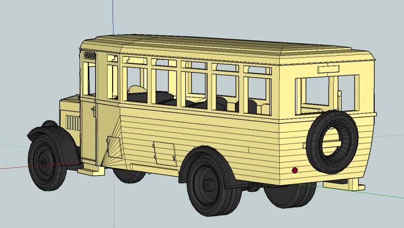

Hallo allemaal,
Ondanks wat worstelingen (inmiddels is de Reichspostbus volgens mij weer te bestellen) ben ik doorgegaan met het bussen-thema.

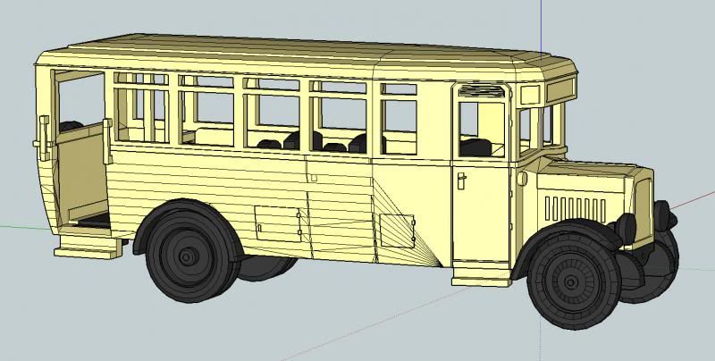

Deze keer betreft het een stadsbus die gebaseerd is op eerder genoemde variant. Om er een echte stadsbus van te maken is het model toch redelijk aangepakt. Zo is de stadsbus aan de achterzijde met 2,5 mm verlengd om plaats te maken voor een achter-instap met balkon.
De oorspronkelijke zijdeur is daarmee komen te vervallen. De ramen zijn wat vergroot en hebben nu ook een bovenlicht i.p.v. roosters. De imperiaal en trap is komen te vervallen. Het is namelijk niet de bedoeling dat reizigers hun bagage op het dak mikken. Tevens is binneninrichting aangepast op stadsgebruik. Zo zijn er onder andere langsbankjes.
Het geheel is zodanig dat er miniatuurfiguurtjes in zullen passen. Achterin zijn staplaatsen (binnenhoogte 12,2 mm, dus ongeveer 1,95 m in het echt).
Zo ziet de bus er voorlopig uit. Ik denk dat ik uiteindelijk zal kiezen voor een creme-kleur met zwart of groene bies. Als iemand suggesties heeft, dan verneem ik die graag.

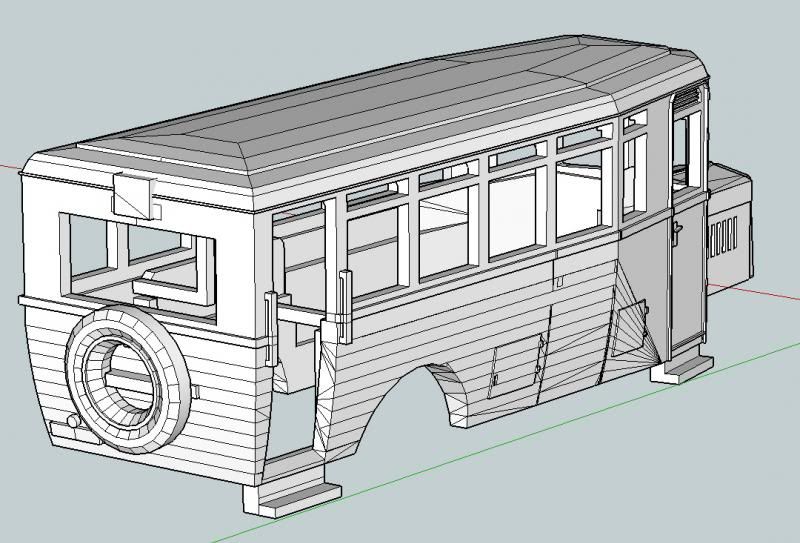

De achterzijde heb ik naar aanleiding van de te smalle priegeldeeltjes inmiddels iets aangepast. Ten opzichte van de Reichspostbus heeft de Stadtomnibus een anders geplaatste kentekenplaat, geen trekhaak en een lijn-nummerbordje gekregen:

Ziet er goed uit, is dit ook om te bouwen naar het faller mcc systeem? Geen idee hoe lang zo'n chassis is. Wellicht nog een raampje er tussen in zodat de bus ietsje langer wordt. De band achterop zit nu meegeprint op de achterzijde. Kun je daar geen velg met band van maken en dan als los item? Je krijgt dan wel meer het idee van een bouwpakket, maar mogelijk is het dan makkelijker te printen en je kunt zelf wat variaties maken. Misschien ook deurtje los maken, kun je deze achteraf er op een bepaalde manier in lijmen.

Ik heb geen idee of er een Faller mcc systeem in past. Als iemand maten heeft van een bestaand N-schaal voertuig, dan kan ik eens kijken of het misschien zou kunnen passen. De wielbasis van beide bussen bedraagt 31 mm.
Beide ontwerpen bestaan uit twee delen. Een onderstel met interieur en een koetswerk. De wielen zitten vast aan het onderstel. Dus bij een aangedreven model moet dat rigorues anders.
Maar nogmaals, als iemand de maatvoering heeft van een Faller mcc, dan kan ik eens kijken of het zou kunnen passen.
Nog even terug op de vermeende reserveband achterop. Bussen uit deze tijd hadden vaak zogenaamde trilexvelgen. Trilexvelgen bestaan uit een velg met een afneembaar binnengedeelte. Hierdoor hoefde men bij een lekke band niet de gehele velg te demonteren. Dat maakt het (regelmatig) vervangen bij een lekke band veel gemakkelijker. Achterop de bus zie je daarom een band met velg i.p.v een complete velg.
Het idee om een soort van bouwpakketje te maken kan. Omdat zo'n busje klein is heb ik gekozen voor twee onderdelen. Daarnaast probeer ik de prijs toch zo laag mogelijk te houden. Maar het is een idee om bepaalde accessoires los aan te bieden, of om bussen met toebehoren te maken.

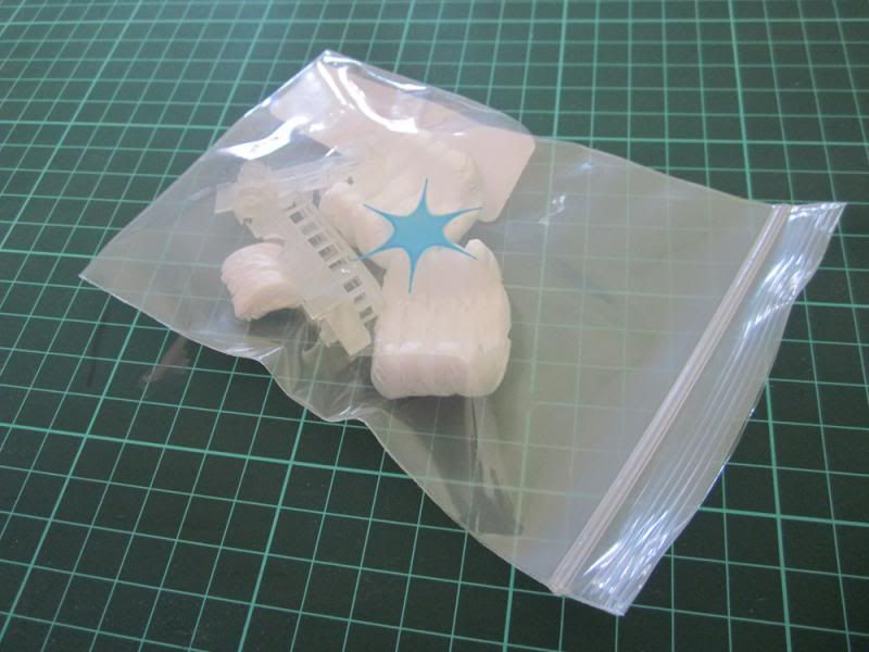

En toen kwam het pakketje binnen. Altijd spannend.
Net als bij de vorige bestelling was het zaakje netjes verpakt en schadevrij aangekomen.

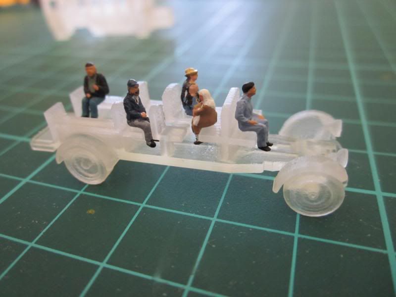

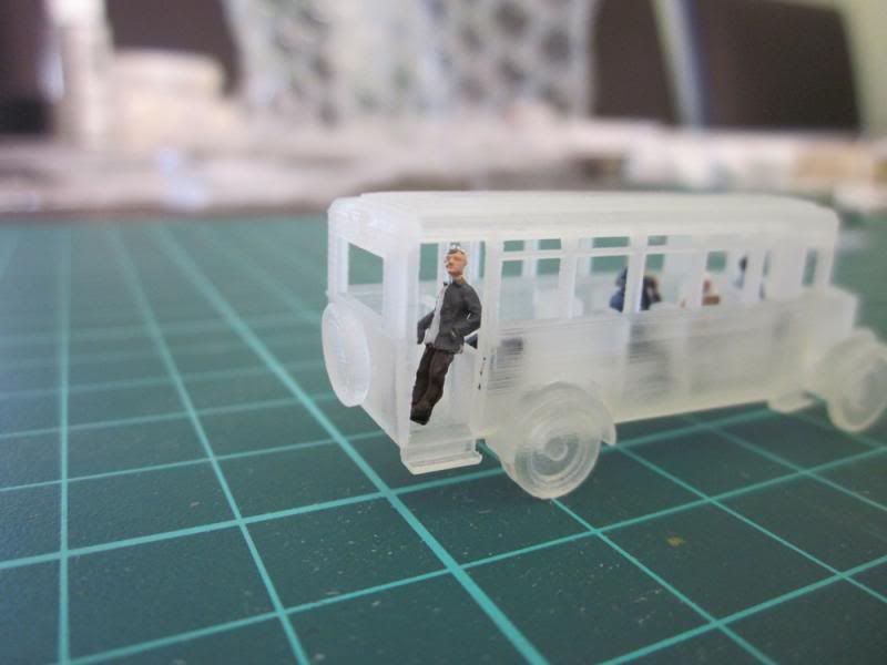

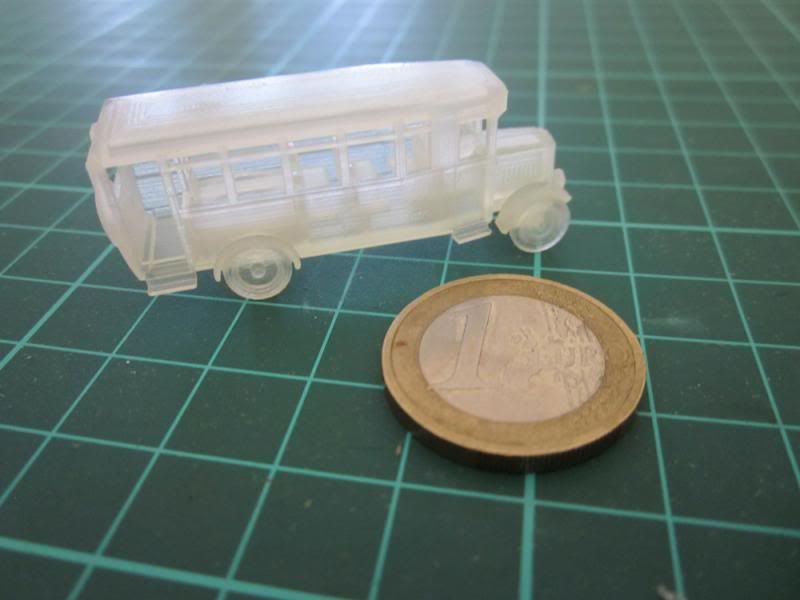

Even de stadsbus naast zijn Onkel Reichspostbus gezet.
Alle details zitten er aan zoals bedoeld.
Wederom is de bus geheel geschikt voor Preiser- en Noch-volk. Zoals je kunt zien is de stoelindeling compleet anders dan bij de andere bus.
Een leuk detail wellicht is dat er achter een sta-balkon is. En ook hier hoeft er niets verzaagd te worden aan de poppetjes.

Abel, zoals je op de vorige pagina kan zien komt ie ook binnen bij jou, na aanschaf
In een doosje en in een zakje
Daarna kan je zelf de raampjes gaan maken en er in zetten en gaan schilderen / spuiten
Het komt van een 3d printing bedrijf
