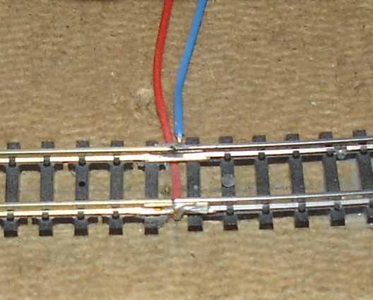

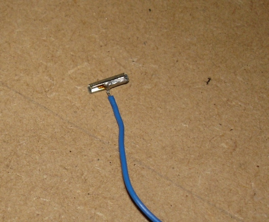

Ik soldeer vanaf de ringleiding direct aan de railschoentjes (raillassen/railverbinders), dat bevalt veel beter dan rechtstreeks aan de rails te solderen (altijd risico dat door iets teveel warmte de plastic biels gaan smelten). Ik gebruik (Minitrix) flexibele rails en soldeer een draadje aan het railschoentje voor ik de rails met elkaar verbind. De rails zijn dus ook altijd weer los te halen.
Ik hoop dat de foto's een beetje verduidelijkend werken.
Jan

- Railschoentje met daaraan gesoldeerde draad
- Solderen aan railverbinding.jpg (118.4 KiB) 3517 keer bekeken
- Het resultaat (in het schaduwstation, dus geen ballastbed nodig)
- Railverbinding met gesoldeerde draden.jpg (114.89 KiB) 3517 keer bekeken
Laatst gewijzigd door JanCK op 02 jan 2014 00:00, 1 keer totaal gewijzigd.
