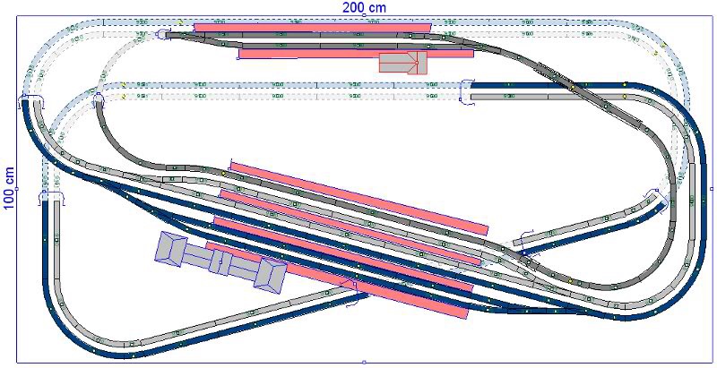

Beste mensen,
Hier mijn baan. Ik rij nog analoog maar wil met de tijd over op digitaal. De binnenste baan heb ik niet aangelegd omdat dit in praktijk niet helemaal uit kwam. Ik vind dat niet erg want ik heb nu een klein stukje rangeer gebied aangelegd en tussen de achterste sporen toch een klein schaduw station. Zijn maar drie sporen hoor maar heb gewoon niet meer ruimte. Mijn vraag is daarom ook is het nodig om met bezet melders te gaan werken of zeggen jullie niet doen en karren. Ben benieuwd hoe jullie erover denken.

Leuke baan zo ,
Maar is het stijg en daal percentage niet erg groot ?
ik ben maar een leek maar zit zo het rondje te bekijken , misschien kijk ik verkeerd
maar vermoed dat er niet veel ruimte is om van 0 naar minimaal 40 te kunnen stijgen
vermoed dat ik het verkeerd ziet
maar ik blijf deze baan volgen
vind het ontwerp wel leuk met vele mogelijkheden

Hoi Fred,
Deze baan heb ik niet zelf bedacht. Het idee is me aangeleverd. Niet zo origineel eigenlijk maar ik vind dit voor de mogelijkheden die ik hier heb een hele mooie baan. Er zit best veel rijlengte in moet ik zeggen. Daarnaast is het zo dat mijn plaat 2,25 x 1,25 dus iets groter dan afgebeeld. De eerste verhoging ligt op zes centimeter dus ik red het precies met een stijging van 3% per meter. Ja en zoals veel n spoor fanaten weten is 25 cm in deze schaal best heel veel wat je aan ruimte erbij kunt smokkelen.
