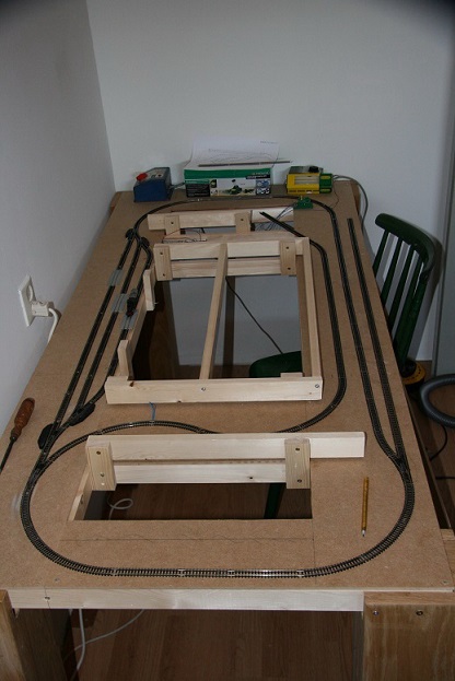

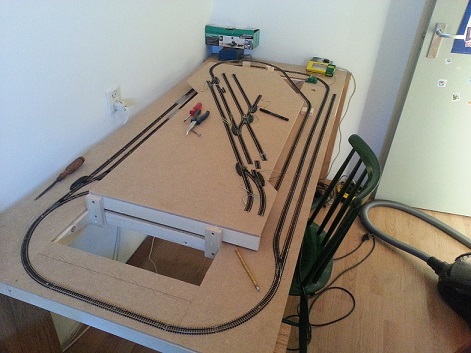

Zo... na een hoop denken, tekenen, en nog eens na denken, en hier op het forum een aantal keren mijn baanplan neer gezet te hebben, denk ik... :? dat ik er uit ben met mijn banen plan, en gaat de bouw binnenkort beginnen.
Afmeting zal worden 180 x 80, omdat mijn ruimte erg beperkt is.
De baan gaat bestaan uit 3 lagen. Met de grootste stijging percentage van 2.4%, omdat ik een glaskastje heb en die moet ook netjes naar boven kunnen rijden, en de steilste daling van 2,9 % langs het rangeer spoor. Dat werd dus puzzelen om voldoende lengte te creëren om de stijgingen zo laag mogelijk te houden, en ook rekening houden met de minimale doorrijhoogte. Deze is nu overal 5 cm.
Op het laagste niveau komt een 3 sporig schaduw station waar ik dan een aantal treinstellen kan opstellen.
Op het tweede niveau een station en rangeer stukje, met een stijging naar hoger gelegen sporen.
Binnen kort maar eens hout gaan halen :-)
Ben zelf erg benieuwd wat ik er van ga bakken.. :-D

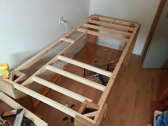

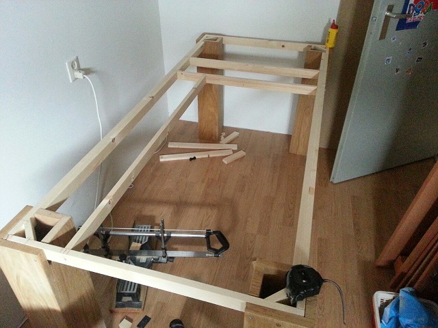

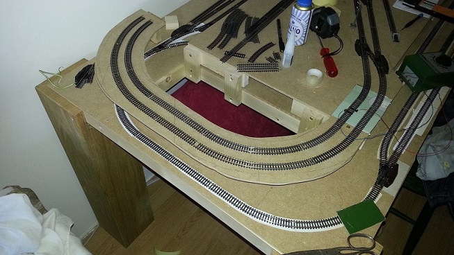

Zo hier wat fotos van de bouw.
Eerst het frame in elkaar gezet. mn dochter had nog wat oude tafel poten liggen die ze had gemaakt voor een examen project voor school.
deze had ze over. lekker massief en zwaar dus die maar ingepikt :-)

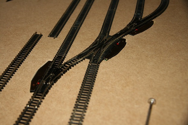

Op de onderste laag eerst de rails uitgemeten en het schaduwstation geplaatst.
Na testen en kijken of alles goed liep het schaduw station gelijk geïsoleerd en de benodigde bedrading aangesloten.
Ik heb twee oude minitrix schakel relais gebruikt voor het onderbreken van de 3 sporen aan de hand van hoe de wissel stand staat.
Er kan alleen het schaduw station ingereden worden over het spoor waar de wisselstand voor op inrijden staat. de rest is dan uitgeschakeld.

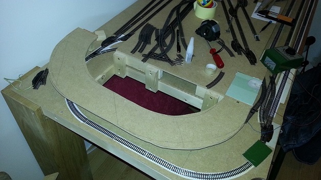

Het frame voor de tweede laag is ook gemaakt. Later nog wat kleine aanpassingen in gemaakt omdat ik zag dat ik anders van onder niet bij de S bocht kon komen in geval van een probleem.

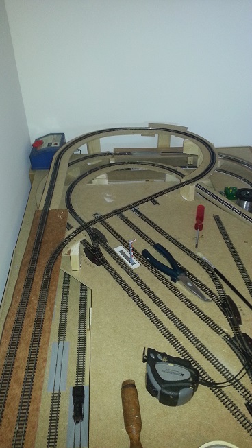

Het station en rangeer gedeelte neer gelegd, en de eerste daling naar niveau 0 gemaakt.
De wissel aandrijvingen heb ik onderling gewisseld zodat ik ze verzonken kan wegwerken in de plaat

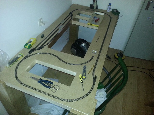

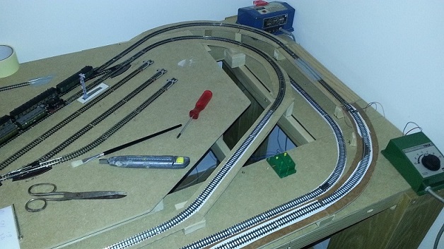

De tweede stijging van niveau 0 naar het station op niveau 1 zit er inmiddels ook in.
Ik heb de zichtbare spoor delen met dubbelzijdig tape van de Action vast gelegd.
Het is heel dun tape wat normaal wordt gebruikt om b.v. ondervloeren vast te leggen. plakt wel erg goed, als je de rails wil loshalen dan is het het beste om het met een hobby mesje de tape onder de rails los te snijden. dat gaat prima en dan haal je het heel makkelijk weer van je rails af.
Binnen kort weer meer fotos als ik verder ben
Even een proefritje maken

Ja het tempo zit er lekker in.
Ik ben dan ook al wel twee weken bezig geweest, en deze week de hele week vrij geweest i.v.m school vakantie.
Dus tussen door aardig wat kunnen doen.
Gister het laatste deel van de tafel afgemaakt. De laatste lus ligt er in.
Proefritjes gemaakt en hier en daar wat aanpassingen gemaakt.
Nu komt de klus om alles aan te sluiten. De overloop wissels in het station te schakelen, draadjes zolderen etc.

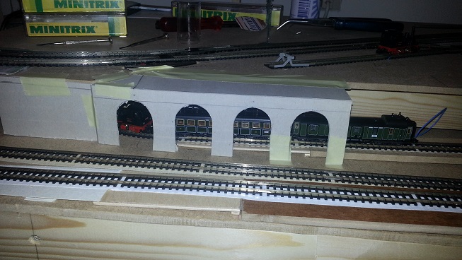

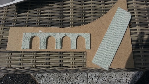

Gister avond eens creatief bezig geweest met karton om een tunnel galerij te maken, gewoon evenals proef om te kijken of het wat is zodat ik een beetje een idee krijg van wat ik wil gaan maken.
Merk : Minitrix
Soort systeem : Digitaal
Tijdperk: I / II
michael45
Berichten: 289
Lid geworden op: 07 nov 2014 21:08
Re: Eerste N-spoor project
Bericht door michael45 »

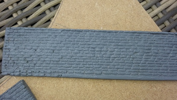

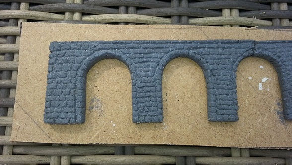

Toen vandaag maar eens met foam boord aan de gang gedaan. Iets wat mijn dochter nog had liggen van haar stage als decor bouw. Is van dat groene foam.
Ik heb daar het kartonnen malletje op overgetrokken en voorzichtig uitgesneden. ( niet voorzichtig genoeg bleek toen ik het in twee stukken brak... zucht)
Met een kleine dunne schroevendraaier er steentjes in getrokken.
Ik weet nou niet of dit het gewenste resultaat is wat ik wil.
Met dunne gips het foam ingesmeerd zodat ik een betere onderlaag kreeg om het daarna de eerste basis kleur te geven.
Zie hier het resultaat....
Zelf weet ik het nog niet...... of dit het gaat worden.
Best lastig die steentjes er in maken.
Hoor graag wat jullie er van vinden.

Bedankt voor de reacties. Erg leuk!
Het is een probeersel... ben er zelf redelijk tevreden over, maar ik ga toch binnenkort eens wat anders proberen.
Niet met foam, maar gewoon met een figuurzaag portjes zagen en dan met Kibri 37968 muurplaat beplakken.
In het forum toppic Modules van Kees Gorter heb ik aardig wat ideeën opgedaan en wil dat ook eens proberen.
Eens kijken of dat net zo mooi lukt :-)

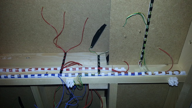

Op de bodem van het kistje liggen de oude relais van trix die ik gebruik voor het schakelen van mn schaduw station.
Daarboven komt de trafo en bediening paneel plus de wel bekende Trix schakelaars. ( lekker ouderwets)
Het bediening paneel wordt een indicatie paneel voor het schaduw station, met rode en groene leds die aan geven op welk spoor binnen gereden kan worden. Dit paneel moet ik nog gaan maken.
Inmiddels ben ik druk bezig met het bedraden en aansluiten van wissels en het schaduw station.
Isoleren van de omloop wissel in het station en het spoor van voeding te voorzien.
Als kabel kokertjes gebruik ik rug binders. Heb wel gemerkt dat je deze niet met houtlijm moet vastplakken want dat trek je zo weer los. Beste is gewoon om een aantal op een stuk dubbelzijdig tape te plakken en dan los te snijden, en ze met de tape vast te zetten.
