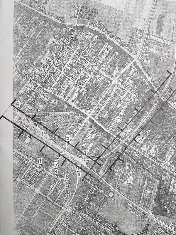

We zijn begonnen met het baanplan. Deze bleek 100keer veranderd te zijn, dus hebben een mooie uitgekozen in het juiste tijdperk en houden daar aan vast. Het is de tekening die toevallig ook nog de meeste sporen heeft!
Aalsmeer is een kopstation, dus een rondje rijden gaat niet. We hebben bedacht dat we een schaduwstation bouwen: een trein kan vanaf het station drie kanten op: Hoofddorp, Uithoorn en Amstelveen. Als hij bijv. naar Hoofddorp vertrekt, verdwijnt hij op gegeven moment in de achtergrond en komt terecht op het schaduwstation. Vanuit het schaduwstation kunnen we de trein naar een andere bestemming sturen. Bijv. Amstelveen of Uithoorn. Ook kunnen we hem terugsturen zodat hij weer via Hoofddorp binnenkomt.
Lokje omrijden op Aalsmeer, en weer naar het schaduwstation via A'veen, Uithoorn of Hoofddorp.

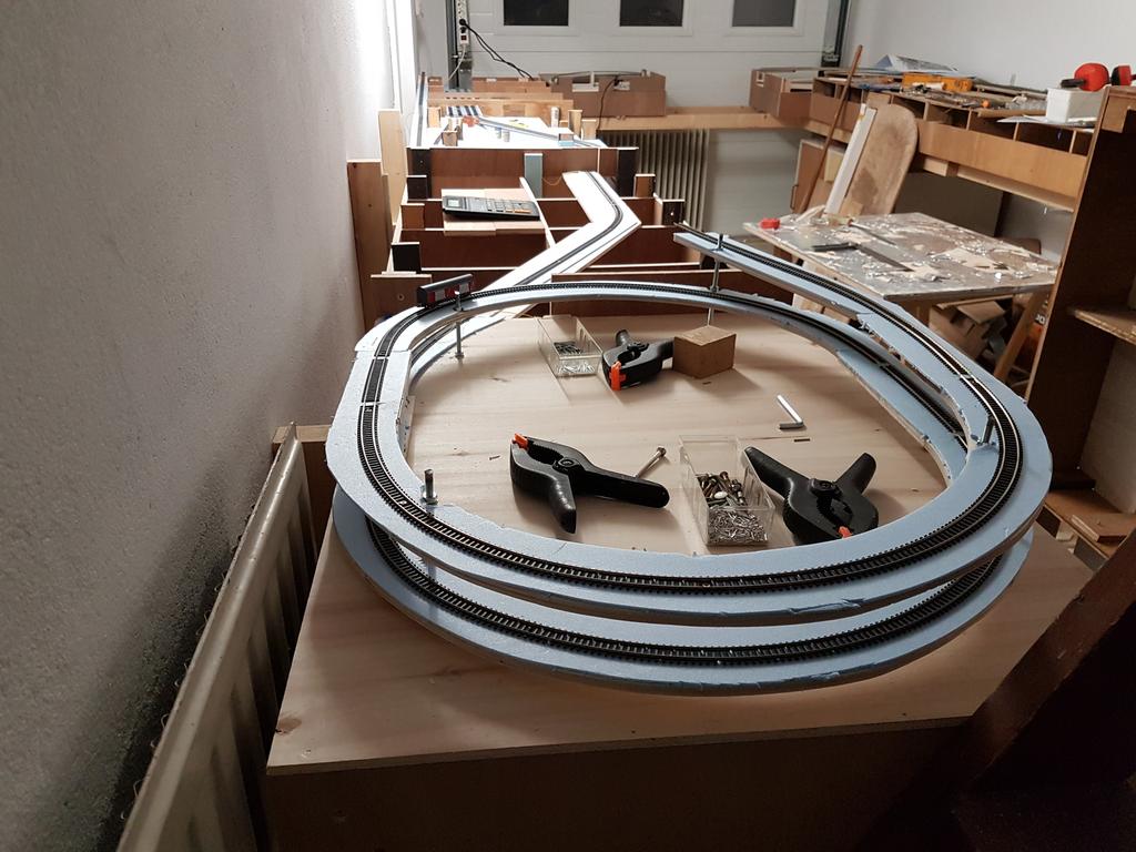

Uiteraard beginnen we bij het schaduwstation.
Het materieel is van mij, om te testen!

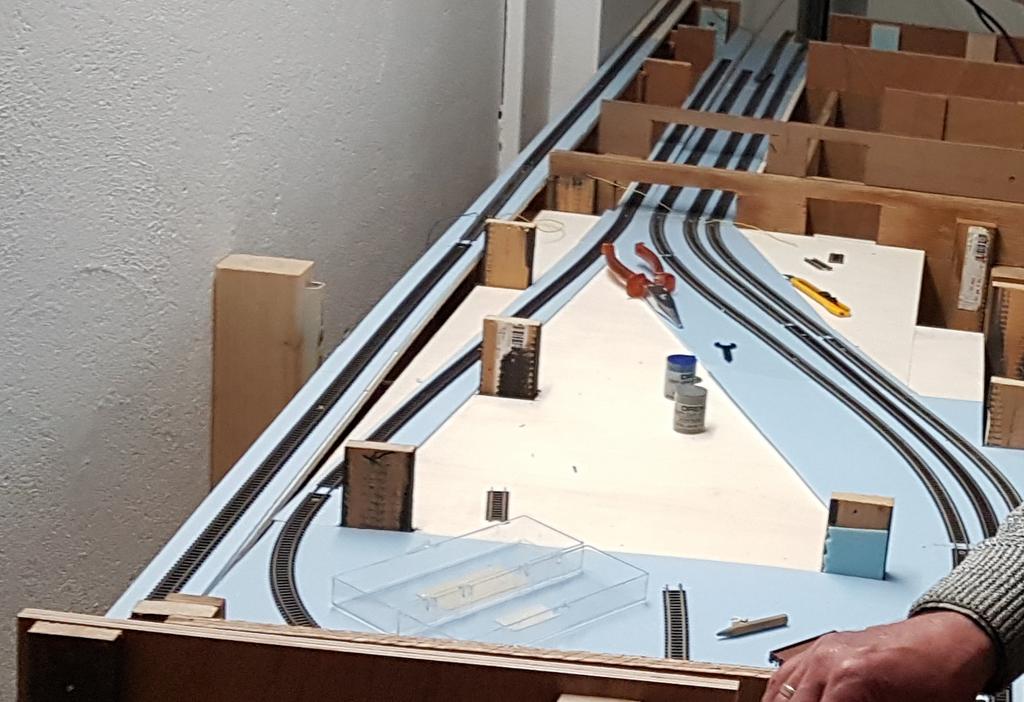

Er zijn drie sporen waar de treinen uit de richtingen Uithoorn, Amstelveen en Hoofddorp binnen kunnen komen.
Ook zijn er nog twee sporen waar extra materieel kan staan, zodat er wat afgewisseld kan worden.
Vanaf elk spoor kan er in elke richting gereden worden. Elke richting heeft een eigen stroomkring, het schaduwstation en het station zelf hebben ook een eigen stroomkring.
Hier zijn duidelijk de spanten te zien waar de eigenlijke baan op komt te liggen.

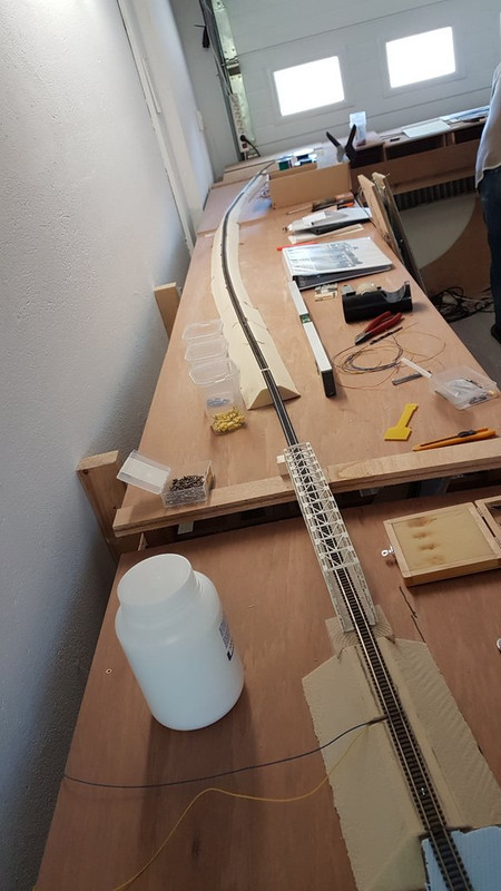

Hier het gedeelte waar de Aalsmeerderbrug komt te liggen. De bocht achterin is een loze bak, waar geen scenery op komt.
Het is als het ware een overgangsbak of koppelbak, want eigenlijk moet alles daar rechtdoor lopen. Op een beurs kan dit ook, en passen de bakken gewoon aan elkaar. Hier thuis moet hij vanwege de ruimte even de hoek om. Dat is dus zo opgelost.
De brug is wederom voor de fun. De eigenlijke brug gaat gebouwd worden.

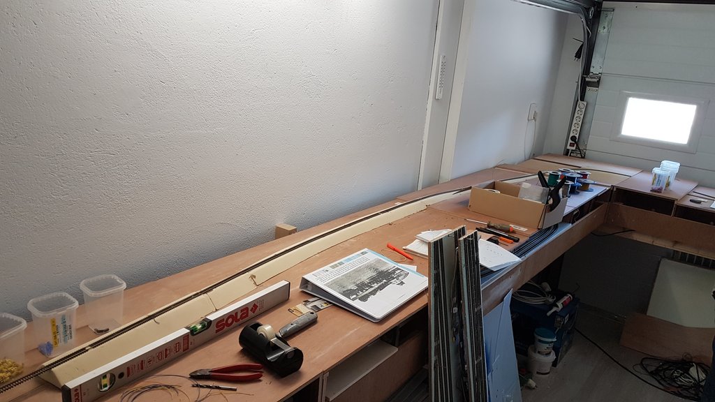

De platen voor de bovenkant erop gelegd. Het meeste is allemaal weiland. De toekomstige spoordijk naar de brug toe is al te herkennen. Achterin bij de lamp de "geknepen" bocht. De lamp staat op de plek van de lokloods.
Iets passender materieel. Deze moeten verbouwd worden om de "Haarlemmermeertjes" en Bello te creëren.
De achterste rijd achter de toekomstige achterwand om over een paar centimeter uit de bocht vanuit Uithoorn te komen.
De voorste rijdt naar Amstelveen.
Dit is ook precies de plek waar het viaduct zou moeten komen.

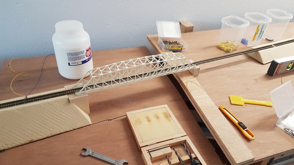

Het vaste deel is al gemaakt van styreen. Deze overspant ongeveer 32cm. Het beweegbare gedeelte is iets korter: ongeveer 28cm, maar deze wordt later nog gebouwd.
De Aalsmeerderbrug in aanbouw. De boutekening heb ik op schaal uitgeprint. Deze fungeert als mal voor het styreen.
Een zijkant al af...
Zo lijkt het er een beetje op...
En hier is hij af:
Nu deze af is (op het spuiten na) is er begonnen aan het beweegbare deel:

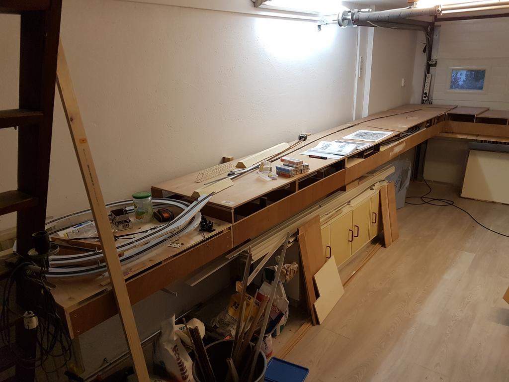

Hier de baan in de nieuwe ruimte. De baan kan verlengt worden en daardoor compleet op schaal nagemaakt worden.
Op de foto is duidelijk te zien waar er een modulebak tussen moet. Het tracé van het spoor naar de brug zal wijzigen: deze loopt nu recht en klopt niet met de werkelijkheid. Er komt een lichte boog in wat het reëler maakt maar het geheel ook een mooiere uitstraling geeft.
Hier is alle extra ruimte zichtbaar: vanaf het emplacement rechts, tegen de klok in zien we rechtsboven de eerste opening. Hier komt een modulebak achter waarop de bocht realistischer gelegd kan worden. Achterin in het midden is extra ruimte ontstaan om halte Lijnbaan en de overweg over de Oosteinderweg nog mooier te creëren. De spoordijk naar de brug (volgende 'gat') over de ringvaart kan ook verlengt worden zodat deze meer voldoet aan de schaal. Op het einde van de baan, linksonderin de foto (waar de doos staat) wordt de dijk in de Haarlemmermeer verlengt en kan de (verborgen) keerlus ook beter en minder stijl aangelegd worden.
Hier een overzicht van het emplacement. Aan deze modulebakken hoefden we niets te doen: deze zijn op schaal.

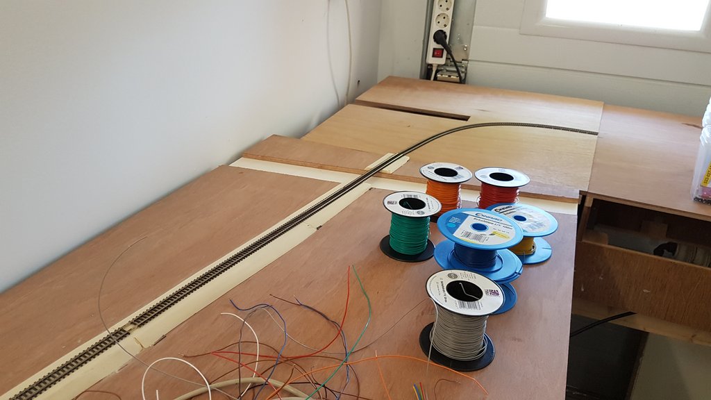

De wisselaandrijvingen bleken onbetrouwbaar te zijn en de wissels kwamen soms niet om. Zodra de aandrijving aan het wissel zelf was gemonteerd werkte het pas eigenlijk...
Elk wissel er dus uit, gat maken in het hout en de aandrijving direct op het wissel er weer in...
Onderkant van de constructie van de Peco aandrijving zoals die wél werkte... De relais die erbij hangen zijn voor het ompolen van het hart.

Eindelijk! Er is weer voortgang te melden over de baan.
Door verbouwingen die we zelf uitvoerden en daardoor lang duurde, is de ruimte waar de baan in staat gebruikt als opslag, werkruimte en weet ik veel allemaal nog meer. Alles behalve een modelbaan-ruimte!
Eindelijk zitten de opknapklussen in de laatste loodjes en is de baan weer toegankelijk en is er ook weer tijd voor!
Als eerste hebben we de elektra opnieuw moeten aansluiten. Er was teveel spanningsverlies en bij elke bakovergang ging de lok een klein stukje langzamer. Nu hebben we minder verbindingen en is het spanningsverlies niet meer aanwezig. Of in elk geval: de lok heeft er geen last meer van
De baan op zijn kant om de bedrading opnieuw te leggen.
Ook de schaduwsporen zijn opnieuw aangelegd. Er zijn meer bakken toegevoegd omdat er meer lengte is en gaan de baan zonder concessies in schaal nabouwen. Om dat allemaal vloeiend te laten verlopen zijn de sporen dus opnieuw en logischer gelegd.
Je ziet, er is zelf een spiraal bijgekomen wat het hoogteverschil een stuk makkelijker maakt.
Tot zo ver de "onderkant" van de baan...

Nu de onderkant goed rijdt wordt het tijd voor de bovenkant.
Op dit moment wordt er gekeken hoe de sporen moeten lopen. Aan de hand van een satellietfoto kunnen we exact opmeten en berekenen waar alles hoort te komen.
De modulebakken zijn erop getekend zodat we kunnen opmeten hoe ver van de rand het spoor elke keer ligt zodat we hem precies op schaal kunnen leggen.
Hier liggen de sporen even los op elkaar om een en ander af te tekenen zodat het later vastgelegd kan worden in een mooie flauwe boog.
Het lijkt aardig te kloppen
Ook hier lijkt eindelijk iets te gaan gebeuren:
Bovenstaand nu nog een los spoortje op hout, straks de overweg van de Oosteinderweg bij Station Lijnbaan in 1:160.
Dit was het weer even voor nu.

Re: Aalsmeer in N
Fijn dat jullie weer aan de slag zijn. Het is een heel ambitieus project, maar jullie pakken het serieus op. Mijn hoed gaat af
Re: Aalsmeer in N
Mooi hoor, die brug is echt gaaf zo als je hem maakt vanaf de bouwtekening.
C6 met de verdere uitdagingen!!!

- Berichten: 1176
Re: Aalsmeer in N
Dat wordt mooi!
Die brug is inderdaad geweldig.
Ben benieuwd naar het vervolg.

Weer een stukje verder. De bedrading onder de baan is opnieuw gedaan, de laatste hand word nog gelegd op de keerlus in het schaduwstation.
Verder is de aanleg van de spoordijk begonnen! De contouren ontstaan en het begint meteen al meer te leven...
Volgende project: de draaibrug!
