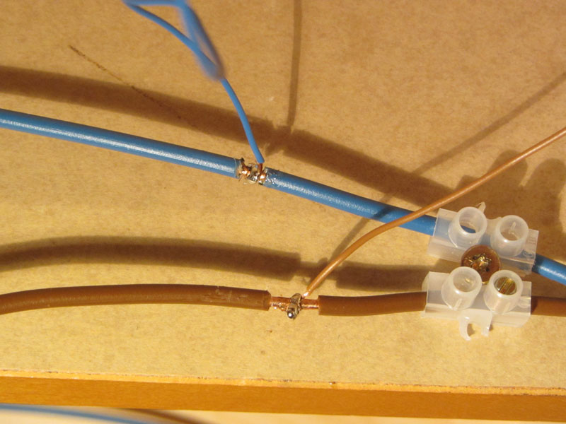

Toch nog een avondje gevonden om aan de Haut-Rhin - Breisgau te werken. Ik heb een begin proberen te maken met het solderen onder de treinbaan van de voedingsdraadjes aan de ringleiding/voedingsleiding.
Ik heb eerst op 1 punt de twee voedingsdraadjes van de rails aan de ringleiding gesoldeerd. Zie Foto1:
foto 1, voedingsdraadjes aan voedingsleiding gesoldeerd

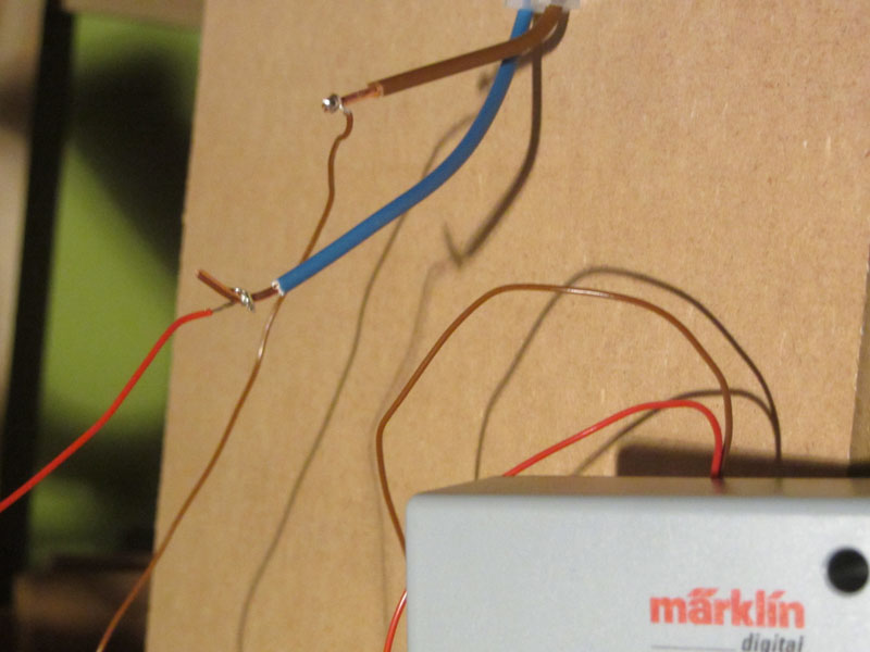

Daarna heb ik de ringleiding/voedingsleiding aan de draadjes van de aansluitbox gesoldeerd. Zie foto 2:
Foto 2: ringleidng/voedingsleiding aan draadjes aansluitbox gesoldeerd
Bovenstaand is het enige wat ik heb gedaan.

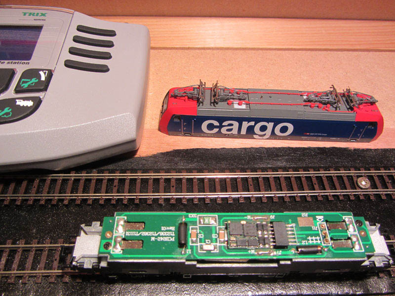

Maar daarna ......... het Mobile Station II aangesloten, treintje gepakt, en testen. De loc maakt altijd uit zichzelf een "noodstop" (de knop "stop" licht ook rood op in het Mobile Station) en een vreemd geluidje hoor ik.
Is dit kortsluiting? Wat heb ik fout gedaan? Ik weet het echt niet......... :oops: :oops: :oops:
Groeten, Roger

Dat is vervelend, kan ook verschillende oorzaken hebben. Maak de lok even open en maak evt wat foto's in een draadje in de digitaal-vraagbaak (denk dat je sneller reacties krijgt daar).

Robert, eergisteren reed de loc nog perfect toen de voedingsdraadjes met een kroonsteentje aan de aansluitbox bevestigd was. Volgens mij is daarom niets mis met de loc maar met de gisteren gemaakte aansluitingen zoals op de 2 foto's zijn te zien.........

Nu heb ik de draadjes van foto2 (aansluitbox --> voedingsleiding) losgehaald het met een kroonsteentje verbonden. En nu is alles weer in orde !!!!!??!!! De loc rijd weer zonder problemen. Weet iemand wat er mis is geweest met de aansluiting van foto2 ??????
Groeten, Roger
Maurits71
Berichten: 2970
Re: Haut-Rhin - Breisgau [HELP]
Bericht door Maurits71 »
Doe ze maar eens andersom bevestigen, je hebt denkelijk de verkeerde kleur aan het verkeerde spoor gesoldeerd
RogerB
Berichten: 643
Locatie: Zuid-Limburg
Bericht door RogerB »
@Maurits71: dan blijft hetzelfde probleem.
RogerB schreef:Nu heb ik de draadjes van foto2 (aansluitbox --> voedingsleiding) losgehaald het met een kroonsteentje verbonden. En nu is alles weer in orde !!!!!??!!! De loc rijd weer zonder problemen. Weet iemand wat er mis is geweest met de aansluiting van foto2 ??????
Te vroeg gejuicht. :twisted: Het probleem blijft aanwezig. Ik heb nu de voedingsdraadjes weer losgeknipt van de vloedingsleiding, de aansluitbox is ook van voedingsleiding losgeknipt. De voedingsleiding hangt dus nu weer doelloos onder de baan. :cry:
Wanneer ik nu terug ga naar de situatie van eergisteren (dus de aansluitbox met een kroonsteentje bevestigd aan een voedingsdraadje naar de rails) heb ik het probleem ook nog. Terwijl de baan eergisteren op deze manier foutloos reed. Word ik langzaamaan gek? :?:
Het probleem: als ik stroom op de baan zit en mijn mobile station aanzet dan hoor ik: tiktiktiktiktiktiktik in verschillende toonhoogten.

Ik weet niet of er ergens nog een elementje in zit waarop 3x3 staat. Dit is een soort zekering in de lok en kan problemen geven met de decoder (maar ik kan het dus niet zien). Alternatief is (mocht je langskomen op het evenement vandaag) de lok even mee te nemen. Er staan genoeg mensen met digitale kennis in de kerk.
