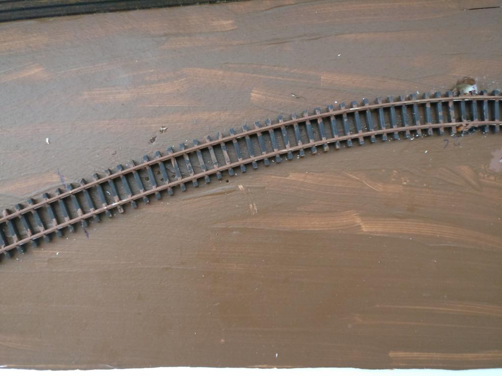

Alle bedrading aangebracht. De baan wordt met DINAMO aangestuurd, wat betekent dat er behoorlijk wat draden gesoldeerd mochten worden. Dankzij het vooraf bepalen van alle bloklengtes en scheidingen etc. was het een 'eenvoudig' doch tijdrovend karwei.
Eenmaal de draadjes door de bodem gestoken, oogt het gelijk opgeruimder...
Waar straks vooral groen en/of ballast komt, heb ik een en ander al een bruine bodem gegeven in de vorm van Acrylverf...
Het smoelt gelijk ook anders...
Eerste roestlaag op de rails. Ik heb gekozen voor 'dark rust' van Anita Decor. Het raccordement werd weinig gebruikt, dus ik wil lekker verroeste spoorstaven hebben. (en treinen op batterijen :P )
Nu verder met schilderen, pas 1 module gedaan...

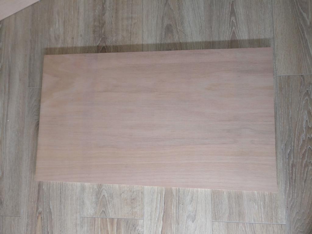

Bij een houtwerkplaats enkele houten panelen laten maken van 12mm dik multiplex. Deze gaan dienen als achterwand...
één van de panelen komt schuin op de bak te staan om het schaduwstation te 'verstoppen'. Er blijft genoeg ruimte over voor scenery!
Alleen hoe ik dat met de achtergrondfoto op moet lossen weet ik nog niet. Ooit heeft @Diederik een mooi raadplaatje foto geplaatst waarbij je als het ware 'in de spoorbaan' keek bij station Gilze-Rijen. Die foto kan ik natuurlijk niet meer vinden. Als iemand weet waar ik het over heb, of Diederik als jij dit leest, pb me ff of en hoe ik aan een kopie van die foto kan komen. (Misschien moet ik hem zelf gewoon gaan maken bedenk ik me nu terwijl ik dit typ...)
Het paneel bij 1 van de 2 'normale' bakken. Hij valt tussen de poten, dit is express, omdat dan de bevestiging met simpele haakse hoekjes kon. De 8,5 cm achter de wand kan mooi gebruikt worden om de electronica veilig te bevestigen!

Een kleintje. Vandaag bezig geweest met het definitief bevestigen van de achterwanden door middel van haakse hoekjes. Een precisiewerkje, ik wil dat ze goed aansluiten. Daarna het ballasten verder opgepakt. Maar voordat ik dat af kon werken, nog wat kleine frutsels in elkaar gezet, zoals wisselstoelen en stootjukken. Deze komen namelijk direct mee in de ballast, dus eerst die op kleur gebracht.
Het gaat om 3d prints van 3dBuilder.
De stootjukken. Elk spoor krijgt er 1...
2 Wisselstoelen voor de wissels op het terrein zelf. De wissel in de hoofdbaan wordt aangedreven door een wisselmotor. Dat model moet ik nog eens een keer kopen bij Rob Bisschop...
Stootjuk geplaatst...
Detailopname van de voetjes die om de spoorstaaf heen grijpen. De dikke klodders lijm heb ik net gauw weggepoetst hoor!
Wisselstoel geplaatst. 2 Bielzen die over waren van het rails leggen zijn wat vlak gemaakt en daarop staat de stoel. Als alles droog is, leg ik ook nog een dun draadje naar het wissel zelf...
Het is helaas door de constructie van het wissel niet mogelijk om de bielzen 'van onder' het wissel te laten verschijnen. De open ruimte vult zichzelf straks met een graspolletje of ballast...
Toch leuk deze kleine details, geeft de baan direct wat leven mee. Vorige week bij Ndetail.de hekwerk bestelt. Hopelijk is dit snel binnen, zodat ik kan gaan testen met een openslaand hek bij de toegang. Maar eerst... ballasten... Draadjes aansluiten en testen, testen, testen...

Ga vooral door met dat gefrutsel. Met dergelijke details ziet het er inderdaad meteen een pank boeiender uit.
Een klein puntje van kritiek: Misschien iets minder enthoesiast met verf volgende keer? Beter meerdere dunne laagjes dan proberen meteen in 1 keer alles dekkend dicht te schilderen. 't Is maar een suggestie, meer niet, want je bent goed bezig. ;)
Berichten: 4735
Re: [Hoontje's Beursbaan] "Gzve" en "Gzva"
:oops: :cry: Maar het zijn dunne laagjes over elkaar :cry: :oops:
Zo ingezoomd oogt het wel verschrikkelijk, dat ben ik met je eens... Zal volgende keer een andere techniek toepassen :)

Je hebt wel gelijk. Met macrolens kruip je veel dichter op een voorwerp dan dat we het normaal zien. Macroopnames zijn onvergefelijk. Het is inderdaad goed mogelijk dat het op normale kijkafstand er heel goed uit ziet. Mijn kritiek is dus met voorbehoud. ;)
