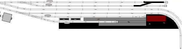

Nieuwe ontwikkeling, we plakken er 1 meter aan :D
Papa weer naar de bouwmarkt en het hout staat klaar
Samen met papa achter Scarm het volgende zitten uitteken, het is nog niet af
Graag willen we ook weer jullie input om niet weer fouten te maken:
Het wordt een echte baan en is geen testbaantje meer :o
(Even weer Ad achter de knoppen)
Graag jullie hulp voor het volgende:
Het station zijn we redelijk zeker van dat dit zo moet worden, de weg moet nog gekoppeld worden aan een fly-over en een rondweg o.a. naar het goederen stuk
Het goederen station zijn we echter niet zeker van hoe dat in het echt gaat, daar zouden we graag nog wat input over willen krijgen aub

Vraagstelling:
Goederenstuk
- perrons of vlak beton
- loods aan het spoor of een apart gebouw met vrachtauto dug-out?
- aanloop naar het goederen terrein, kan dat samen met een diesel tank installatie op het zelfde terrein?
Railplan
- nog hints / verbeteringen ?
Station:
Spaar ons niet met commentaar, alles (hoe kritisch ook) het wordt gewaardeerd!!
Geordie en Ad
Berichten: 4737
Re: GeordieBurgh
Hoihoi,
Zo op het eerste gezicht zou ik bij het railplan bovenin bij de 2 doodlopende sporen een omloop wisselstraatje te maken.
Zo kun je goederen treinen die daar binnenlopen, makkelijk omlopen, zodat de trein niet achteruit de hoofdbaan op hoeft. Of je moet met de hand het locje oppakken en voor de trein zetten, wel zo leuk zo'n Hand of God idee... :mrgreen:
Succes met de bouw verder!

Berichten: 4116
Re: GeordieBurgh
Dank je wel voor de tip Hoontje ;)
Was er zeker een om mee te nemen, zit er nu in!
Meteen de sporen iets langer gemaakt, zodat er wat meer ruimte is voor de wissels
Je krijg dan ook meer ontkoppelstukken...
Alleen dat Piccolo spul laat zich zo binnen Scarm zo niet zonder stukje flex aansluiten...
Dan komt GeordieBurgh er dus zo uit te zien:
Hier een "impressie" van het station:
Nog meer tips, vooral rond het goederen stuk?
Kan dit zo met perrons anno nu, of gaat het met beton platen / spoor in de "straat"?
Berichten: 4737
Re: GeordieBurgh
Hoi Ad,
Ik ken zowel emplacementen die er zo uitzien (en gebruikt worden) en emplacementen waar ze met 'straatspoor' werken en dan met heftrucks overladen in vrachtwagens.
Verder oogt het wel leuk. Wat je kunt doen met de scenery is het spoortje wat de loods (?) inloopt een stuk straatspoor te maken... Het perron wat het andere spoor bediend, kun je dan aan hetzelfde perron bedienen met een vrachtwagentje.
Daarnaast zou je het laadperron kunnen voorzien van een opgang om hem bereikbaar te maken voor wegverkeer...
Wellicht is in het personenstation nog een mogelijkheid met een H-wissel of een wisselstraatje zodat je halverwege het perron ook kunt omlopen?! (zie tekeningetje)
Wat ik bedoel bij het personenstation.
wat ik bedoelde....jpg (17.65 KiB) 29257 keer bekeken
