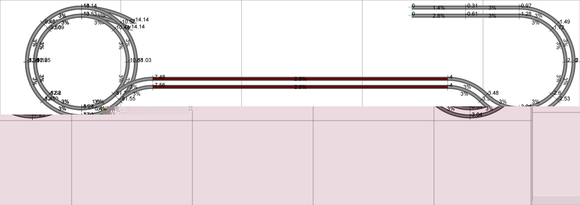

nu ongeveer 2 maanden geleden heb ik mijn oude baan afgebroken en wil ik starten aan een nieuwe. een baan plan heb ik al maar dat wil ik nog verbeteren. hier is mijn baanplan op dit moment (zijn 4 plaatjes omdat ik maximaal 50 stukken kan gebruiken):
de rechter zijde
de linker zijde

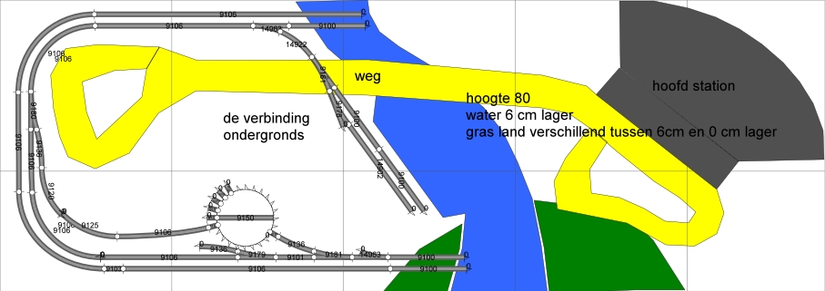

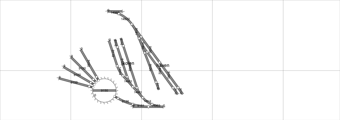

industriële delen erbij. (kleurtjes weg vanwege het probleem dat het bestand te groot is)

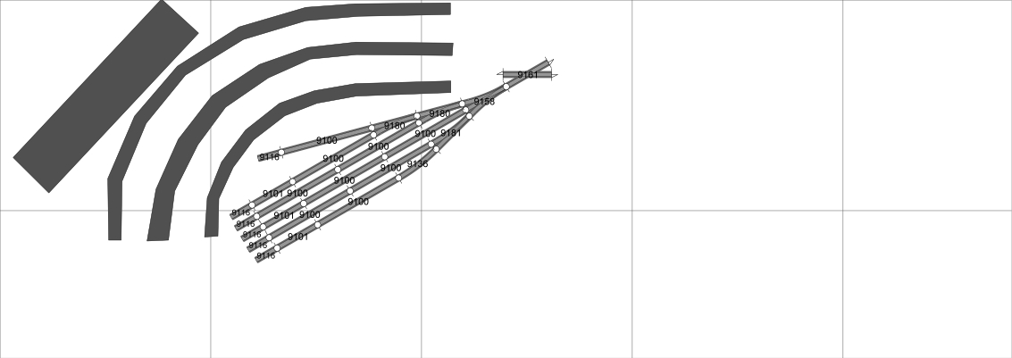

schaduw station
als je goed kijkt kan je de punten zien waarin de delen aan elkaar gekoppeld zijn ;)
brand maar los met je commentaar en mogelijke toevoegingen. mijn maximale oppervlakte is 2,40 m breed en 0,85 m diep de hoogte van 0 is eigenlijk 80 cm. (lekker onduidelijk)
gr.
jordy

Het station in een bocht is echt leuk, maar zijn je perrons zo niet wat kort? Als je met korte treinen gaat rijden, hoeft dat natuurlijk geen probleem te zijn.
Het locdepot is wat ver weg van het station. Bovendien moet je om van de kolenlaadplek in de locloods te komen over het hoofdspoor gaan. Dat is niet erg logisch.
In het onderste dubbelspoor (in je tweede tekening) zit bij de draaischijf een wissel. Die gaat naar het schaduwstation? Volgens mij heb je daar niet genoeg lengte om onder het dubbelspoor uit te komen, dat lijkt daar iig de bedoeling te zijn.
Ook vanaf het station om onder de haven door te gaan heb je niet voldoende lengte om naar je schaduwstation te komen.
Je probeert nu ook heel veel te doen op de ruimte die je hebt. Met iets minder, krijg je wat meer 'lucht'. Het ziet er nu wat volgepropt uit naar mijn idee. Maar smaken verschillen natuurlijk. Ik zou dus iets weglaten (de haven of het locdepot).

mijn helling is 9% als het goed is moet ie er dan onder door kunnen. het zou wel op de millimeter mis kunnen gaan. 9% houd in 2cm per 222mm rails. in mijn vorige baan was de helling nog hoger en in een bocht helemaal goed ging dit niet.
wat betreft het lockdepot en de kolenlaadplek heb je gelijk. dat ga ik dan ook zeker herzien als ik mijn baanplan weer ga verbeteren (momenteel eerst op zoek naar een goede gratis planner, jij misschien een idee 8-) ).
station moet ook langer nu ik zo kijk, had eerst wel gedacht dat het lang genoeg zou zijn :oops:
alvast bedankt!

9% is wel héél erg steil. Dat gaat zeker niet met alles lukken. Normaal gesproken wordt 3% toch wel als maximum gezien.

9% is een heel stevige helling. Dat lukt de meeste treinen niet, zelfs als je er bijna geen wagens achter hangt.
Ik zou daar nog eens naar kijken.
Station in een bocht is leuk (heb ik ook). Let wel op dat de bocht niet te scherp is, anders vallen je preisertjes in de afgrond tussen rijtuig en perron. ;)

Leuk baanplan, maar inderdaad wat druk. Die helling van 9% is zo'n 3x te steil. Ik hoop dat het je gaat lukken om dat aan te passen.
Verder zag ik dat je rechtsboven bij het station een wissel direct na een (scherpe) bocht heb zitten. Bij testbaantjes heb ik daar nare ervaringen mee gehad, mijn wagonnen ontspoorden dan wel eens. Wellicht kun je dat ook eens uittesten?

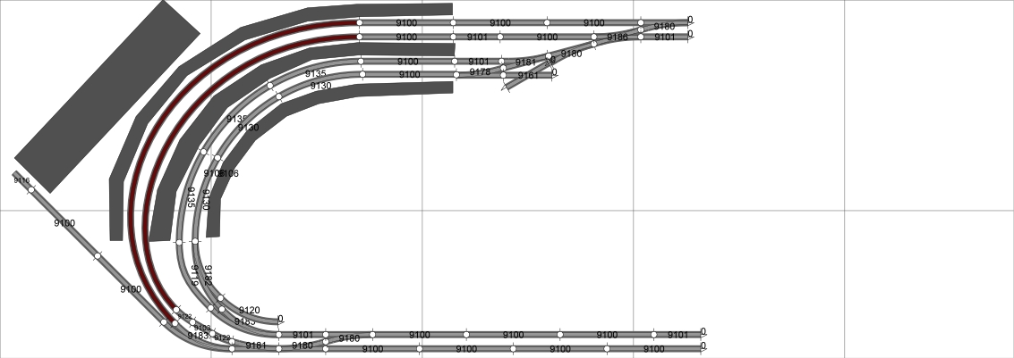

Er word hard gewerkt! mijn nieuwe baanplan is dan ook totaal anders! de baan zal ook meer op één thema gefocust zijn.
het station is al af:
gr. jordy

Ik voorzie wel wat piepen en kraken bij het materieel als je R1 gaat toepassen (boogwissels en 9120). Ik weet niet wat je gaat rijden, maar grote stomers of een Class 66 zullen hier niet altijd blij mee zijn.

het was de bedoeling dat er grote stoomlocks zouden komen rijden maar die moeten zo een bocht op normaal tempo toch gewoon aan kunnen?

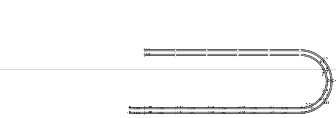

jordy19
Berichten: 127
Lid geworden op: 20 apr 2011 15:32
Locatie: voorschoten
Re: Tips en ideeenvoor mijn baanplan.
Bericht door jordy19 »

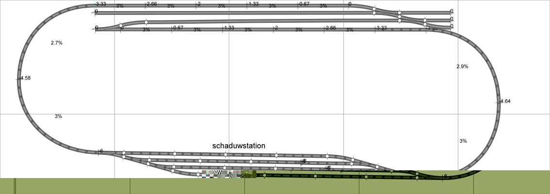

3,4 (1) schaduwstation.jpg (85.93 KiB) 5436 keer bekeken
dit zijn de eerste 4 volgende bericht de andere 3. zijn er veel :oops:

jordy19
Berichten: 127
3,4 (2) schaduwstation.jpg (93.5 KiB) 5435 keer bekeken
3,4 (3) schaduwstation.jpg (70.28 KiB) 5435 keer bekeken
3,4 (4) schaduwstation.jpg (54.45 KiB) 5435 keer bekeken
dit waren ze.
brand los! de baan is zoals ik zal zij meer op 1 thema gericht. het lock depot namelijk.
gr jordy

WimC
Berichten: 1413
Bericht door WimC »
jordy19 schreef:heey shoven
gr jordy
Nou, daar zou ik niet zomaar vanuit gaan.
Ik zie dat je in de helix een helling aanhoudt van 3% met straal 1 en 2. Dat wordt ook krapjes. Bij het testen van mijn eigen baan merkte ik dat 3% met straal 3 van Roco (26,1) al lastig wordt. Daarom heb ik de hellingsgraad nog iets verlaagd.
Ik raak door alle plaatjes het overzicht ook een beetje kwijt. Ik snap dat je met een demo-versie van Anyrail werkt, maar samenvoegen van de plaatjes in Paint zou wel het overzicht verbeteren.
Wim
Groeten, Wim
Ik bouw aan Rothenburg.
jordy19
Berichten: 127
voor het samenvoegen zal ik eens bekijken.
3% is echt meer het minimum bij mij, minder zorgt ervoor dat het erg moeilijk word om omhoog en omlaag te komen.
maar wat gaat er precies mis bij jou? ga het nu gewoon eens testen in dit programma: http://www.brainbombers.com/. later natuurlijk ook in het echt!

WimC
Berichten: 1413
Bericht door WimC »
jordy19 schreef: maar wat gaat er precies mis bij jou?
De loc (Minitrix Br 110 uit startset) slipte als ik er een flinke sleep achter hing (8 wagons).

jordy19
Berichten: 127
ik hoop dat dan maar goed gaat. zal me daar dan ook nog even goed in verdiepen! bedankt voor de tip
