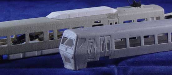

Dan het schuren van het model. Dat blijkt toch wel een probleem te zijn. We willen allemaal een glad model. Dit willen we niet meer. Al die printbanen, dat ziet er niet uit.
Nu is het moelijk om deze situatie na te bootsen maar ik probeer het toch. Kijk even naar deze foto en laat de kop daarbij even buiten beschouwing. Dus de zijkant achter de deur.
Op de achtergrond de onbehandelde bak en op de voorgrond de behandelde. Ook voor deze foto geldt, niet de kop maar de zijkant achter de deur. Deze zit weer vol dus op naar de volgende.
Mooi dat jullie tevreden zijn.

Ja eigenlijk moet je het model in de handen hebben om het verschil te voelen.

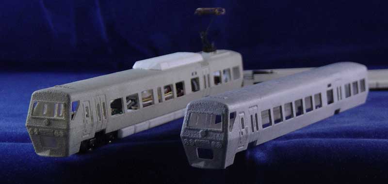

Na wat schuurwerk met veel water. Een uurtje werk.Je weet niet wat je ziet.

Re: Railhopper in N
Hallo Frits,
Dat ziet er superglad uit zeg
! Je hebt je oren goed open gehouden!
Dit is weer een stapje vooruit in het bewerken van 3D geprinte modellen!
mvg Bouwe
mvg Bouwe

Dan moet je dit even zien, Even bezig geweest met het prototype. De kop mag je nu ook naar kijken al ben ik daar nog niet tevreden over. Maar ja het is ook maar een test voor mij. De experts zullen het vast beter kunnen. Voor het volgende exemplaar heb ik hiervan een hoop geleerd. Vanmorgen begonnen en nu ziet die er zo uit.
Groeten Frits

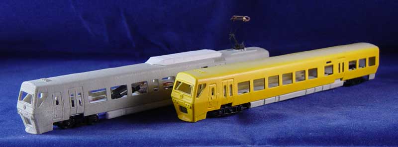

Nou voor vandaag nog 1 foto dan. Ik heb de andere kap die niet behandeld is ook maar geel gespoten zodat het verschil wat duidelijker wordt.
Lijkt me nu wel duidelijk genoeg.

Nou dan nog 1 foto. Let wel: Het model heeft nu ruim 14 dagen rondjes gereden.
Vandaag het model een speciale behandeling gegeven, geschuurd, in de spuitplamuur gezet, geschuurd, in de primer gezet, en de verflagen er op gezet.
Tussen elke verflaag door het model met een verfbrander verwarmd om de laklagen te drogen.
Met bovenstaande foto als resultaat.
Er ging ook wel wat mis. o.a. zijn de dakribbels verdwenen tijdens het schuren. Waren ook zeer fijn uigevoerd en bijna niet zichtbaar. 0.15 mm
De roosters op de zijkanten had ik voorzichtiger mee moeten zijn. Iets voor een volgende om er op te letten.
De koplampen had ik voor de speciale behandeling moeten vrijmaken van restpoeder. Dan hadden de lampen er mooi in gezeten.
Al met al ben ik redelijk tevreden. Het is uiteindelijk een prototype
Groeten Frits
Groeten Frits
