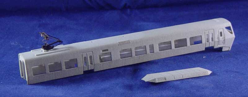

Hallo Allemaal,
Voor een paar jaar geleden ben ik eens begonnen om de Railhopper te tekenen in 3d. Het lukte me toen nog niet en heb het toen geprobeerd met de Wadloper.
Nu ben ik zover dat het me wel gelukt is en hier dan het resultaat. Wel even me zelf de opdracht gegeven dat het model zo in elkaar moet zitten dat een ieder het model werkend kan maken. Hier de Bk geloof ik.
Het model zal uit meerdere onderdelen bestaan, De kappen, de dakunits, de bodems en de koppeling. Alles wordt in 1 keer 3d geprint. De ABk De bodem is voorzien van de uitsparingen voor de onderstellen en voor de motor.
Als we de motor er inzetten ziet het er dan weer zo uit. Ik kan hier niet meer foto's bijzetten dus moet ik even naar een volgend berichtje
Groeten Frits
Groeten Frits

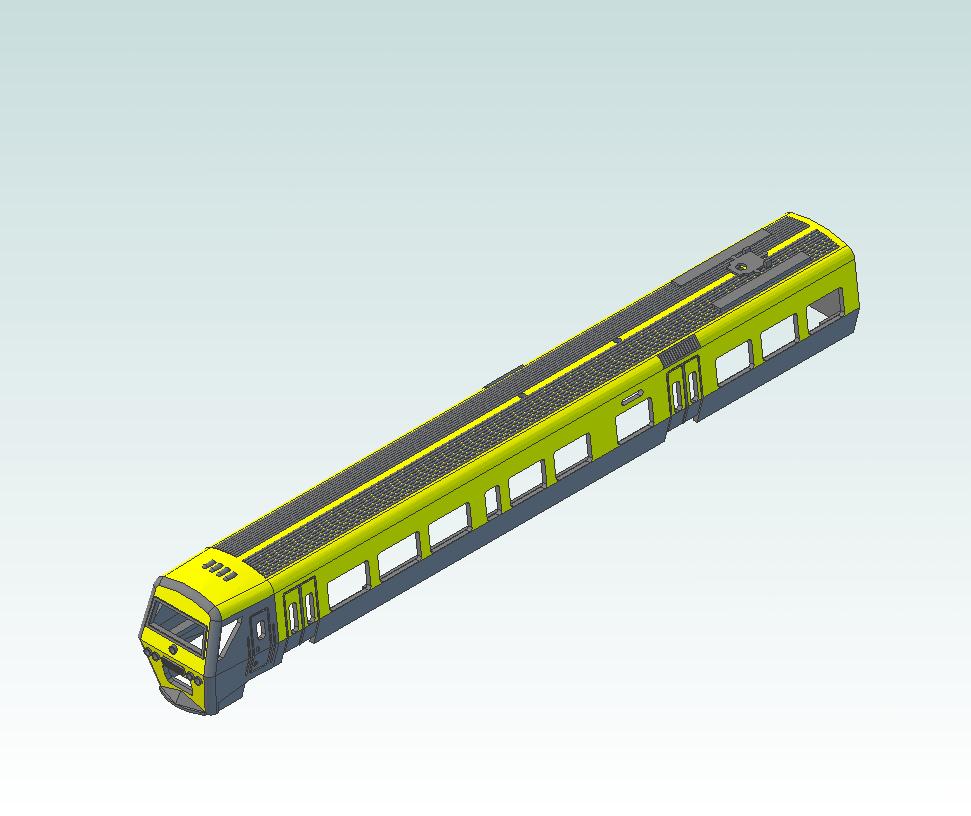

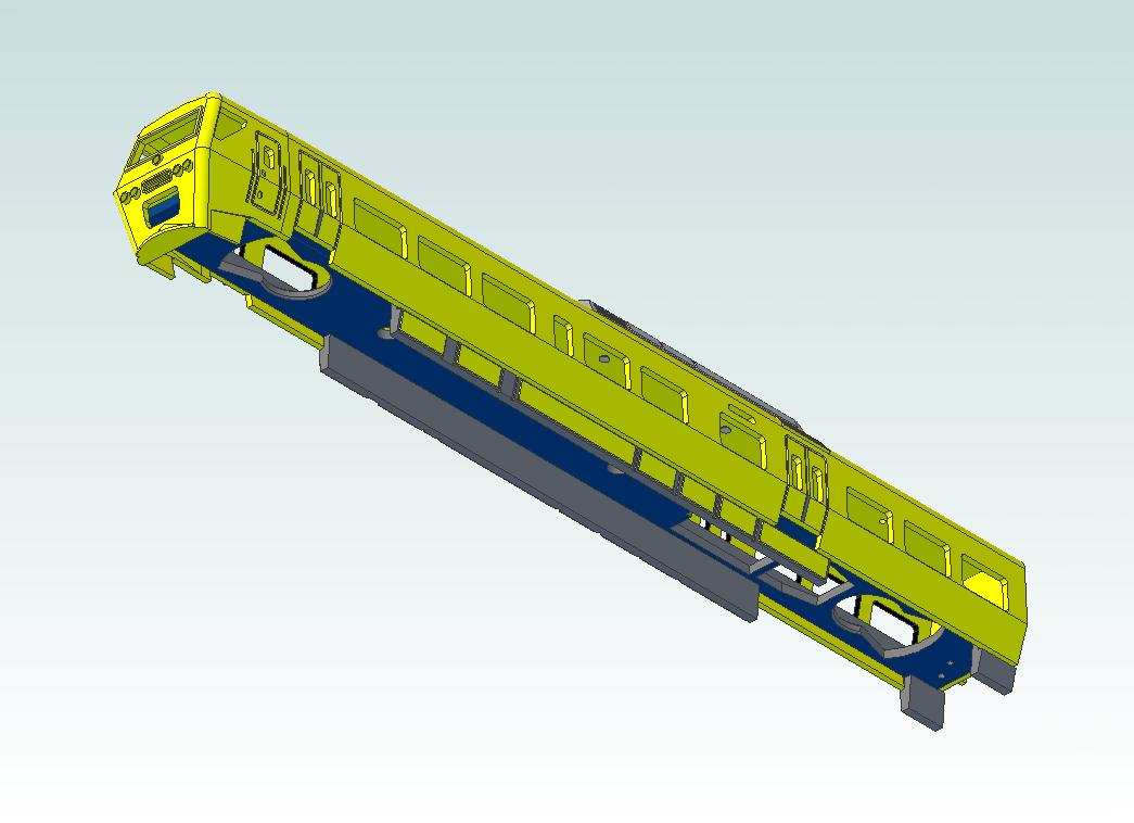

Re: Railhopper in N

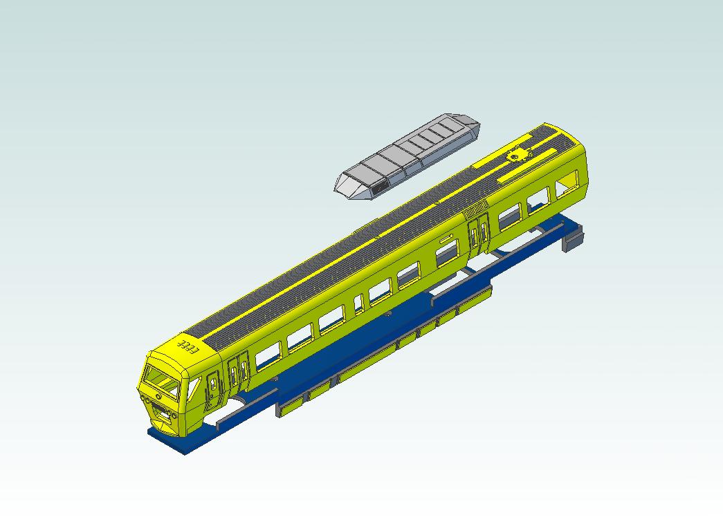

De dakunit.
De gaten in de bakken zijn hiervoor gemaakt dus de dakunit plaatsen en het klopt

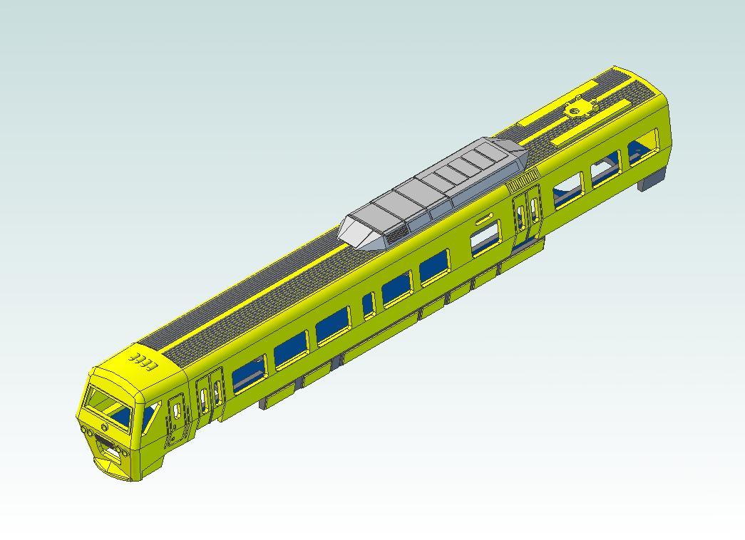

In zijn geheel ziet het er dan zo uit
En geassembleerd zo- Bijlagen

Ziet er puik uit Frits
Re: Railhopper in N
Gaaaaffffff zeg.
Ziet er erg compleet uit. Wat voor draaistellen zouden daar in passen want je zult de gaten wel voor een bepaald soort gemaakt hebben.

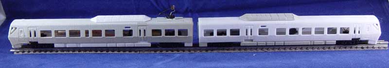

Hallo Allemaal,
Eerst bedankt voor de complimenten. En over de onderstellen komen we op terug. Het model heb ik al laten printen en volledig in elkaar gezet. We liepen tegen wat probleempjes aan en de tekening is hier en daar aangepast om de rijeigenscheppen te verbeteren. Maar laten we even verder gaan met het prototype.
De bodems zijn voorzien van meerdere gaten achter het achterste gat voor de draaistellen. Hier komt de kortkoppeling. Er is heel weinig ruimte voor maar geloof me het model heeft de nodige rondjes gemaakt. R1 is nog niet haalbaar maar R2 rijdt die met plezier door heen
Eerst maar een paar foto's van het model. Zoals bekend is het materiaal wat aan de groffe kant. Duidelijk zijn de printlijnen te zien. Dat maakt het niet aantrekkelijk om het model aan te schaffen. Zie mijn (MB 200) busjes. Ook hier heb ik meerdere testen mee uitgevoerd om dit probleem op te lossen. Het is zogoed als zeker opgelost. Hier staat het model op zijn onderstellen. Om en om heb ik de bodem, de dakunit en een bak in de plamuur gezet.
groeten Frits
groeten Frits

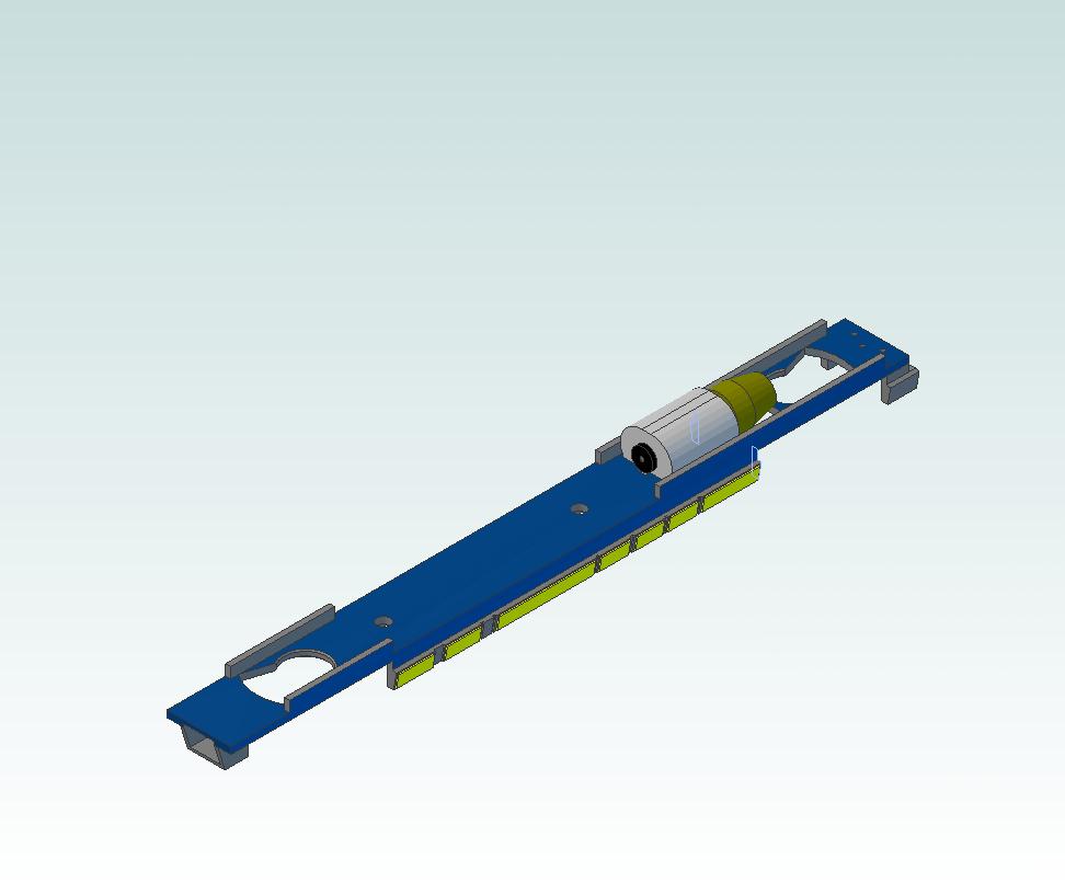

Re: Railhopper in N
Het onderstel.
Mocht dit voor de hellingen niet genoeg zijn dan is de andere bodemplaat identiek en kan daar nog een motor geplaatst worden met een aangedreven draaistel. Je hebt toch 2 Tomix units nodig voor de 4 onderstellen. Let wel even op. Het ziet er nu nog niet uit wat de draaden en printplaat aangaat. Het is een proefopstelling. En zo staat die dan op de rails, nog zonder kortkoppeling.
Groeten Frits
Deze is voorzien van Tomix onderstellen en een Tomix motor. Op een vlakke baan is dit op èèn stel aangedreven waarbij ik het aangedreven draaistel heb voorzien van kruislings geplaatste ASB.Mocht dit voor de hellingen niet genoeg zijn dan is de andere bodemplaat identiek en kan daar nog een motor geplaatst worden met een aangedreven draaistel. Je hebt toch 2 Tomix units nodig voor de 4 onderstellen. Let wel even op. Het ziet er nu nog niet uit wat de draaden en printplaat aangaat. Het is een proefopstelling. En zo staat die dan op de rails, nog zonder kortkoppeling.
Groeten Frits

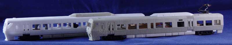

Re: Railhopper in N
Hallo Allemaal,
Mooi dat jullie tevreden zijn.
Dan het schuren van het model. Dat blijkt toch wel een probleem te zijn. We willen allemaal een glad model. Dit willen we niet meer. Al die printbanen, dat ziet er niet uit.
Nu is het moelijk om deze situatie na te bootsen maar ik probeer het toch. Kijk even naar deze foto en laat de kop daarbij even buiten beschouwing. Dus de zijkant achter de deur.
Op de achtergrond de onbehandelde bak en op de voorgrond de behandelde. Ook voor deze foto geldt, niet de kop maar de zijkant achter de deur. Deze zit weer vol dus op naar de volgende.
