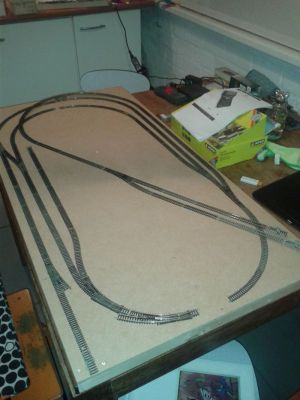

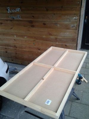

Even wat zagen en schroeven en het begint al ergens op te lijken:
Daarna even de rails neergelegd, SCARM zegt iets anders, maar zo pas het nèt:

De rails liggen wel dicht bij de rand. Wellicht kun je hier nog een opstaand profiel langs monteren zodat een ontsporing niet eindigd in kleine stukjes op de vloer.
Verder leuk om te zien hoe je het zo klein wil houden met relatief veel spoor.
Gr marc

Klopt.
Daar moet iets van een plexiglas randje komen.
Of de rails zo goed leggen dat er niks kan ontsporen...
Zal het eerste wel worden. :oops:

Inmiddels de basisplaat opnieuw gemaakt, hij is nu 75 bij 150, de oude was toch te klein, het kwam allemaal nèt niet uit. Daarom maar helemaal opnieuw begonnen anders blijf je aanmodderen.
Hij is nog redelijk handzaam zo en ik kan hem op een tafel o.i.d. leggen om er aan te werken.
Er is nu iets meer ruimte in de bogen (lees: minder krap) en ik kan een extra spoor in het 'schaduwstation' aan de linkerkant maken.
