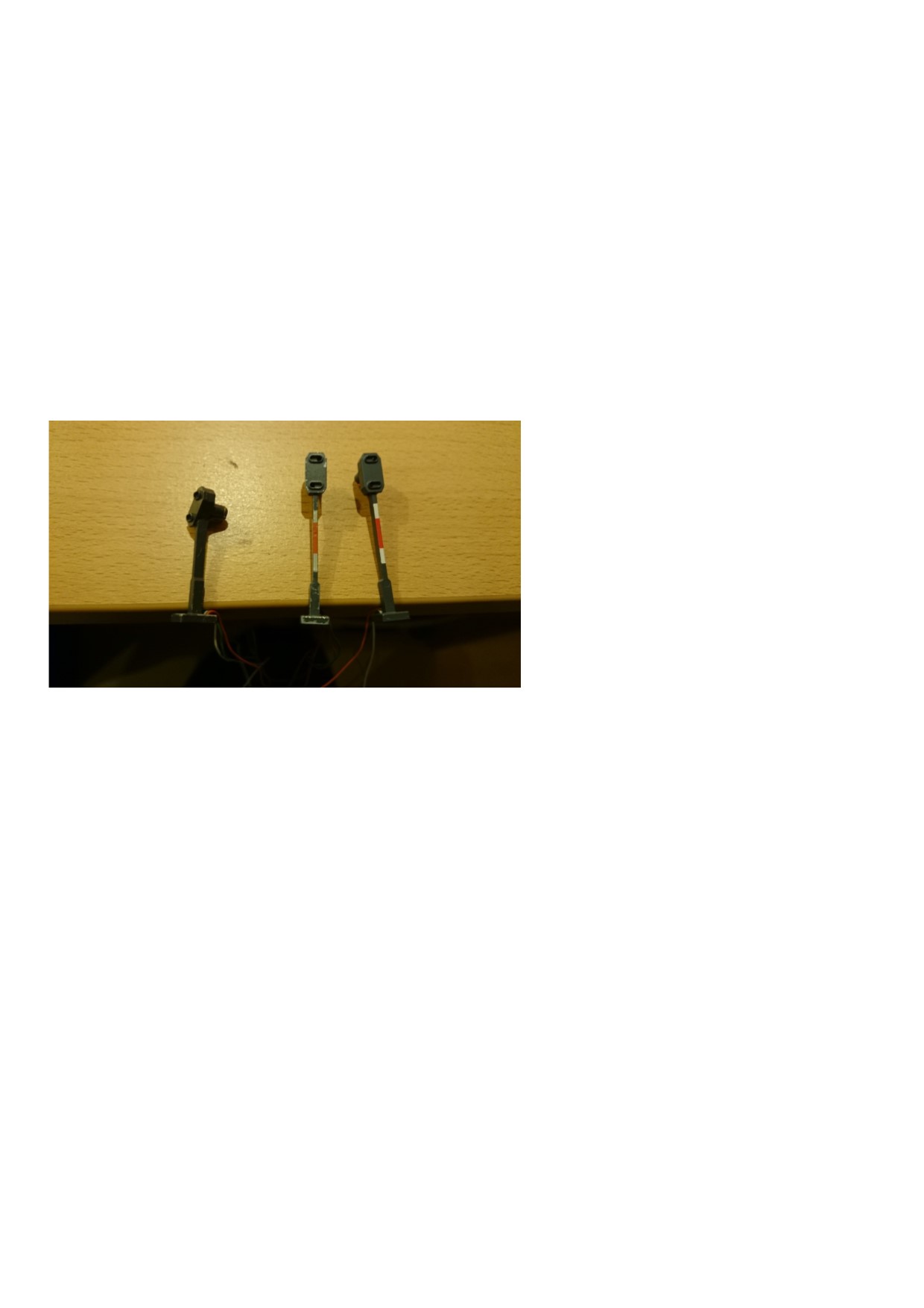

kan iemand mij uitleggen waar deze horen te staan en het verschil tussen de linker en de rechter 2?

Links is een voorsignaal. Die staat in het echt op geruime afstand voor een hoofdsignaal (een km of zo) en geeft aan wat de machinist kan verwachten. 2x = doorrijden; 2x geel = stoppen; 1x geel en 1x groen = langzaam doorrijden.
Rechts is een inrijsignaal. Die staan bij stations als je er in komt rijden. Rood= stoppen; groen= doorrijden; geel = langzaam rijden.

oke bedankt, zat ik er niet ver naast bij de 2 rechter.
Dacht dat ze voor het uitrijden zijn, omdat er maar 2 lampjes opzitten (rood en groen waarschijnlijk) dus stop/wacht en rijden.
De linker staat die dan bv voor het station?

Nee, de rechter staan voor het station (bij de stationsingang, een stukje voor de eerste wissel, ik denk dat je een cm of 10-30 kunt aanhouden. 30 is wat realistischer, maar misschien heb je daar niet voldoende ruimte voor).
De linker is bedoeld om de machinist al vast voor te bereiden op het sein dat komen gaat. Dat staat dus ruim voor het rechter sein. In het echt iets van een kilometer. Op de modelbaan is dat nogal veel, dus kun je dat inkorten. Of je kunt 'm gebruiken om een fictief sein aan te kondigen dat ergens buiten je baan zou liggen.

Staan ze dan rechts of links van het spoor?

Sein staat altijd rechts in de rijrichting (uitzonderingen daargelaten, daar is net nog een discussie over geweest in het Feldberg-draadje).

Met alle respect voor Wim C voor het plaatsen van een link naar meer informatie over DB-seinen, moet ik toch opmerken dat die site bol staat van de fouten, slordigheden en absolute onjuistheden.
Correcte informatie is te vinden op http://www.stellwerke.de/signal/deutsch/index.html
