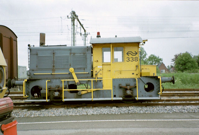

Van vaal geel en licht grijs
- http://train-photos.com.s3.amazonaws.com/44.jpg
Tot donker grijs en helder geel...
- http://farm3.static.flickr.com/2585/409 ... 8f4aa6.jpg
Als je googelt op "sik ns" vind je werkelijk alle kleuren grijs en geel die je maar kunt voorstellen, iedereen kan kiezen wat je op je baan wilt hebben (en ik heb voor het 1e gekozen, ik heb een zwak voor verweerd en gebruikt ;) )
