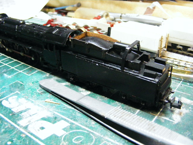

Tender kap.
Van de BR 50wordt de tenderkap gebruikt als ondergrond om de bouw als steun te dienen.
Eerst de kolenbunker verwijderen en daarna rond om met Kunststof plaatwerk de nieuwe tenderkap opgebouwd.
Aan de zijkant wordt twee dunne platen over elkaar heen gelegd en de bovenste ongeveer 10 mm korter gemaakt zodat een inspringende want ontstaat. De platen zijn rondom 7 mm hoger als de fleischmann kap. Hierop wordt een plaat gelegd waarop de nieuwe kolenbunker wordt opgebouwd. Op de tender achterop in het midden komt de nieuwe vul opening met aan weer zijden twee gereedschap bakken. Over de tender komt nog een beugel en de kap is klaar.

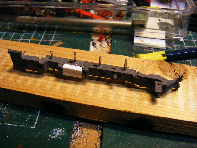

chassis van de lok.
Daarvoor heb ik gekozen voor de delen van een Fleischmann BR 01.10. Alleen een )1.10 is een drieasser en de SNCF 241 een vierasser. Dus we moeten er een as aan toe voegen. Men neme twee chassis en gaan deze ergens doorzagen. Was het maar zo makkelijk om nu straks bij het plaatsen van het stangen werk geen problemen te krijgen maken wij eerst een hulp middel zodat de assen na het zagen van het chassis even ver van elkaar af staan.
Plankje en vier spijkers, die precies passen in de gaten van de assen.
met dit hulpmiddeltje bepalen we hoe het chassis is door te zagen. Hier heb ik gekozen voor twee assen voor en twee assen na de zaagsnede. Na alles netjes is doorgezaagd even alles mooi pas maken en met twee extra kunststof blokjes fixeren en het onderstel begint ergens op te lijken. De bodemplaten van de fleischmann lok moet op de zelfde manier passend worden gemaakt hierbij helpen de schroefgaten in het chassis.

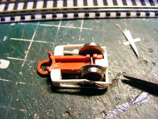

Draaistellen.
Het voorste 2 assige draaistel wordt zonder aanpassing overgenomen van de Fleischmann lok. Het achterste draaistel moet worden aangepast aangezien dit een draaistel wordt met buitenliggend chassis. Het Fleischmann draaistel wordt volledig ontdaan van alle details (nooit weggooien, bewaren) Aan weerzijde van het onderstel worden twee stukjes Kunststof 4x4 mm lengte 6 mm geplakt. Uit Kunststof plaat worden de chassiszijden gemaakt. Onder in het onderstel komt een stukje te liggen welk naar achteren uitsteekt, dit wordt later afgesneden maar eerst moet hier het chassis op te rusten komen. Van een oude wagon wordt een set verenpakket afgesneden en aan de zijkanten ter hoogte van de as gelijmd. Nadat alles droog is wordt het uitstekende gedeelte verwijderd. De Chassis zijkanten worden nog naar voren rond weg gevijld en klaar is het onderstel voor gebruik

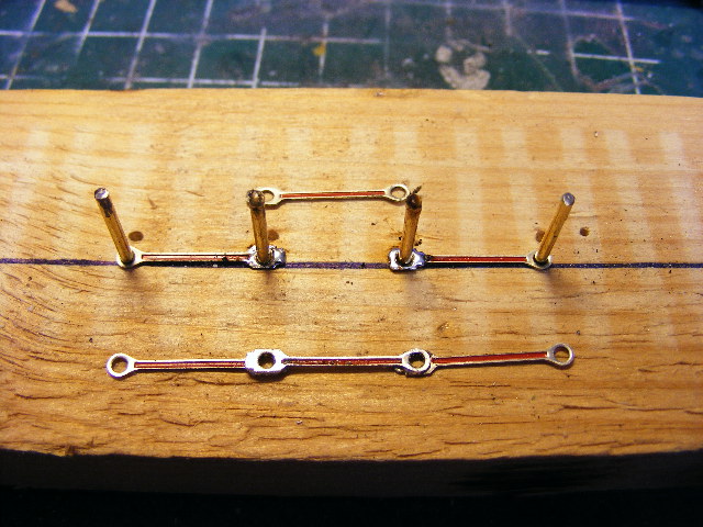

En nog vier plaatjes van het gekorte stangenwerk.
Om de koppelstangen netjes op maat te krijgen grijpen we weer terug op het hulpmiddel..........Het plankje met de vier spijkers
De koppelstangen over de spijkers leggen en vast solderen.

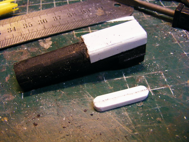

De ketel.
Hiervoor heb je twee ketels van de BR 01.10 nodig en wat hulpmiddeltjes om de ketel op de juiste lengte te krijgen.
Neem voor het uitmeten het chassis de in de vorige aflevering gebouwde buffer partij en het stukje van de omloop waarop bij de 01.10 het machinistenhuis rust. Zet deze onderdelen op het chassis en neem een van de ketels en klik deze op het achterste gedeelte van het chassis en geef aan met een streepje waar de ketel door te snijden is. Ergens tussen de tweede en derde aangedreven as. Zet voor alle zekerheid ook op het chassis een streepje. Neem de ketel er af en zaag hem door. Haal het gewicht er uit en leg dit apart.
Nu doen we het zelfde met de tweede ketel maar dan van voren naar achteren het streepje op het chassis helpt hier bij. Maar voor alle zekerheid maken wij het 2 mm langer. het is makkelijker iets weg te vijlen als er bij te vijlen!!
Nu hebben we twee delen ketel die we aan passend gaan maken. Eerst worden beide uiteinden zo ver mogelijk vlak gemaakt en het gewicht in de ketel geplaatste beide delen komen op het gewicht en worden op het chassis gepast. Nu wordt er zolang aan de ketel gevijld tot beide delen precies op de daarvoor aanwezige plaats valt, voor ketelsteun achter stukje omloop.
Nu de ketel goed pas is wordt hij op het gewicht vastgeplakt precies in lijn hiervoor kan de gietnaad onder en boven op de ketel ter hulp dienen. Na het drogen van de lijm gaan we over tot het verwijderen van alle leidingen en armaturen op de ketel. De schoorsteen laten we staan. Bij de vuurkist laten we alleen de twee stripjes, waarop de ketel rust op de omloop, staan. Na dat de ketel vlak is nemen we boven de vuurkist het midden van de ketel en vijlen hier een rand in van ongeveer 2 mm diep. Met twee kunststof plaatjes van 2 mm dikte 27 mm lang en 7mm hoogte maken we de zijkanten van de belpairvuurkist. Tussen deze twee opstaande kanten leggen we passen een plaatje 2 mm dik en lijmen dit vast Na het drogen de hoeken hiervan mooi rond afvijlen.
Twee stukjes kunststof van 25 mm lang en 4 x 4 mm worden tegen elkaar geplakt, aan de uiteinden rond gevild en op het midden van de ketel geplakt. Dit deel wordt nu vlak gevijld net zo hoog als de vuurkist. precies tussen schoorsteen en de grote zand/ stoomdoom komt nog een kleine stoomdoom 6mm in doorsnede.
Nu de ketel opvullen met plamuur en mooi gladschuren.

vandaag mijn lok voorzien van een grotere sterkere aangedreven tender!
De eerst gebruikte Fleischmann tender bleek te zwak te zijn.
Voor de nieuwe tender een oude Minitrix V212 omgebouwd!!

Re: Eigenbouw SNCF 241A1 65
nog een paar foto's voor de duidelijkheid
