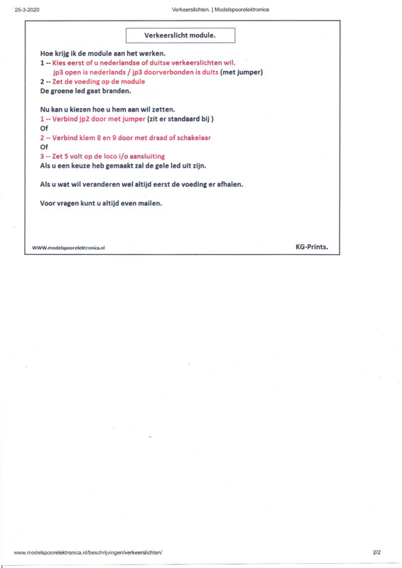

hallo allemaal,
zoals jullie verteld heb ik een module besteld voor mijn verkeerslichten.
en zoals jullie weten is elektronica voor een groot deel abracadabra voor mij.
echter als er duidelijke beschrijvingen bij zitten over het hoe wat waarom aansluiten durf ik mij daar toch wel aan te wagen gezien ik mijn geluidsmodules weliswaar nog niet af maar wel aan de praat heb gekregen.

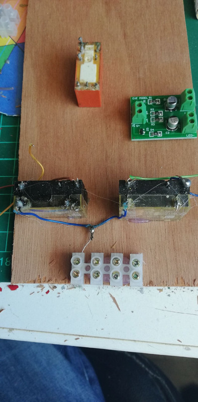

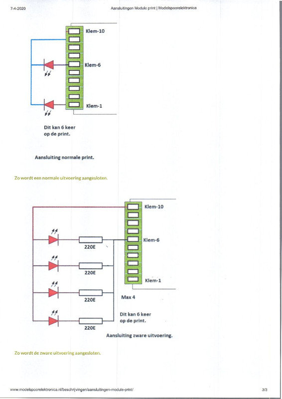

nu had ik besteld een module gelijk aan onderstaande afbeelding;
met het daarbij behorende aansluitschema. ( eerste van de twee bladen );
maar ik krijg deze ;
en deze wijkt duidelijk af van de eerste afbeelding.

hallo allemaal,
jullie begrijpen dat ik behoorlijk achter mijn oren moet krabbelen om dit te begrijpen.
ten eerste is het wel zo dat de lampjes gebruikt in de stoplichten 3 volt zijn.
als voeding 12-16 volt wordt gehanteerd zullen bij aansluiten in mijn ogen direct alle aangesloten stoplichten in rook opgaan.
met mijn lekenverstand dacht ik dat de 12 volt voeding is voor de module en dat die intern overschakelt naar een 5 volts uitgang waarna lampjes met een weerstand netjes zouden branden.
dus vrees dat er meer nodig zal zijn om tussen module en lampjes te hangen.

voor de goede orde hieronder de complete beschrijving van de aansluiting.
maar voor ik wat dan ook ga doen wacht ik eerst maar op antwoord van leverancier.
misschien door mijn lekenverstand denk ik te moeilijk maar ja het zou zonde van al het werk en het geld zijn als alles in rook opgaat.

Zou kunnen dat de potmeter rechts van de drukknop zit, dit gedeelte is niet duidelijk op de foto.
Dat de voedingsspanning iets met de spanning van de lampjes te maken heeft hoeft niet.
Een led-lamp draai je in een fitting waar 230 volt opstaat, de meeste leds kunnen 1,5 volt met een stroombegrenzer hebben.
Jan,
En als je je multimeter in de gelijkstroomstand aansluit op aansluiting 1 en 10, hoeveel Volt meet je dan?

hallo allemaal,
heb tot op heden geen reactie van meneer Kees Huizer ontvangen. op zich erg jammer want ik denk dat er op het forum diverse klanten voor hem voor deze module zouden kunnen zijn omdat ik denk dat er onder ons veel meer geïnteresseerden zullen zijn die hun baan ook zouden willen opleuken met werkende stoplichten.
maar goed heb dat ding nog eens goed zitten bestuderen en heb de jumpers gevonden zoals genoemd in de aansluitinstructies.
heb 12 volt aangesloten op de aansluitklemmen.
heb een brug gemaakt tussen aansluitklem 8 en 9
uitgaande dat klem 10 de massa is voor de lampjes heb ik tussen klem 10 en 6 een lampje geplaatst en op het moment dat ik de stroom aanzet gaat alleen de groene led branden en verder helemaal niets. ook gaat het lampje niet branden wanneer ik de stroom er langere tijd op laat staan terwijl je mag verwachten dat de wisseling van de lampjes toch eens in de zoveel tijd dat één lampje wel zou moeten laten branden als het ding zou werken.
dus concludeer ik dat het ding niet werkt en ik verder instructies van meneer Huizer nodig heb.
e zolang hij niet reageert kan ik dus niets.
kan op zijn website ook geen telefoonnummer vinden waarmee ik eventueel contact met hem kan opnemen alleen maar een e-mailadres maar zoals gezegd reageert hij niet via dit gegeven.
blijf afwachten want andere keus heb ik niet maar moet wel toegeven dat door deze stagnatie mijn enthousiasme wel afneemt.
en op de vraag van Ben er staat tussen klem 1 en 10 geen spanning. multimeter geeft bij zowel gelijk als wisselspanning 0,00
en Benq rechts naast drukknop dat zijn jumper 2 en 3 waarbij 2 is doorverbonden.

De printjes zijn gelijk , de 10 pennen hebben de zelfde werking als de 10 blokjes
De beschrijving klopt ook gewoon , eerste printje is oud type.
De pennen 1 t/m 6 kunnen gewoon ledjes op van 3 volt , weerstand zit op de min.
De min draad kan gewoon op de andere klem
Als er nog vragen zijn hoor ik het wel.
Groeten kees
doorbordurend op dit antwoord van heer Huizer zou dus op klem 7 en 9 massa moeten staan ( zie laatste bovenstaand schema bladzijde 1 )waaraan de de massazijde van de led moet worden aangesloten.
heb op klem 1 t/m 6 dezelfde lampjes aangesloten die ik ook gebruikt heb voor de lantaarns in mijn stationsgebied Nieuwestad.
alleen heb ik nu netjes twee rode en twee gele en twee groene lampjes gebruikt
de massa zijde verbonden en daarna de gebundelde massa draad op de rest van de aansluitingen geprobeerd maar zonder brandend resultaat.
dus ik weet het nu niet meer en vraag aan jullie elektrotechneuten kunnen jullie mij in jip en janneke taal vertellen wat ik verkeerd doe????
Groeten kees
gr jan

en dus eerst zien een soort eigengemaakte module hiervoor.
onderstaand de ingredienten die hiervoor nodig zijn;
dit bedraden en van de juiste twee soorten stroom voorzien.
12 volt voorhet schakelgebeuren en 3 volt voor het andreaskruis.
ben weer onder de pannen.
wordt vervolgt

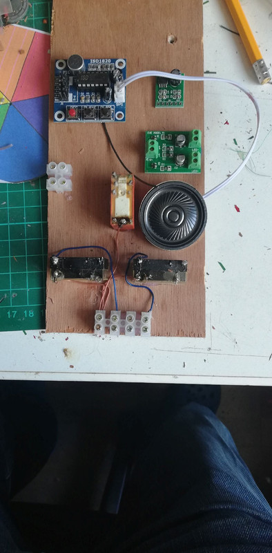

ga het mezelf nog wat moeilijker maken door er ook gelijk een geluidsmodule aan te hangen.
zodat als de slagbomen dicht gaan er niet alleen het andreaskruis gat branden maar ook de overwegbel klinkt.
nu moet ik wel met drie soorten stroom ( 12 volt schakelen voor aansturing relais, 3 volt voor het laten branden van het andreaskruis en 5 volt voor de geluidsmodule met versterker ) gebruiken om dit te laten werken en met elkaar laten praten maar ja er is me al zoveel gelukt dan zal dit ook wel lukken.
opstelling moet dan zo worden en om dit van juiste stroom en bedrading te voorzien.
de uitdaging wordt alleen maar groter en het resultaat hopelijk naar tevredenheid.
wordt vervolgt.

goeden middag,
vandaag lekker aan het prutsen geweest en heb het bijna voor elkaar.
filmpje begint;
trein komt eraan en geeft signaal naar begin cyclus.
bel klinkt lamp gaat branden en bomen dalen.
lampen blijven branden.
bel klinkt en signaal wordt gegeven einde en lamp gaat uit en bomen gaan omhoog.
https://youtu.be/GTS7x4G0w-Q
moet alleen nog versterker voor geluid erbij maken maar twijfel of dit nodig is.
zie en beoordeel!!
graag eventueel commentaar.
wordt vervolgt.
