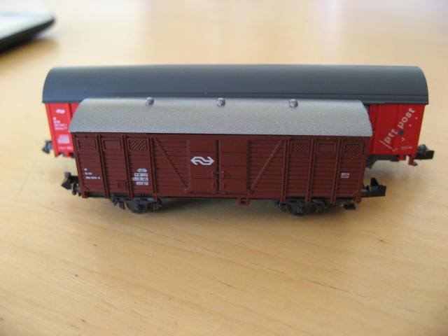

Nu ik mijn proefbaan onder Koploper met 4 treinen tegelijk automatisch kan laten rijden is het redelijk storend dat er regelmatig wagons los gaan. Een losse wagon op de baan heeft natuurlijk (als ik even niet oplet) gevolgen.
Dit gebeurt bij vrachttreinen het vaakst maar ook bij personentreinen komt het voor. Vaak dezelfde wagons, maar ook soms weer een andere.
Dat bedoelde ik niet met automatisch rijden natuurlijk!
Komt dat bij jullie ook voor?
Oplossingen?
Ligt dit aan de koppelingen (verouderd) Zijn er betere / vervangende koppelingen te monteren?
Zo ja waar aan te schaffen en prijs?
Zie fotos van enkele wagons, waar je het type koppelingen op kan zien.

Kun je even uitleggen wat dat zijn: standaard en kort koppelingen.
Wat zijn de koppelingen op de bijgevoegde foto's van mijn wagons?

Re: Wagons laten los / ontkoppelen tijdens rijden
Dat zijn de standaard koppelingen.
Dit is het verschil (klik) En dan het plaatje bekijken, kan zo snel geen grotere vinden. Maar het verschil is goed te zien.
De kortkoppelingen (de naam zegt het al) koppelen de wagens e.d. korter waardoor je een realistischer beeld krijg van de trein. Bij normale koppelingen ontstaat er ruimte tussen de buffers, met een kortkoppeling wordt deze ruimte een stuk kleiner.

de ptt wagonnen heb ik ook wel eens problemen mee, maar dat kwam omdat er geen veertje aan de koppeling zat, ik zie die ook niet bij jou aan de onderkant.
Kan best daar door komen, of haal de koppeling uit elkaar (voorzichtig met spring grage onderdelen) en dan weer terug in elkaar zetten.

Dat is echter alleen van toepassing voor wagons / locs met een NEM schacht, de foto's van Jos Ouwerling is nog de gewone van vroeger met veer(plaat)jes.
Ja klopt. Even niet aan gedacht dat deze wagons nog geen kortkoppel mechanisme hebben.
