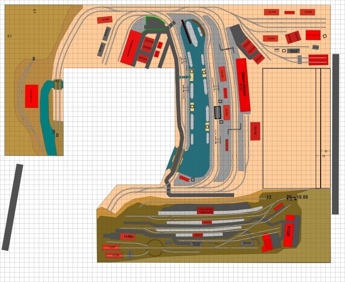

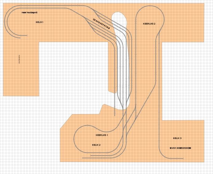

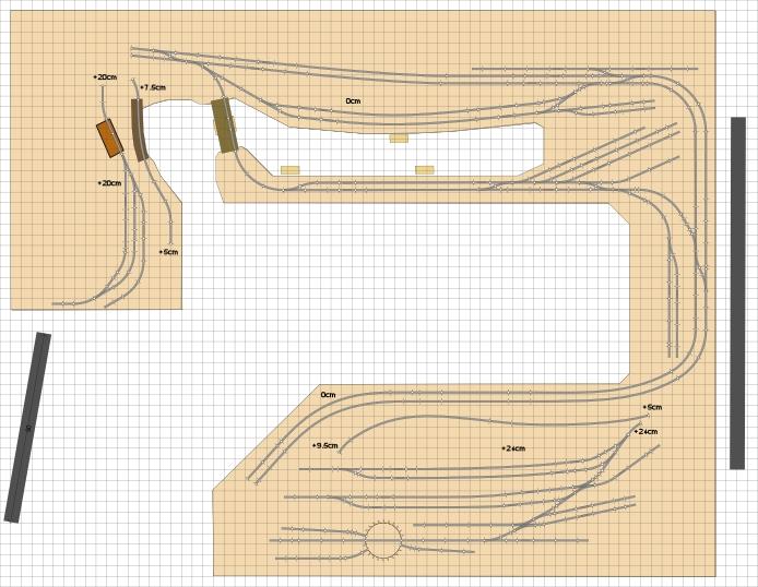

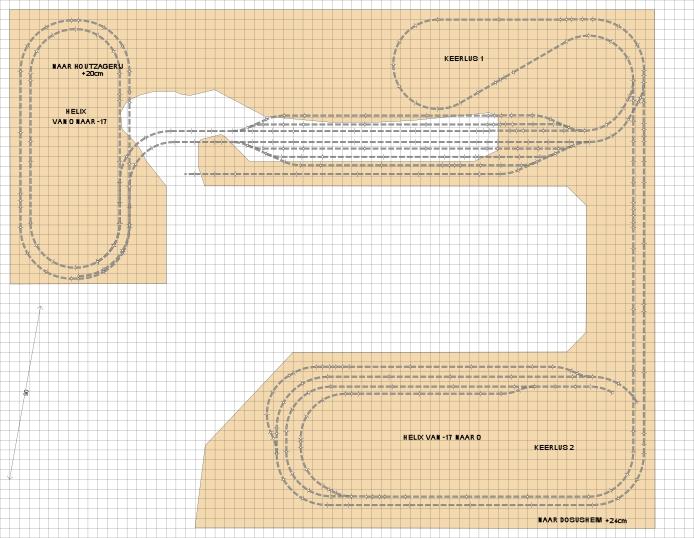

Na zeker 25 jaar geleden gestopt te zijn met de hobby zijn er weer plannen om een baan te gaan bouwen.
De baan komt in een ruimte van 2.65 x 3.5 m . Dit kan wel nog veranderen daar er plannen zijn om te gaan verhuizen.
Maar dat kan wel even aanlopen daar ons huis nog niet verkocht is.
Vandaar ga ik nog uit van deze ruimte.
De baan gaat Wernsk heten, is in tijdperk 3/4 gelegen in Duitsland.
Wernsk is een havenstad waar goederen, containers,hout, kolen en erts verscheept worden. Naar het buitenland en binneland.
Hout van de houtzagerij (Links) en kolen van de kleine kolenstad Dosusheim (Rechts onder) Hier bevind zich het kolenwingebied. tevens touristentrekplaats.
Links vanuit Wernsk is een helix welke naar -17cm gaat waar de schaduwstations zijn.(R2 en R3) (Dubbelsporig)
Tevens gaat men direct links uit Wernsk via een helix naar +20cm waar de houtzagerij is (R1)
Na het schaduwstation is er een keerlus zodat de treinen niet altijd dezelfde kant op rijden.
De doorgaande trajact gaat via een helix (rechts onder Dosusheim) teruh naar 0cm waar via de paradebaan men weer terugkomt in Wernsk aan de rechterkant.
De paradebaan zal als er een zolder terbeschikking komt eventueel langer gemaakt gaan worden.
In het gedeelte rechtsonder gaat er een opgaande traject naar +24cm (Dosusheim) (R1)
Op de R1 trajecten zullen aleen kleine treinen en kleine wagons rijden.
Graag jullie aanmerkingen, verbeteringen.
groetjes
hans

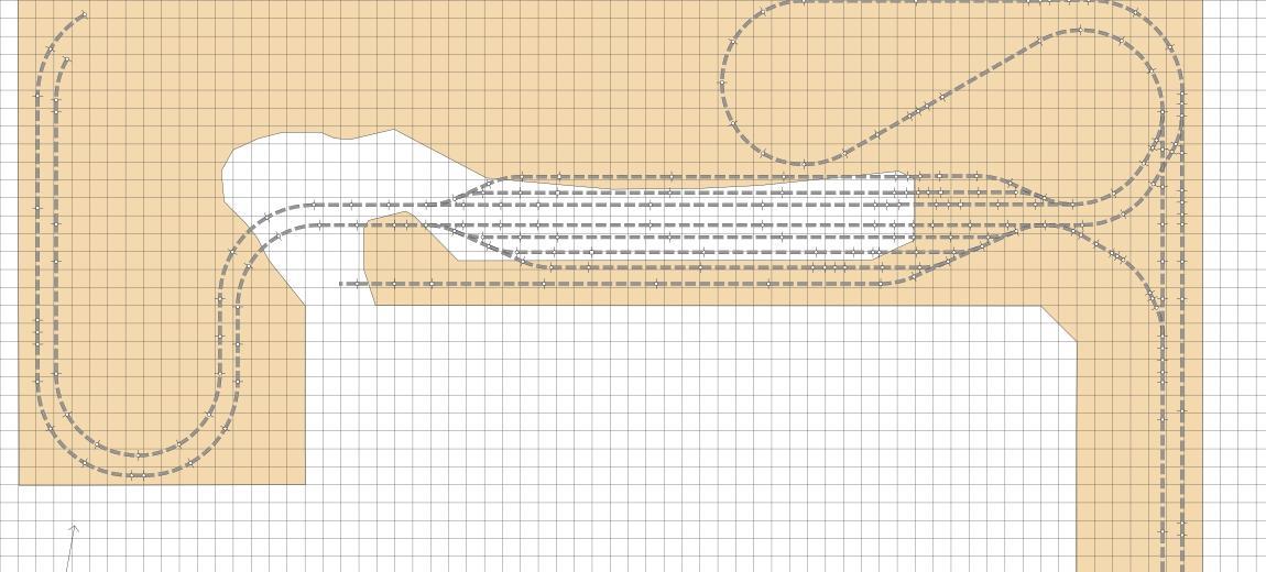

Laatste plaatje om het duidelijker te maken.

Hallo Hans,
Dit is een baanplan naar mijn hart! Het toont visie, een duidelijk en consequent thema, veel rijmogelijheden, maar toch een rustig geheel. Ik heb hier amper opmerkingen bij. Ik zou zeggen, bouw! Oh ja, misschien zou ik die draaischijf onderaan opofferen voor meer duidende scenery, en er het verkeer verzorgen door tenderlocs, die hoeven niet gekeerd te worden. En als je modern zou rijden, heb je helemaal geen draaischijf nodig.
Proficiat met je creatie!

Ik heb eens gerekend naar aanleiding van de opmerking Martin over het plaatsen van een inhaalspoor.
Aan de linkerkant in de helix is er geen plaats voor.
De tijd dat een langzame trein er over doet om het schaduwstation te bereiken is +/- 1.5 min. (+/- 50KM pu)
Dus kan na een kleine minuut de volgende sneltrein vertrekken (100KM pu)
Ik vind dit wel ok ook omdat de binnenkomende trein ook binnen die 1.5 min. kan plaats vinden, tevens de opgaande trein naar de zagerij.
Ik heb wel in de andere helix 2 inhaalsporen gelegd (zie plaatje) daar daar het traject veel langer is.
Op ongeveer de helft.
Dit verdubbeld dus het aantal bewegingen.

De Hotzagerij ligt nu lager dan 20cm, teweten +7cm. Het schaduwstation ligt nog steeds op -20cm en Dosuheim ligt op +20cm.
De functie zijn het zelfde.
In Wernsk ligt er een industrieterrein links naast het station en rechts, dus achter het station liggen de opstelsopren en de werkplaats en een klein industrieterreintje.
Er zijn nu i.p.v. 2 Helixen 3 helixen. Ik heb getracht de door jullie aangebrachte keerlussen te behouden en dat is gelukt.
Wie schiet er eens op dit ontwerp, Graag hoor ik van jullie wat jullie opmerkingen zijn en wat jullie gedachten hierover zijn.

Na flink nagedacht te hebben over de bereikbaarheid van mijn eerste uitgebreide plan heb ik een 2e poging gedaan dit te verbeteren.
Door Wernsk naar het raam te schuiven maar een ruimte daarachter te houden wordt de bereikbaarheid aanzienlijk groter.
Achter Wernsk is nu een ruimte van 65 x 130cm. De gedachte is hier een luik te maken waarop een stad gebouwd kan worden.
Deze kan dat apart gebouwd worden en later op zijn plek gelegd worden. Ik wil hem ook draaibaar maken zodat er zonder weinig moeite het station vanachter bereikbaar blijft.
Welk baanplan zou jullie voorkeur hebben.

- Overzicht Helixen
- newa2a.JPG (84.74 KiB) 4651 keer bekeken
- Wernsk Hoogte 0cm
- newa1a.jpg (85.97 KiB) 4651 keer bekeken
